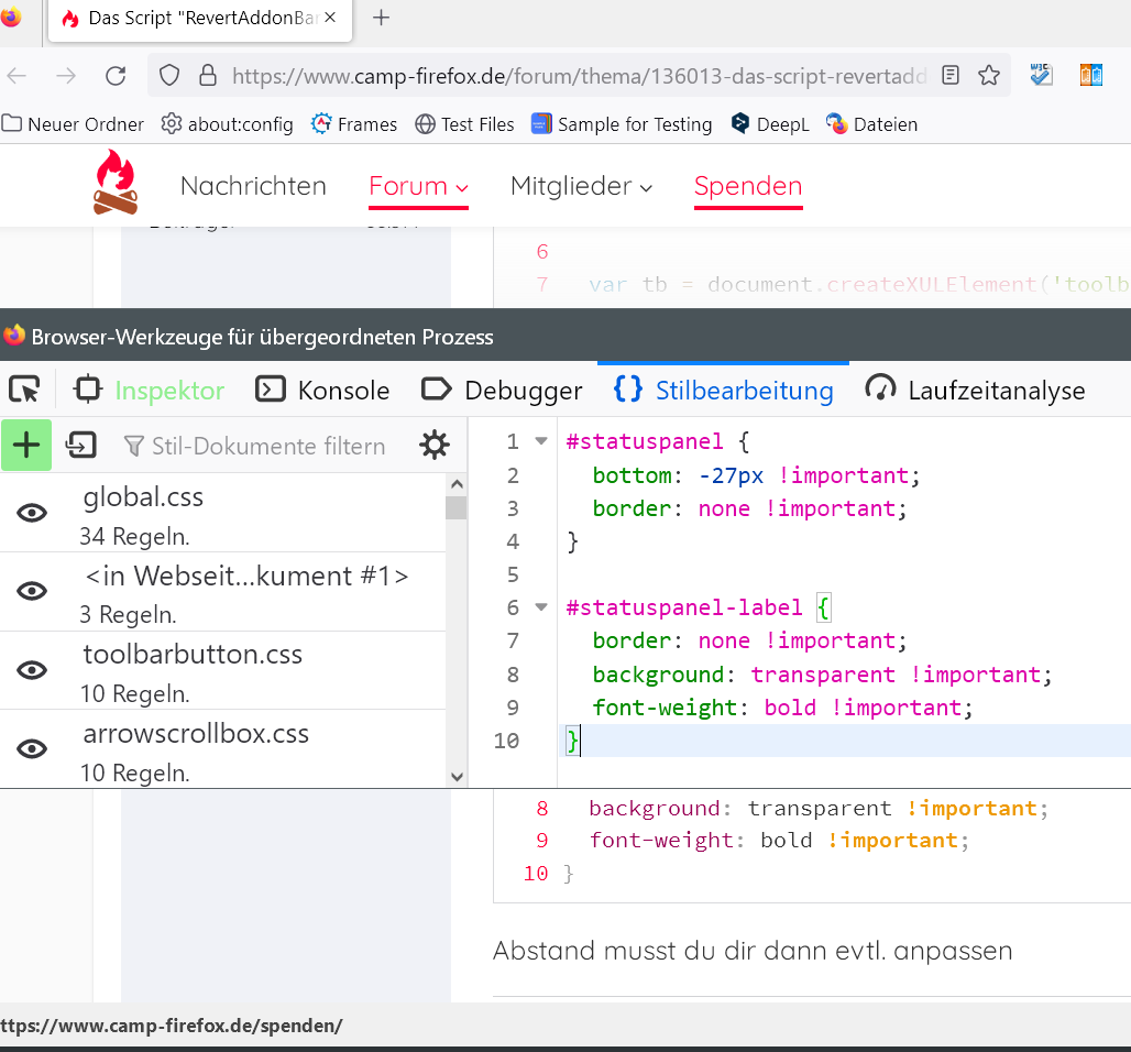

    Und damit passe ich die Urlanzeige an:
    #statuspanel {
      bottom: -27px !important;
      border: none !important;
    #statuspanel-label {
      background: transparent !important;
      font-weight: bold !important;
    Abstand musst du dir dann evtl. anpassen

  • Das funktioniert nicht. Jetzt wird überhaupt keine Url mehr angezeigt, auch ohne Roboform-Leiste.
    Die Url befindet sich jetzt nicht mehr über der Statusbar, sondern in dieser. Folglich ist sie nur sichtber, wenn die Statusbar aktiviert ist, z.B. die Suchfunktion mit F3. Mit dem Script wird die Statusbar hingegen permanent angezeigt und folglich auch die Url über dieser.
    Einmal editiert, zuletzt von bananovic ()

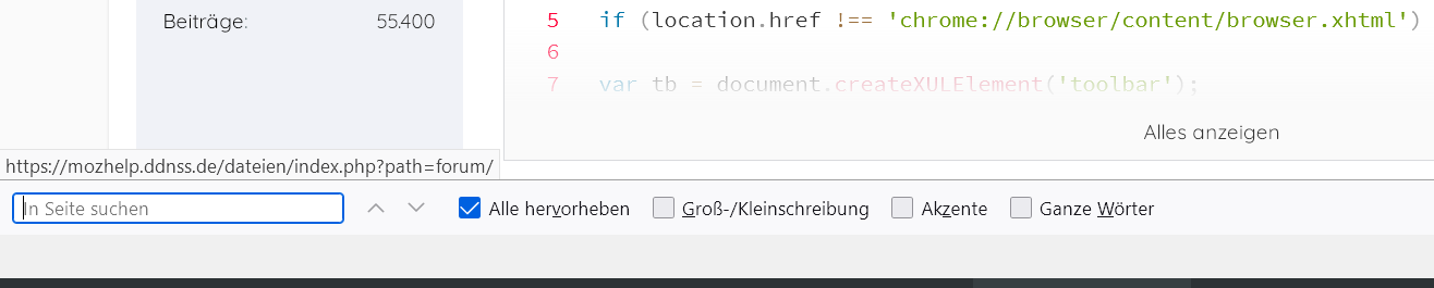

    Das sieht dann hier so aus bei geöffneter Suchleiste.
    Die Url steht dann auch dabei oben drüber.
