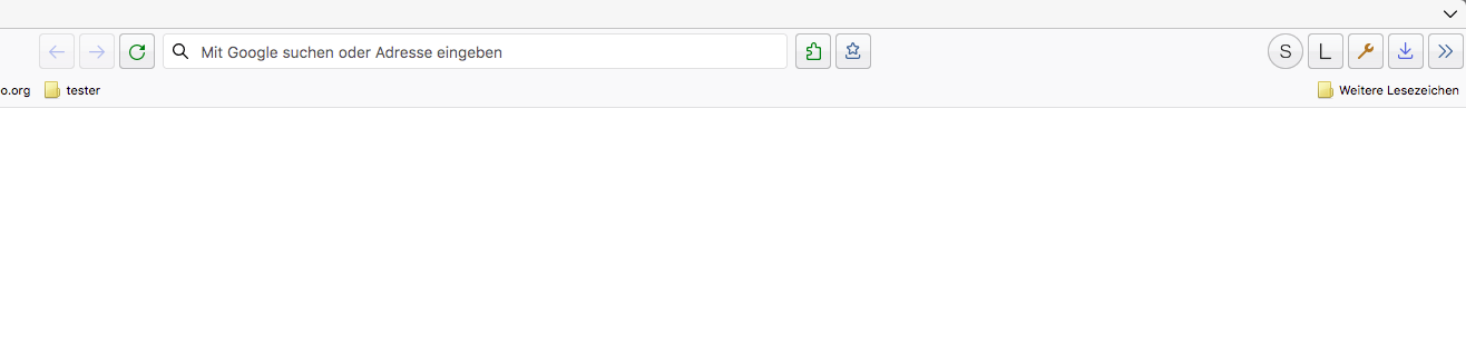

  • Das habe ich alles schon durch, Icons gewechselt, Größe gewechselt, Format gewechselt, nichts da.
    Ich habe dann doch mal die Aris CSS (v4.3.9, Fx115.1esr) im Testprofil geladen, und mit dem Script benutzt.
    Das Icon passt sich automatisch perfekt an (das "L" im Screenshot), auch mit verschiedenen Icondateien in verschiedenen Bildgrössen etc.. :/
    Ich könnte mir nur noch vorstellen, dass du evtl. zusätzliches eigenes CSS benutzt für spezifische Icons, oder eine veraltete und vielleicht zurechtgebastelte Version vom Aris CSS.

    So, das im Script oder in userChrome.css eingetragen ergibt dann hier:
     #profileschange-button.toolbarbutton-1.chromeclass-toolbar-additional image.toolbarbutton-icon {
        width: 33px !important;
        height: 33px !important;
        padding: 6px  !important;
    (auch mit neuem Code von Aris für die Button getestet)
    Und das noch dazu, dann ist auch das Icon vom Addon-Update-Button angepasst.
    #addons-update-button-ucjs.toolbarbutton-1.chromeclass-toolbar-additional image.toolbarbutton-icon,
    Grüße vom FuchsFan
    Einmal editiert, zuletzt von FuchsFan (4. August 2023 um 19:03) aus folgendem Grund: Ein Beitrag von FuchsFan mit diesem Beitrag zusammengefügt.
  • So, das im Script oder in userChrome.css eingetragen ergibt dann hier:
    Jetzt kapier ich's erst - du willst das Icon grösser haben als die anderen, das Problem war nicht dass es kleiner als der Rest war... =O ;)
    Das geht tatsächlich über fixe Grösse + weniger Padding, da war Dharkness auf der richtigen Spur.
    Übrigens ist jetzt dein Button/Icon etwas zu gross, width/height sollten wohl 32px sein statt 33px.
