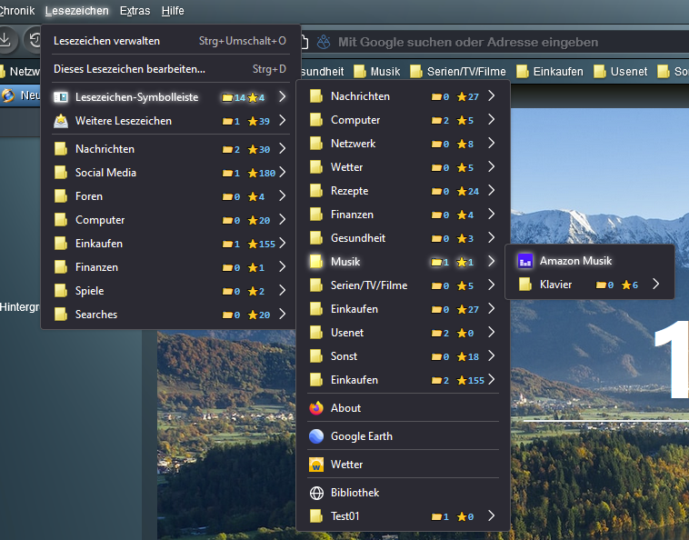

Nur die Anzeige der Ordner/Lesezeichenanzahl in einer anderen Farbe darstellen
  • Im Lesezeichen-Menü bzw. in der Lesezeichensymbolleiste werden über lange Untermenüs leider automatisch ans Ende des Untermenüs gescrollt.

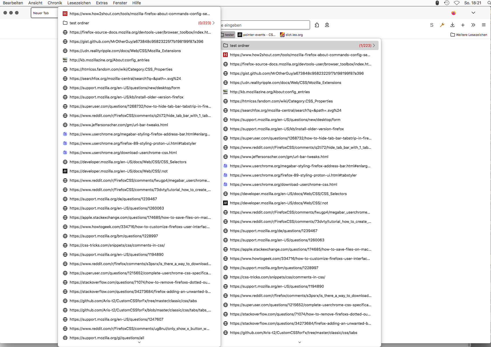

    Da muss ich jetzt auch leider sagen, dass das wirklich ein 'Showstopper' ist :(. Ich habe auch ein paar sehr große Verzeichnisse und dieses Verhalten würde mich auf die Dauer schon nerven. Der Grund ist, dass alle Child-Popups (also die Unterverzeichnisse)
    kurz geöffnet werden um die jeweiligen Eigenschaften (Menu/Menuitem) auszulesen und anzuzeigen.
    Vielleicht verstehe ich das Problem nicht ganz, aber ich kann das Verhalten nicht beobachten.
    Das Lesezeichenmenü (Menüleiste) auf meinem Mac reagiert eh nicht auf Manipulation, dazu kann ich also nichts sagen.
    Aber bei übervollen Ordnern in der Lesezeichenleiste, und deren Unterordnern, öffnet sich das Popup wie gewohnt mit den obersten Einträgen - oben - und dann dem normalen Scrollverhalten nach unten weg
    Das Script verursacht ein kurzes "Zucken" beim ersten Öffnen eines Lesezeichenordners mit den Zahleneinträgen, sonst scheint alles normal zu funktionieren.

    BookmarkCount.uc.js
    JavaScript

  • Das Script verursacht ein kurzes "Zucken" beim ersten Öffnen eines Lesezeichenordners mit den Zahleneinträgen, sonst scheint alles normal zu funktionieren.
    Erzeuge mal am unteren Ende des Ordners einen Ordner und lege in dem ein Lesezeichen ab.
    Ahh, verstehe - das ist ein Problem ...
    Ich glaube eine Lösung für das Scrollproblem bei überlangen Menüs gefunden zu haben :/ ... bitte mal testen:
    Gruß BrokenHeart
  • Ich glaube eine Lösung für das Scrollproblem bei überlangen Menüs gefunden zu haben :/ ... bitte mal testen:
    Sieht hier gut aus, vielen Dank! :)
