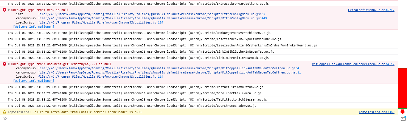

    In der Konsole wird auch kein Fehler angezeigt, das Skript wird fehlerfrei geladen!
    Fri Jul 07 2023 00:22:26 GMT+0200 (Mitteleuropäische Sommerzeit) userChromeJS userChrome.loadScript: [UChrm]/scripts/#Test_2.js
    Nur es "passiert" nichts. ;(

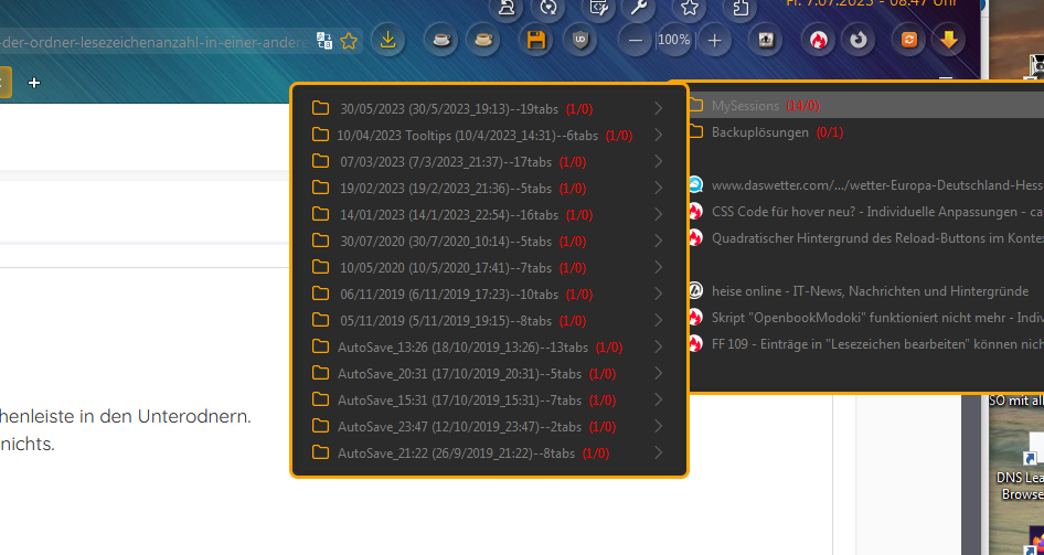

  • Hallo BrokenHeart.
    Danke für diese Script.
    Hier funktioniert es in der Lesezeichenleiste in den Unterodnern.
    Nur in Menü - Lesezeichen tut sich nichts.
    Browserkonsole keine Meldung.

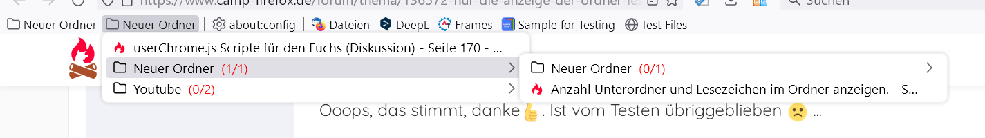

  • Moin
    Das Skript funktioniert bei mir auch (Win 10, FF115).
    Und das sogar besser als ein älteres, welches nach irgend einem FF-Update beim ersten Aufruf eines Ordners (mit weiteren Unterordnern und LZ) einen Anzeigebug verursacht hat.
    Hier mal der Code vom bisher genutzten Skript:

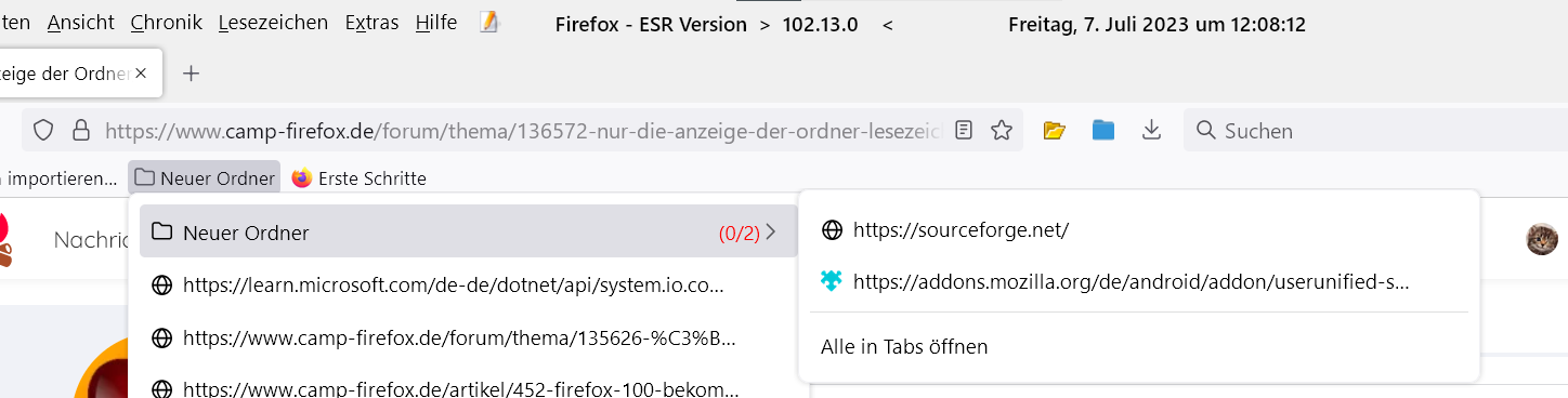

    Ich hatte jetzt das gleiche Problem in der 102.13.0 ESR Version. Keine Fehlermeldung im Log, einfach nur keine Anzeige.
    Ich habe es dann mal debuggt und festgestellt, dass jede einzelne Anweisung korrekt ausgeführt wird, aber bei der Zeile
    label.setAttribute('data-value', strCountOut); keine Ausgabe erfolgt. Wenn ich einen anderen "Elternknoten" benutze, dann zeigt er etwas an. Es wäre gut, wenn diese Leute mal dieses geänderte Skript testen würden (nicht wundern, im Skript befinden sich massig Log-Meldungen, die Infos ausgeben; die Ausgabe im Lesezeichen-Menü erfolgt hierbei rechtsbündig, vor dem Pfeil):

    Du hast doch sicher auch die 102ESR. Könntest du mal das Skript aus #48 dort testen und dann das Skript aus #54? Was zeigt er dir bei beiden an an? :/
    In dem Skript #48 zeigt er hier nichts an,
    mit dem Skript aus #54 das hier:
    Danke im Voraus...

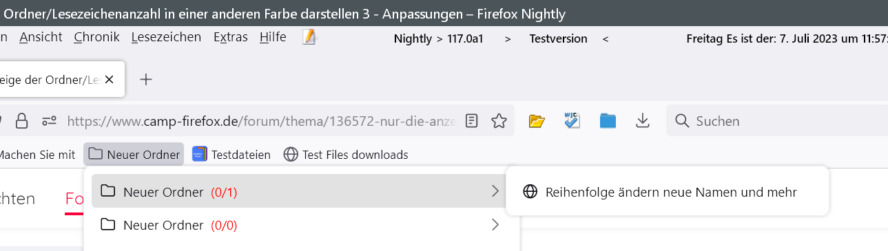

  • Jetzt wäre noch interessant, wenn irgendjemand, bei dem es bisher gar nicht läuft, das Skript aus #54 in Firefox 115 testen würde... :/
    Test!
    Funktioniert, schaut genau so aus, wie im Beitrag #52.
    Berichtigung!
    Habe den Firefox neu gestartet, nun sind die "Einträge" hinten direkt vor den Pfeilen.
    So wie es wohl sein soll.
