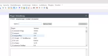

  • Dann geh doch dort einfach in die Plugin Verwaltung und installiere dort ComparePlus.
    Zitronella:
    Zwischenfrage: In meiner NPP-Installation finde ich dieses Plugin nicht. Wo gibts das und wie kann ich es dann im Programm aktivieren?
  • Zwischenfrage: In meiner NPP-Installation finde ich dieses Plugin nicht. Wo gibts das und wie kann ich es dann im Programm aktivieren?
    Ich bin zwar nicht Zitronella, aber du bist im Dateimanager und da du das Plugin nicht installiert hast, kann es auch nicht dort auftauchen. Du musst in Notpad++ ins Menü Plugins --> Plugin-Verwaltung … gehen.

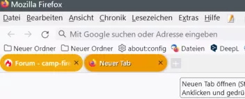

    Was jetzt noch fehlt, sind diverse kleien Änderungen am Script, die ich jedoch nicht finden kann im Code. Die folgenden Dinge müßte ich bitte mit eurer Hilfe finden (Code-Zeile , Art der Änderung), dmait ich sie selbst umändern kann.
    - keine Schatten hinter TABs
    - kein Design für inaktive TABs (gleich wie aktiv TAB)
    - das + Symbol kleiner machen
    Das sind die Sachen, die mir sofort aufgefallen sind, die nicht stimmen udn ich bitte euch um Mithilfe, damit ich das fixen kann.
    Meinst du das so?
    Wenn ja, dann teste bitte dieses geänderte Skript mal:
    Es ist das aktuelle Skript aus Beitrag Nr. 61, nur von mir etwas angepasst.
    Evtl. fällt BrokenHeart ja eine bessere Lösung für meine Änderungen ein.

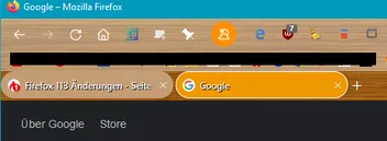

    Was ich aber noch vermisse, ist das korrekte Design der einzelnen TABs:
    Farbcode TAB braun (Hintergrund) = C39D74
    Farbcode TAB orange (aktiv TAB) = F09800
    Schriftfarbe immer weiß
    sehr dünner weißer Rand um aktiv TAB
    kein hoover Effekt bei aktiv/passiv TAB (Maus gleitet drüber leuchtet Effekt)
    angepinnter TAB Größe manuell bestimmen
    So sah das damals aus mit den richtigen Farben (bitte TAB-Breite ignorieren ist falsch altes Foto)
    So kleine Änderungen könnte ich denke ich auch machen, aber dazu müßte ich bitte wissen, in welche Code-Zeile das steht.
  • Schriftfarbe immer weiß
    Zeile 146 => var nTabBorderWidth = 0; // Breite des Tab-Rahmen ([0] = kein sichtbarer Rahmen)
    Ändern in var nTabBorderWidth = 1px; // Breite des Tab-Rahmen ([0] = kein sichtbarer Rahmen)
    Zeile 148 => var strTabBorderColor = "128,128,128";// RGB-Farbwert des Rahmens
    Ändern in var strTabBorderColor = "255,255,255";// RGB-Farbwert des Rahmens (
    Zeile 122 => var strTabSelColor1 = "240,152,0"; // RGB-Farbwert1 selektierter Tab (Aktiver Tab)
    Zeile 123 => var strTabSelColor2 = "240,152,0"; // RGB-Farbwert2 selektierter Tab (Aktiver Tab)
    Dein Farbwert ist in Hex angegeben, in RGB ist er 240,152,0.
    Sollte also passen.
    Zeile 124 => var strTabNotSelColor1 = "240,152,0";// RGB-Farbwert1 nicht selektierter Tab (Passiver Tab)
    Zeile 125 => var strTabNotSelColor2 = "240,152,0";// RGB-Farbwert2 nicht selektierter Tab (Passiver Tab)
    Auch dieser Farbwert ist im Code dann als RGB, d.h. er müsste dann "195,157,116" sein.
    Das entspricht Deinem Hex-Wert von C39D74! Dies ist aber nicht die Hintergrundfarbe :!:
    Also,
    Zeile 124 => var strTabNotSelColor1 = "195,157,116";// RGB-Farbwert1 nicht selektierter Tab (Passiver Tab)
    Zeile 125 => var strTabNotSelColor2 = "195,157,116";// RGB-Farbwert2 nicht selektierter Tab (Passiver Tab)
    Die Farbe der Tableiste, Hindergrundfarbe "Braun"!
    Da ist dieser Teil des Codes zuständig.
    JavaScript
    // Hintergrund der Tab-Leiste (für einfarbige Darstellung müssen die RGB-Farbwerte 1 und 2 jeweils identisch sein)
    var strTabBarBgColor1 = "21,21,12"; // RGB-Farbwert1 für Hintergrund der Tab-Leiste
    var strTabBarBgColor2 = "62,75,84"; // RGB-Farbwert2 für Hintergrund der Tab-Leiste
    Wie Du dem Kommentar entnehmen kannst, muss für eine einfarbige Leiste beide Werte identisch sein.
    Also ändern in:
    Den Rest Deiner Wünsche verstehe ich nicht.
    JavaScript
    var strTabBarBgColor1 = "144,78,14"; // RGB-Farbwert1 für Hintergrund der Tab-Leiste
    var strTabBarBgColor2 = "144,78,14"; // RGB-Farbwert2 für Hintergrund der Tab-Leiste
    Mit "kein hoover Effekt bei aktiv/passiv TAB (Maus gleitet drüber leuchtet Effekt)" kann ich nicht viel anfangen.
    Soll nun ein Hover da sein, oder nicht?
    Und "angepinnter TAB Größe manuell bestimmen", da weiß ich wirklich gar nichts mit anzufangen.

  • Was ich aber noch vermisse
    Das kann ich die anbieten:
    Die Breite vom angepinnten Tab kannst du in Zeile 279 - 280 ändern.
    Ansonsten müsste sich das BrokenHeart bitte mal genauer ansehen.

    Nachtrag :!:
    Andreas hat die Farben für die Tabs "eingebaut" !
    Was aber weiterhin nicht enthalten ist, die Farbe der Tableiste.
    Zeilen 160 bis 163.
