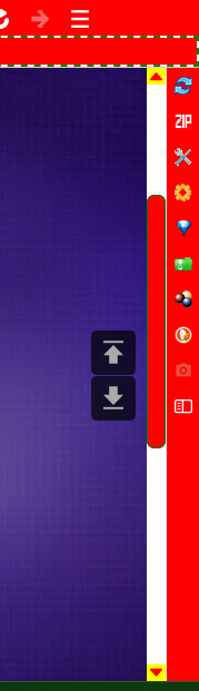

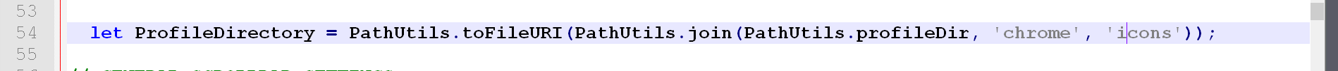

  • Wohin muss ich die Symbole entpacken?
    In einen Unterordner icons im Ordner chrome:

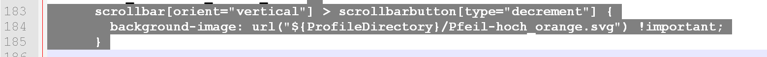

    Und im Skript musst du dann selber angeben, ob sie grau oder orange sein sollen:
    Und das dann mehrmals in den nächsten Zeilen.
    So sieht das dann in orange aus:
    So wäre das Skript dann für orange Pfeile:

  • Hallo allen..
    ich benütze zur Zeit das Script von Mira_Belle im Beitrag-Nr: #31
    hab die Farben für mich angepasst, nun möchte ich die Pfeile etwas grösser haben.
    weiss jemand was und wo ich das ändern muss bzw. ist das möglich?
    Also genauer gesagt, möchte ich zum Beispiel den Pfeil nach Oben so, dass die Spitze dort bleibt, wo es ist aber den unteren Teil etwas nach Unten ziehen. Beim Pfeil nach Unten nach Oben ziehen. Beim Pfeil nach Links nach Rechts ziehen und beim Pfeil nach Rechts nach Links ziehen.
    Siehe Bild:
