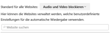

    In den FF-Einstellungen "Berechtigungen" die automatische Wiedergabe für "Video und Audio" abgestellt.
    In der erweiterten Konfiguration media.autoplay.default auf 2 gestellt.

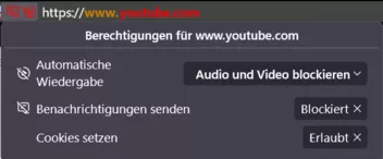

  • Also hier mit der Nightly ist es so, das ein von der Startseite direkt angeklicktes YT Video trotz Blockade im Fx normal meist sofort los läuft. Man sieht dann aber in der Adresszeile links das entsprechende Symbol für die Blockade auch nicht. Starte man ein Video von der Startseite mit mittlerer Maustaste, ist die Blockade immer sofort aktiv. Bin in YT zwar nicht angemeldet, aber eigentlich sollte das so nicht sein. Das der Fx das grundsätzlich beherrscht sieht man, aber was da jetzt die konkrete Ursache bzw der Schuldige ist.... :/
  • Mir ist eben schleierhaft, warum sich die Blockade je nach Mausklick mal so oder so verhält. Ziemlich seltsam, aber vllt hat Sören da eine Erklärung. Gut möglich, dass das bei Mozilla gar nicht bekannt ist, sollte der Fx sich hier anders als erwartet verhalten...

  • Ansonsten habe ich diese Einstellung pauschal für alle Seiten:
    Ist hier auch so....

  • Sören hatte das schon mal erklärt so meine ich und zwar hat dies wohl damit zu tun, ob die Seite im Hintergrund geladen wird und oder ob im Vordergrund mit Aktion, spricht Mousklicks, oder ohne. Wenn keine Interaktion auf der Seite stattfindet, dann gilt der Playstop. Wird mit der Seite (sofort) interagiert, dann greift der Stopp nicht.
