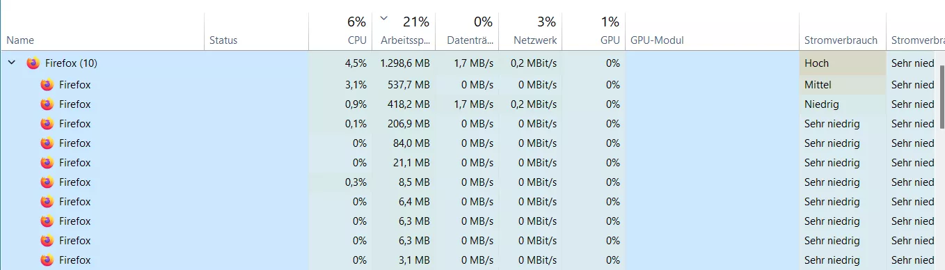

    Ich habe eben, als das Problem wieder aufgetreten ist, den Taskmanager geöffnet, hier sind die Werte:
    Mir ist bewusst, dass Firefox Tabs in neuen Instanzen öffnet, anders als Chrome, aber für 2 Tabs habe ich 10 Prozesse offen? Wenn ich nur noch einen offen habe, sind es noch 8 Prozesse. Ist das normal? Ich hab nur 2 Addons aktiv; BetterTTV und uBlock.

  • Mir ist bewusst, dass Firefox Tabs in neuen Instanzen öffnet, anders als Chrome, aber für 2 Tabs habe ich 10 Prozesse offen? Wenn ich nur noch einen offen habe, sind es noch 8 Prozesse. Ist das normal? Ich hab nur 2 Addons aktiv; BetterTTV und uBlock.
    Ein Prozess pro Domain, vereinfacht gesagt. Wenn eine Seite Frames anderer Domains einbettet, sind das mehrere Prozesse für einen Tab. Dazu der Hauptprozess, ein WebExtension-Prozess, ein Audio-Dekoder-Prozess, ein Netzwerk-Prozess, ggfs. vorallozierte Prozesse, und weitere. Also ja, das ist normal.
    Da du „anders als Chrome“ schreibst: Auch Chrome nutzt eine Multiprozess-Architektur samt Website-Isolation. Sogar schon deutlich länger als Firefox.
