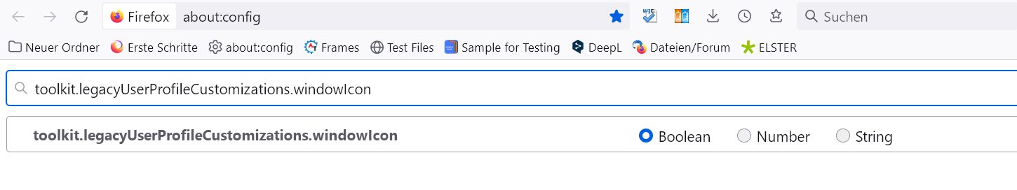

    Es gibt die Möglichkeit, bei nur 2 Profilen unterschiedliche Icons zu nutzen.
    Im Hauptprofil den Eintrag in about:config erstellen, im anderen aber nicht.
    Das sieht dann so aus, wenn beide Profile gestartet sind:
    Links mein eigenes Icon im Hauptprofil, rechts in dem anderen Profil das Standard Icon vom Firefox.
  • Du meinst wohl
    toolkit.legacyUserProfileCustomizations.windowIcon; false
    und
    toolkit.legacyUserProfileCustomizations.windowIcon; true

    Das muss ich mir mal angucken. Es würde zumindest Abhilfe für 1 Profil mit eigenem Icon schaffen :/

    Wie Andreas schon schrieb, gibt es pro Firefox nur genau zwei Profile, die man mit dem genannten Schalter als Symbol unetrscheidbar machen kann. Bei 4 Profilen ist das nicht möglich, nur mit zwei weiteren parallelen Installationen mit anderen Symbolen wie erwähnt. Der Schalter (false) im about:config würde aber wieder keine Unterscheidung anzeigen, weil Standardsymbol. Und bei 3 Installationen kann man sich Firefox auch gleich 4 Mal installieren.
