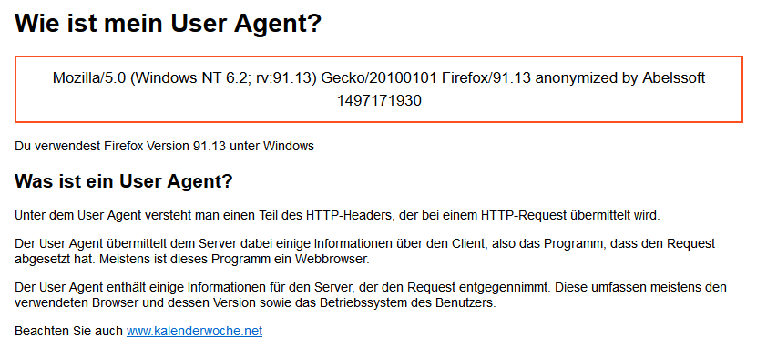

    Nur mal so, diesen Mist solltest du dringend wieder entfernen:
    Browserkennung
    Mozilla/5.0 (Windows NT 6.2; rv:91.13) Gecko/20100101 Firefox/91.13 anonymized by Abelssoft 1497171930

  • Betrifft das tatsächlich meinen Browser,
    Ja.
    wie erkennst Du das
    Da ich Moderator hier bin, wird mir das so angezeigt.
    Das gilt für alle Webseiten.
    wie entferne ich das?
    Die Software in der Systemsteuerung deinstallieren.
    Dann deinen Firefox testen, ob es wieder richtig angezeigt wird.
    Testen kannst du das hier:
    Klick bitte mal auf diesen Link Mein User-Agent
    dann kannst du sehen wie Webseiten dich erkennen.
    So muss dir das dann wieder angezeigt werden:

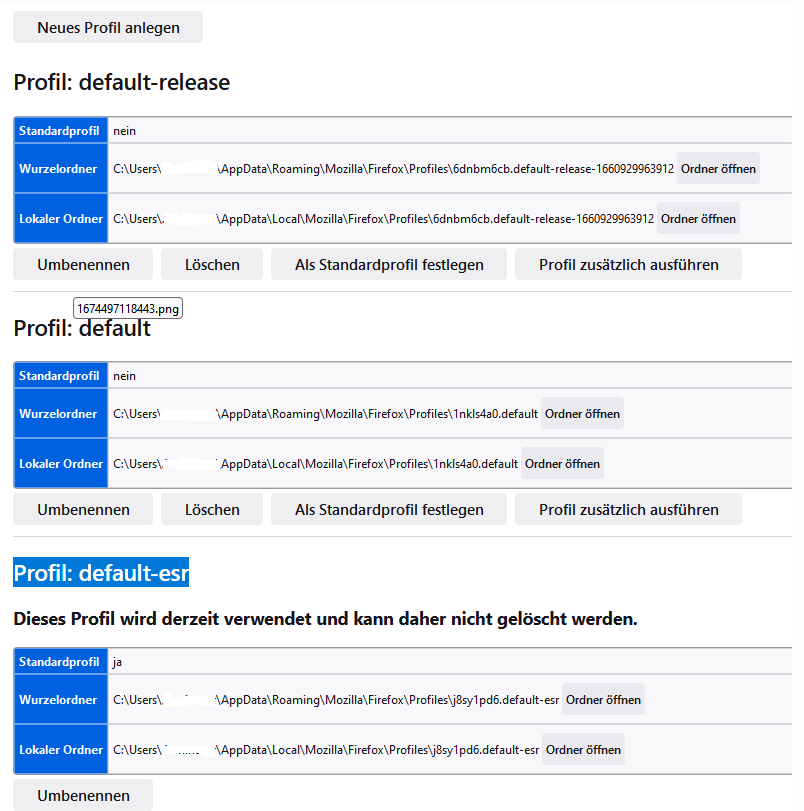

  • und so sieht es in meinem Profilodner aus:
    danach wäre das untere das aktuelle Profil, kann ich die beiden darüber dann löschen, mir ist nicht bekannt, dass ich da mal was angelegt habe,
    Armin
  • kann ich die beiden darüber dann löschen
    Würde ich erst später machen, wenn du den neuen Firefox installiert hast.
    Hast du früher mal den (normalen) Firefox genutzt?
    Und dann evtl. mal eine Bereinigung durchgeführt?
    Ja.

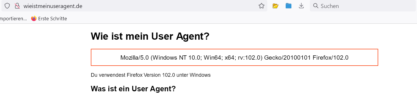

    Alle Abelssoft-Programme sind über die Systemsteuerung deinstalliert und nach dem Neustart zeigt
    Wie ist mein User Agent? Und was bedeutet er? Wie finde ich meinen USer agent heraus?
    folgendes an:
    und jetzt??
    Einmal editiert, zuletzt von arnios () aus folgendem Grund: Ein Beitrag von arnios mit diesem Beitrag zusammengefügt.

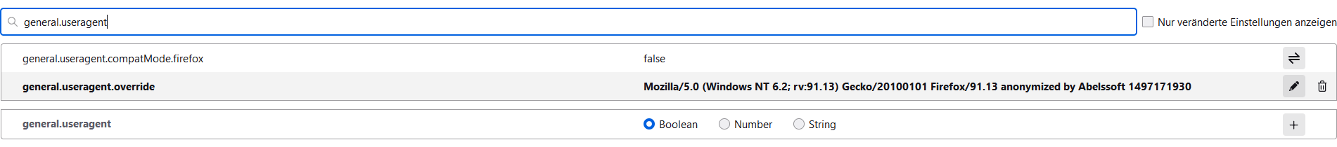

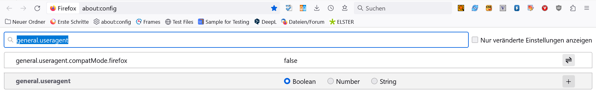

  • echt überfordert
    Gib bitte mal oben in die Adressleiste:
    about:config
    ein.
    Dann die Warnmeldung bestätigen.
    Dann oben in die Suchleiste das einfügen:
    general.useragent
    So sollte das dann im Normalfall aussehen:
    Sollten dort bei dir weitere Einträge sein, dann rechts auf den Pfeil klicken zum Zurücksetzen.
    Dann den Firefox bitte neu starten, und wieder prüfen.
