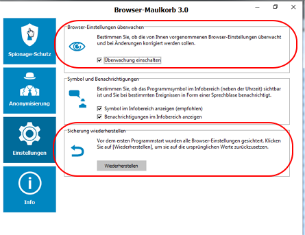

    Im Browser-Maulkorb gibt es zum Wiederherstellen der ursprünglichen Browser-Einstellungen unter "Einstellungen" - "Sicherung wiederherstellen" dafür eine Möglichkeit.
    Welche ziemlich nutzlos ist. Das ist wirklich eine Frechheit. Doch dazu später mehr. Ich habe nämlich mir noch einmal diese Software installiert, mit der neuesten Version 3.0, in einer VM (denn dieses Produkt würde ich sonst nicht einmal mit der Kneifzange anfassen, geschweige denn auf ein Produktivsystem los lassen).

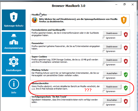

    Zunächst einmal Firefox installiert und eine Sicherung der prefs.js gemacht, dann den Browsermaulkorb installiert:

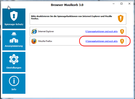

    Er sagt mir: 4 Spionagefunktionen sind noch aktiv
    und zwar folgende:
    Warum ein grüner Haken bei "Absturzberichte" ist erschließt sich mir nicht, denn der Absturzmelder ist aktiv (Haken drin bei Firefox-Einstellungen-Erweitert-Datenübermittlung-Absturzmelder aktivieren ) wie sich beim späteren Firefox Start heraus stellt.
    Ich verändere noch nichts, denn ich möchte ja erst einmal sicher stellen, dass ich auch alles rückgängig machen kann, deshalb gehe ich die einzelnen Punkte durch und werde fündig. Puhh ganz schön versteckt und ich denke, zum Glück habe ich Firefox noch nicht gestartet, sonst könnte jetzt meine orginal Einstellungen von Firefox vielleicht nicht mehr gesichert werden. Also aktiviere ich noch den Punkt "Überwachung einschalten"
    Danach klicke ich dann auch beherzt auf die 4 anderen "Spionagefunktionen" und deaktiviere sie. Dann vergleiche ich die prefs.js. Das sind die geänderten relevanten Einträge:

    Jetzt gehen wir mal davon aus, dass ein Nutzer vorher gar nicht auf "Sicherung wiederherstellen" geklickt hat, und das ist wohl der Normalfall. Dann hat er nicht nur eine eindeutige ID mit der er durchs Netz schwirrt und für jeden unverkennbar identifizierbar ist sondern hat noch eine Menge Probleme auf diversen Seiten.
    Zitat von almisoft
    Aber ich nehme den Vorschlag gerne an und bau in die kommende Version einien Hinweis ein, der vor der Deinstallation auf diese Möglichkeit eingeht.
    Und was ist daraus geworden? Nix. oder gab es seit Oktober 2014 keine neue Version? Eine Änderungshistory bzw. Changelog habe ich nicht gefunden. Komm stampf deine Software ein, sie taugt nix, eher im Gegenteil.
