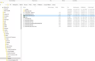

  • Ok, ok ....
    habe folgendes Userscript am Laufen:
    Ich kregs aber nicht mehr gebacken was das alles mal war bzw noch ist.
    Außerdem der Screenshop cpm PÜrofilordner /chrome/ mit mrkierte Zeile des Userscripts.
    Die "user.js" ist leer
  • Moin Andreas, milupa un Euch anderen !
    Die Dateien
    - userChrome_tabs.css
    - userChrome_tabs_only_01.css
    sind alte Versionen. Ich denke und hoffe nicht, dass die von FF geladen werden !?
    Die "MultiRowTab_LiteforFx48.uc.js" und "user.js" lösche ich aus dem Verzeichnis bzw. kopier sie sicherheitshalber in ein anderes Verzeichnis.
    Ich mach das heute abend, dann hab ich Ruhe und Zeit.... melde mich dann gleich!

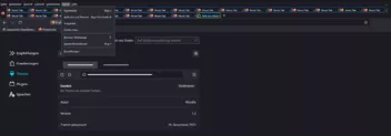

  • So, ich habe mich mal in die Vergangenheit begeben, zu Fx 107. :) Die Untermenüs erscheinen bei mir in einem frischen Profil nur mit seiner userChrome.css ( Beitrag #32, also nicht mit deiner auskommentierten) und seinem Multitab-Skript (Beitrag #26). Bei mir sieht es ähnlich aus wie bei dir. Ich habe mal ein dunkles Theme eingestellt.
