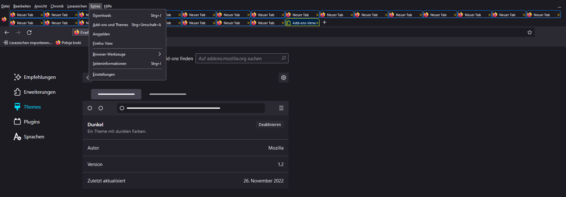

  • So, ich habe mich mal in die Vergangenheit begeben, zu Fx 107. :) Die Untermenüs erscheinen bei mir in einem frischen Profil nur mit seiner userChrome.css ( Beitrag #32, also nicht mit deiner auskommentierten) und seinem Multitab-Skript (Beitrag #26). Bei mir sieht es ähnlich aus wie bei dir. Ich habe mal ein dunkles Theme eingestellt.
