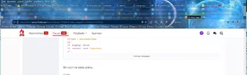

    Falls es hilft... hier ein Screenshot ( Anlage );die meisten Extensions sind deaktiviert

  • leider noch das gleiche Ergebnis.
    So sieht das mit meinem Code hier aus:

    DANKE - das wäre TOP, würde es laufen. Leider nöö...
    Die Menüs klappen nicht auf - egal welches.
