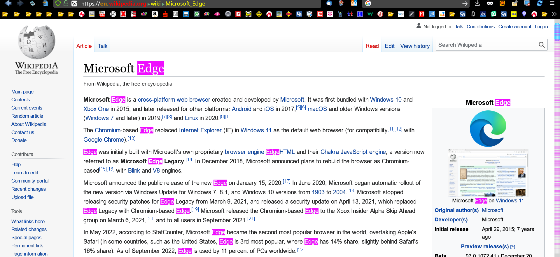

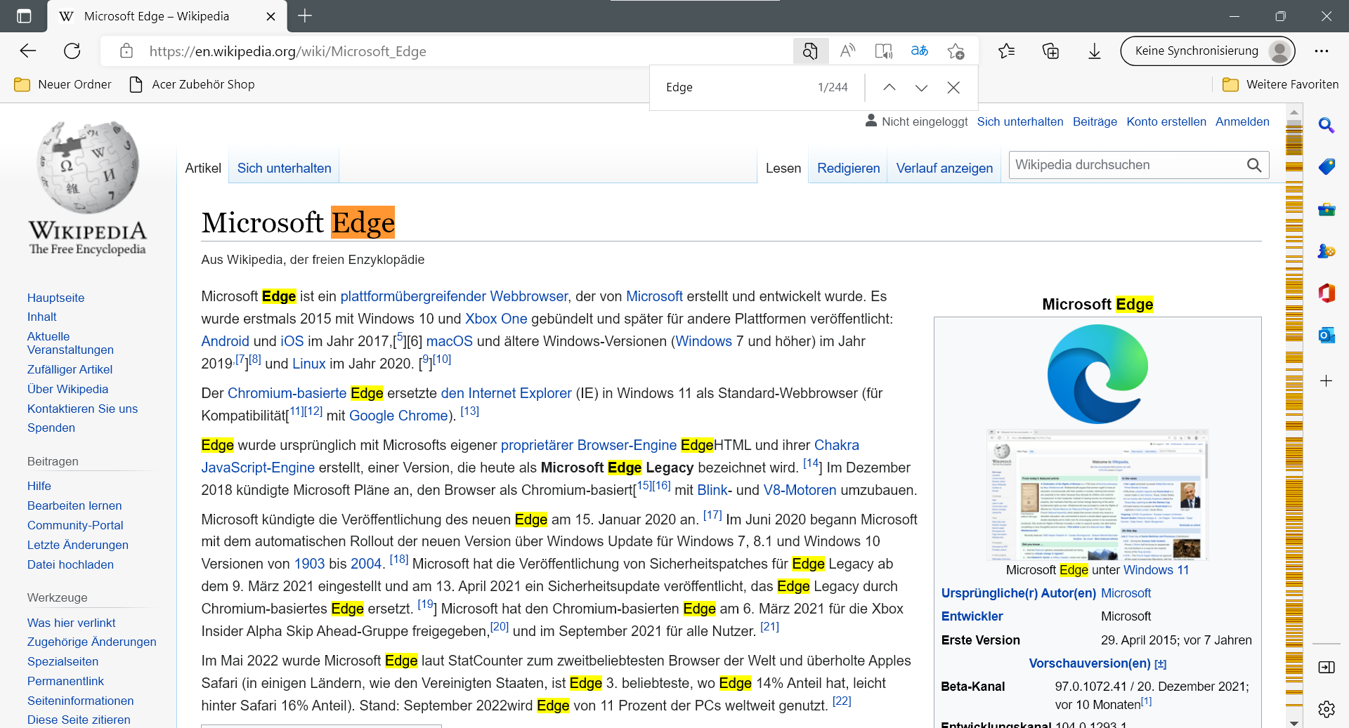

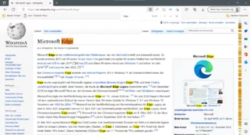

    So sieht das mit dem Edge dann aus:
    Und so mit dem Firefox:
    Also kein Fehler/Problem nur mit dem Firefox.

    Diese schmalen Linien hab ich ja in Windows 10 auch, aber in Windows 11 werden die selbigen eben nicht dargestellt. Das Screenshot von dir ist ja vermutlich von Windows 10 und nicht 11, oder?
  • .DeJaVu Hmm, seltsam, bei meinem neuen Laptop sind die Markierungen nicht zu sehen. Bin davon ausgegangen dass es an Windows 11 liegt.
    Hat vielleicht noch jemand Windows 11 und kann schauen, ob diese Markierungen zu sehen sind?
