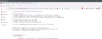

    Hier das Script ist glaube ich auch von Aborix:
    Hoffe das hilft weiter.

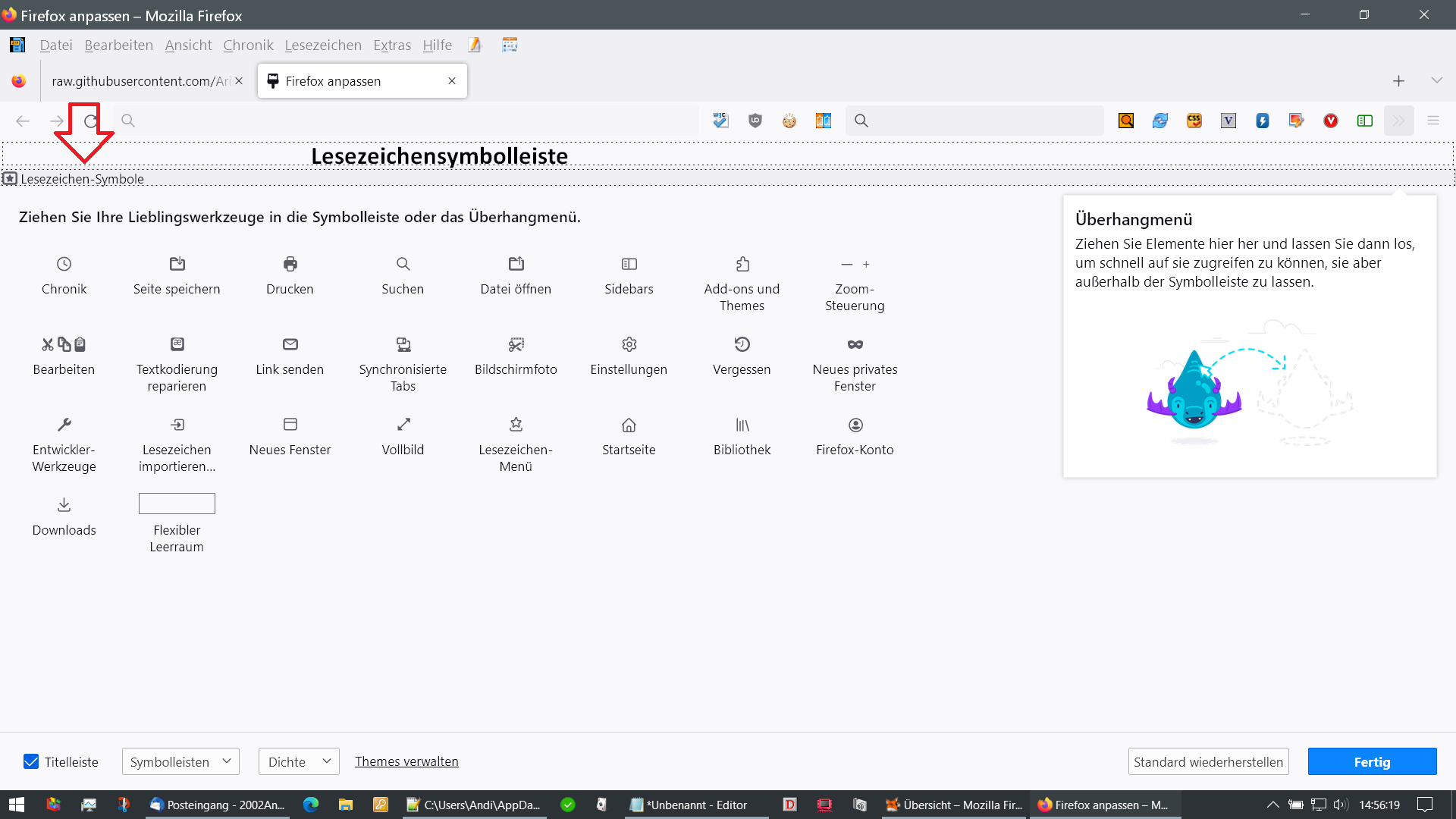

    Ich habe mal etwas rumgebastelt, funktioniert nicht einwandfrei, aber evtl. kann man das ja als Grundlage nehmen :/
    So sieht das hier aus:
    Mit diesem CSS Code zusätzlich:
    Im Script von Aris habe ich außerdem die Zeile 38 geändert zu:
    var addonbar_v_width = "180px"; // toolbar width

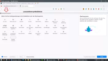

    Nach Installation vom Script, und öffnen vom Anpassenfenster, wird die neue Toolbar waagerecht angezeigt.
    Dann muss man den Button aus der Lesezeichensymbolleiste in die neue Leiste verschieben.

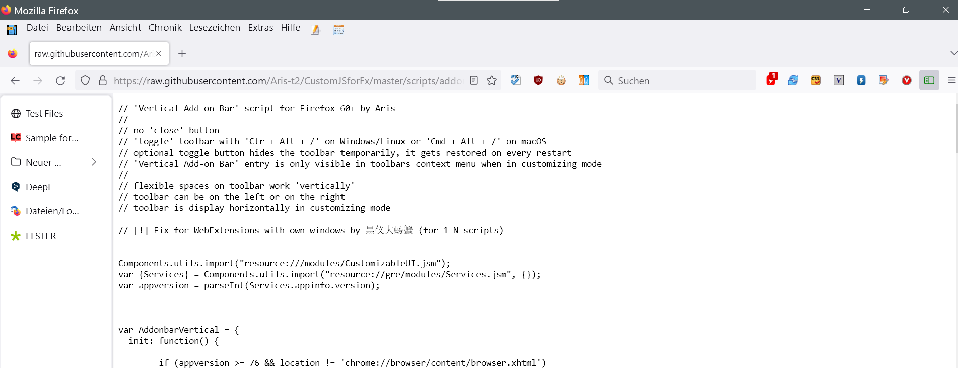

    Hier nochmal der Link zum Originalscript .
    Falls es was bringt ; in den Browserwerkzeugen lässt sich diese CSS für die Aris Toolbar auslesen ( Breite im Script schon auf 130px geändert ) :

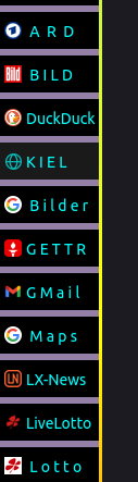

  • Also ich habe dank freundlicher Helfer per CSS meine Sidebar so schön ;) umgestaltet, dass sie immer sichtbar sein soll und für mich nichts anderes darstellt als eine zweite (senkrechte) Lesezeichen-Symbol-Leiste. Dinge wie sidebar-header, sidebar-search-container und die Pfeil-Symbole links unsichtbar gemacht, schöne Trenn-Linien und eine bunte Animation als rechten Rand. Fast eine Sünde, solches vom Bildschirm verschwinden zu lassen ;) , zumal mein 16:10-Bildschirm so viel Horizontale hat gegenüber den vorigen mit 4:3 und 5:4.
    Das ist übrigen der Code, welcher die Schönheit erzeugt:

    Beim Projekt vertikale Lesezeichenleiste zum Einklappen gibt's auch was Neues ; erstmal hab ich die CSS tapfer und radikal reduziert .
    Zusätzlich zum Script von Aris benutze ich nur noch das hier zur groben ersten Anpassung ; die Breite ist im Script eingetragen ( geht auch im CSS ) .
    Zum stylen benutze ich die IDs #addonbar_v , #tooglebutton_addonbar_v, #PlacesToolbar und #personal-bookmarks ; #PersonalToolbar geht nicht, weil man ja die eigentliche Lesezeichenleiste nicht benutzt, sondern die neue #addonbar_v .
    Eigentlich logisch, hat aber einen Moment gedauert bis ich drauf kam ;) .
    Zum Herumschieben im Symbolleiste anpassen Fenster hilft mir das hier :
    #addonbar_v[customizing] {
    background-color: orange !important;

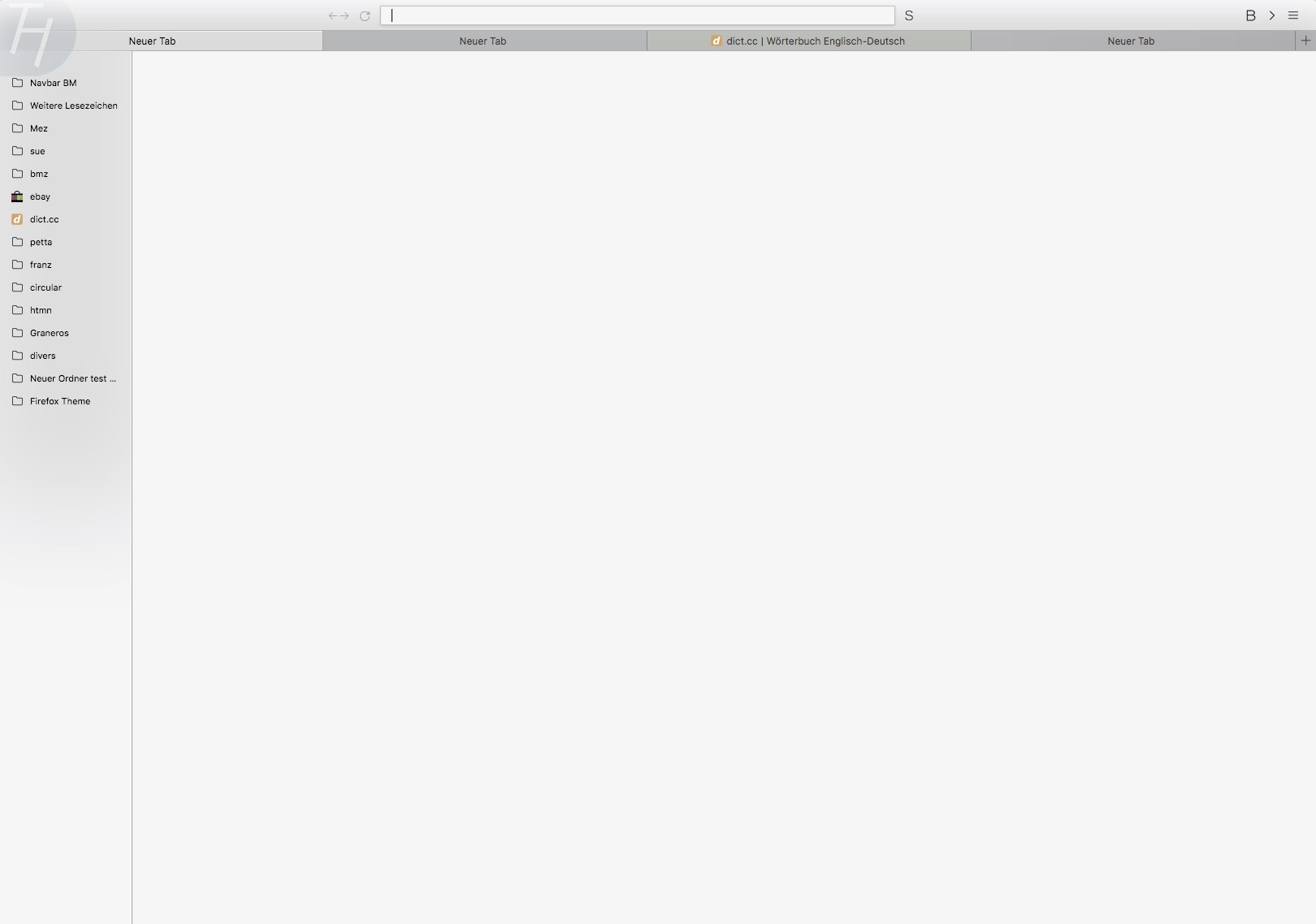

    Und nach ein paar zusätzlichen Schönheitsreparaturen sieht das Ganze momentan so aus - nicht ausführlich getestet, und wie schon erwähnt ist die Animation der Breitenanpassung beim Ein/Ausklappen etwas grob , aber immerhin .
