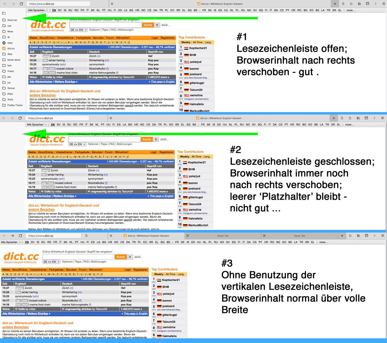

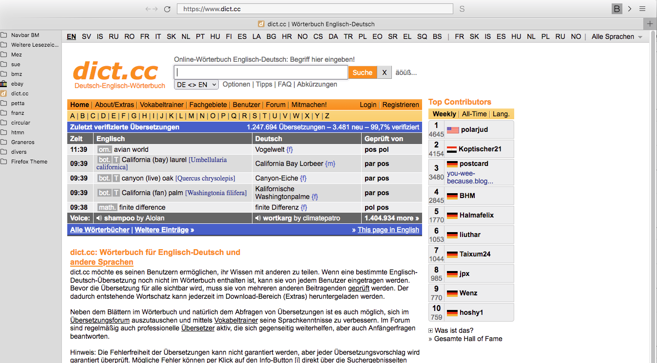

    Im ewigen Kampf um die optimale Darstellung der Lesezeichenleiste, bin ich kürzlich auf eine weitere mögliche Lösung gestossen .
    Diese CSS positioniert die Lesezeichenleiste als vertikale Liste an die Seite , und funktioniert nach anfänglichen Tests auch prima .
    Es gibt nur einen Haken - im Gegensatz zur normalen, horizontalen Lesezeichenleiste, die beim Ausblenden aus dem Browserfenster verschwindet und den Webseiteninhalt freigibt - bleibt bei dieser Variante eine Lücke, bzw. eine Art Platzhalter zurück .
    Der Browserinhalt bzw. der Webseiteninhalt passen sich nicht darauf an, dass die Lesezeichenleiste eigenlich nicht mehr da ist - im Gegensatz zum genannten Verhalten der Standard Lesezeichenleiste .
    Ich hatte die Frage auch schon auf Reddit gestellt, und der Author der CSS hat sich netterweise dazu mit einem Lösungsvorschlag geäussert, nur funktioniert die Geschichte auch damit noch nicht .
    Hättet Ihr dazu eine Idee ?
    Anbei die Screenshots zum Thema; ich hoffe das macht Sinn .
    PS: Idealerweise würde das Ganze auch mit dem Script zum Verstecken der Lesezeichenleiste funtionieren - das ich übrigens absolut liebe . :)

    Vielleicht war meine ursprüngliche Erklärung der Angelegenheit wieder mal etwas unverständlich ; es geht hier um einen CSS Code, der die Lesezeichenleiste als vertikale Liste an die Seite plaziert, wie oben schon erwähnt .
    Im Prinzip hätte ich gern dass diese Leiste genauso wie die Sidebars Leiste agiert : ist die Sidebar offen, wird der Browserinhalt/ die gerade offene Webseite um die Breite der offenen Sidebar reduziert.
    Schliesst man die Sidebar, expandiert der Browserinhalt/Webseiteninhalt zurück auf die volle Browserbreite .
    Mit dem vertikalen Lesezeichenleisten CSS funtioniert das auch nach einer Modifikation, aber nur bedingt .
    Hier ist der CSS Code für die vertikale Lesezeichenleiste; in der Form ist sie permant sichtbar; auch nach Verstecken der Lesezeichenleiste bleibt eine Lücke am Browserrand zurück, wie in der ersten Post beschrieben und bebildert :
    Um eine Anpassung des Browserinhalts bei geschlossener Lesezeichenleiste zu ermöglichen, hat der wohlbekannte Mr. Other Guy netterweise auf meine Frage dazu mit einem (experimentellen) Lösungsvorschlag geantwortet :
    #navigator-toolbox-background:has(#PersonalToolbar[collapsed="true"]) + #browser {
    margin-left: 0 !important;
    Das funtioniert tatsächlich ; hat nur einen Haken - ich muss jedesmal das Fenster Symbolleiste anpassen öffnen , bevor der Effekt in Kraft tritt .
    Also Webseite ist offen , Vertikale Lesezeichenleiste offen , Webseiteninhalt komprimiert um die Breite der Lesezeichenleiste .
    Dann 'schliesse` ich die Lesezeichenleiste - über Rechtsklickmenü oder Tastaturkürzel auf Lesezeichensymbolleiste -> Nie anzeigen - der Inhalt, die Lesezeichen an sich, verschwinden dann, aber die Leiste selber bleibt, der Webseiteninhalt bleibt komprimiert ( s Screenshots in erster Post ).
    Seltsam ist jetzt, dass wenn ich nun Symbolleiste anpassen aktiviere - was dann ja ein neues Tab mit eben den Anpassungsfunktionen öffnet - und dann ohne irgendwas zu machen einfach nur auf meine alte Tab zurückgehe - dann hat sich die Leiste komplett geschlossen , und der Webseiteninhalt ist auf voller Breite sichtbar .
    Umgekehrt genauso, beim Öffne einer geschlossenen Lesezeichenleiste passt sich der Webseiteninhalt in der Breite an - aber immer nur nach dem Umweg über Symbolleiste anpassen öffnen ....
    Getestet in vielen Varianten, inkl. einem Profil ohne weitere CSS oder Script Modifikationen .
    Ideen willkkommen !   :)

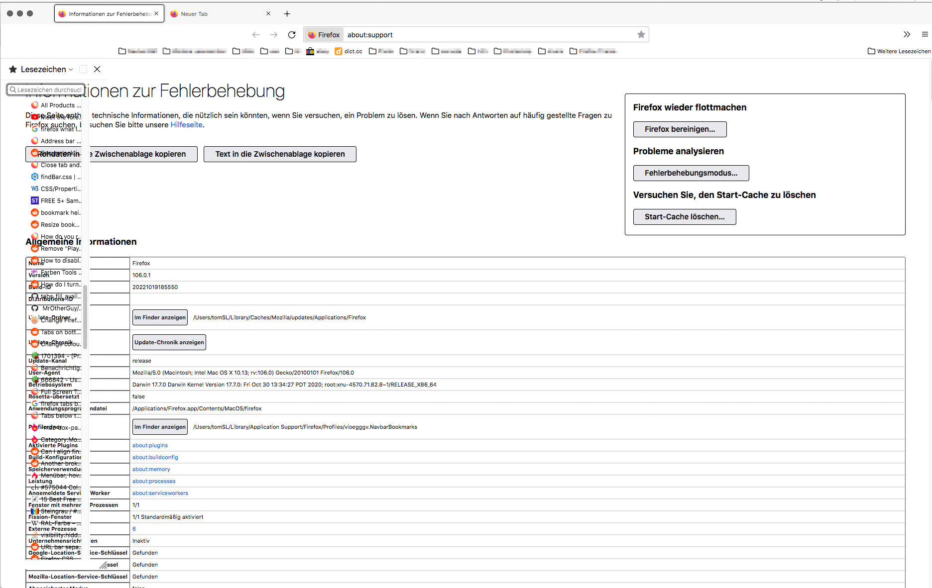

  • Hehehe, das Script macht den Hintergund der normalen Firefox Sidebar transparent, und verhindert dass sich der Browserinhalt in der Breite anpasst, bei geöffneter normaler Sidebar . ;)
    Noch dazu geht die Sidebar nach kurzer Zeit automatisch zu, auch nicht optimal .
    Im Symbolleiste anpassen Fenster - oder überhaupt irgendwo - taucht die zusätzliche Sidebar nicht auf , also drag&drop geht nicht ; das Skript zerschiesst einfach nur die reguläre Firefox Sidebar . 8)
    Das Ganze ausprobiert im Testprofil ohne andere Scripts, und mit CSS Dateien deaktiviert (userChrome.css umbenannt) ; meine anderen Scripts, wenn benutzt, funktionieren .
    Ich benutze generell zur Verwendung von Scripten die Dateien von Endor, die hier verlinkt werden, seit Mitte diesen Jahres .
    Irgendwo hakt es da wohl; bei Dir scheint das Script ja zu klappen, bei mir macht es 10 Schritte in die genau falsche Richtung . ;)
    Meine FF Version ist die aktuelle 106, auf macOS .
    Hier noch ein Screenshot :

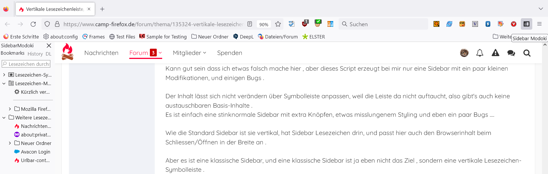

  • Kann gut sein dass ich etwas falsch mache hier , aber dieses Script erzeugt bei mir nur eine Sidebar mit ein paar kleinen Modifikationen, und einigen Bugs .
    Der Inhalt lässt sich nicht verändern über Symbolleiste anpassen, weil die Leiste da nicht auftaucht, also gibt's auch keine austauschbaren Basis-Inhalte .
    Es ist einfach eine stinknormale Sidebar mit extra Knöpfen, etwas misslungenem Styling und eben ein paar Bugs ....
    Wie die Standard Sidebar ist sie vertikal, hat Sidebar Lesezeichen drin, und passt hier auch den Browserinhalt beim Schliessen/Öffnen in der Breite an .
    Aber es ist eine klassische Sidebar, und eine klassische Sidebar ist ja eben nicht das Ziel , sondern eine vertikale Lesezeichen-Symbolleiste .

  • Also im obigen Bild hast Du die Lesezeichen-Symbolleiste eingeschaltet!
    Dies scheint transparent zu sein!
    Das Script übernimmt solche "Einstellungen"!
    Deshalb schrieb ich, jungfräulichen Profil, ohne irgend anderem Code, sei es Javascript oder auch CSS!
