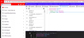

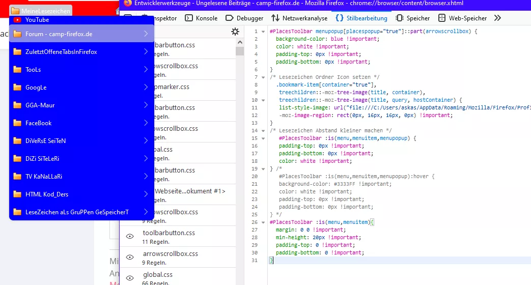

    Hello allen..

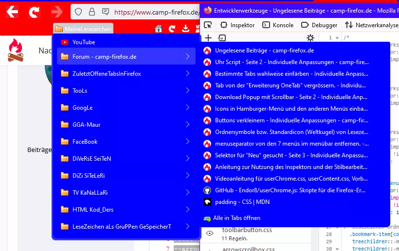

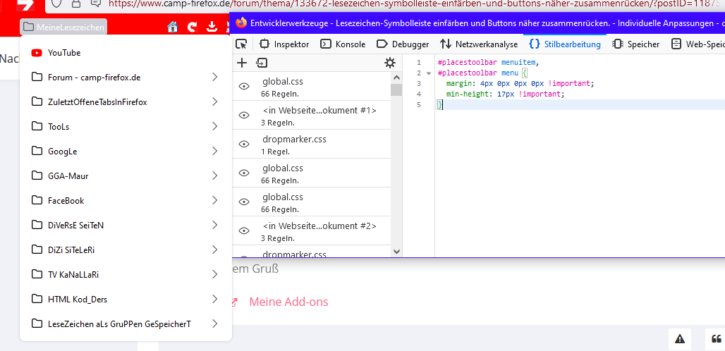

    ich hab jetzt selber versucht (mit Hilfe von Stilbearbeitung und Codes die ich schon hatte) meinen Lesezeichen-Symbolleiste zu färben und sie kleiner zu machen..
    Das mit färben konnte ich machen, aber wie bekomme ich bei den Ordnern die Abstände weg?
    Bei den einzelnen Lesezeichen hats geklappt aber bei den Ordnern leider nicht.
    das wäre die Code:
    Besten Dank im Voraus..

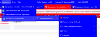

    Sieh mal gaaanz genau hin, was fehlt denn da 2x?

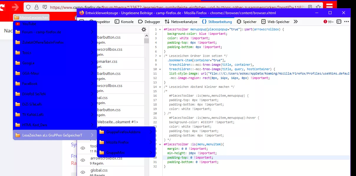

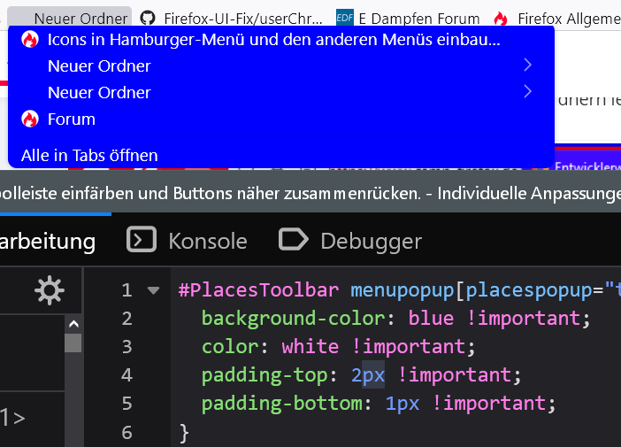

    #PlacesToolbar menupopup[placespopup="true"]::part(arrowscrollbox) {
      background-color: blue !important;
      color: white !important;
      padding-top: 2 !important;
      padding-bottom: 1 !important;
    Ansonsten auch:

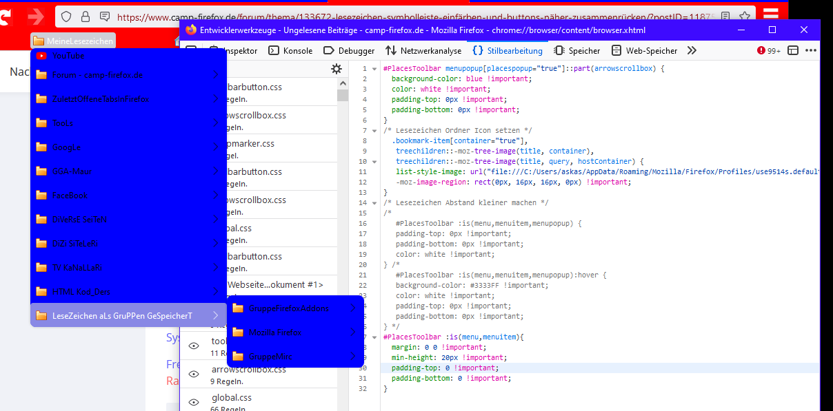

    #PlacesToolbar :is(menu,menuitem){
      margin: 0 0 !important;
      min-height: 20px !important;
      padding-top: 0 !important;
      padding-bottom: 0 !important;
    Einmal editiert, zuletzt von 2002Andreas (7. November 2021 um 14:51) aus folgendem Grund: Ein Beitrag von 2002Andreas mit diesem Beitrag zusammengefügt.

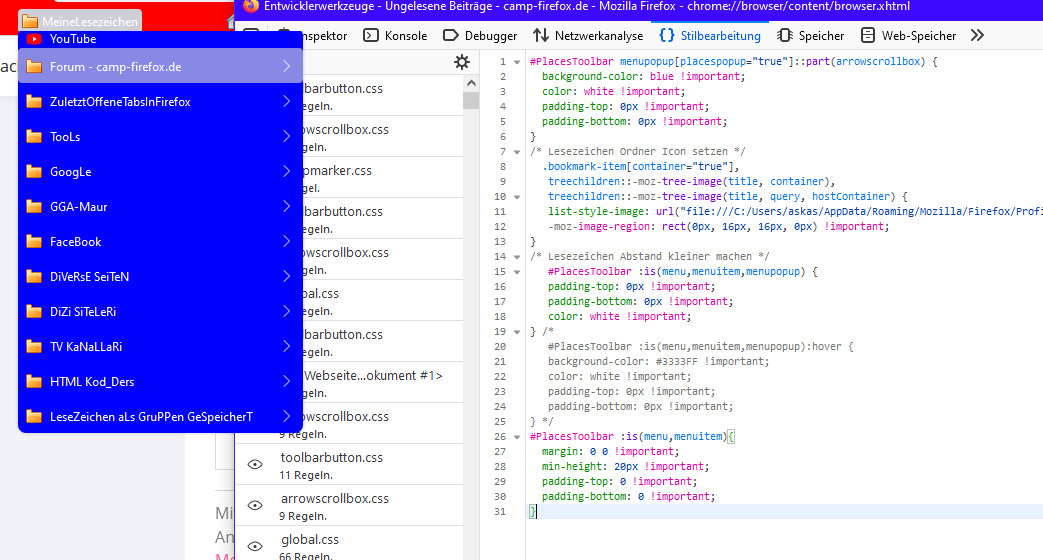

  • #PlacesToolbar menupopup[placespopup="true"]::part(arrowscrollbox) {
    Funktioniert sicherlich in der Stilbearbeitung, aber wohl nicht mit der userChrome.css. Wenn, dann mit der userChromeShadow.css und dem dazugehörigen Skript.
  • Hinter eine Zahl größer als 0 kommt dann px
    immernoch gleich..

  • Code aus Beitrag Nr. 2

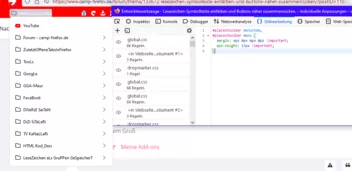

    Das macht nur die Breite kürzer..

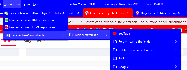

  • ist komplizierter als ich dachte..
    Das ist ein spezieller Fall. Das Element arrowscrollbox liegt unter einem Element mit der ID #shadow-root. Elemente die sich unter #shadow-root befinden, funktionieren in der userChrome.css nicht. Darunter liegende Elemente erkennt man auch daran, dass sie das Pseudoelement ::part haben.
    BrokenHeart hat ein Skript entwickelt und eine spezielle Datei userChromeShadow.css, mit denen man dennoch darauf zugreifen kann. Andeas hat dazu noch ein weiteres Skript mit einer Symbolgrafik beigesteuert, mit denen man die userChromeShadow.css aufrufen kann.

  • Das macht nur die Breite kürzer..
    Dann funkt dir etwas anderes dazwischen.
    Siehe meinen Screenshot in Beitrag Nr. 2
    Die Ordner sind dicht untereinander.

  • zu kompliziert für einen Anfänger wie mich
    Es ist nicht weiter kompliziert. Du brauchst nur zwei Skripte abspeichern und den Code in die userChromeShadow.css statt die userChrome.css reinschreiben. Dazu die Grafik für das Symbol.
    Aber 2002Andreas hat dir ja eine zweite Möglichkeit geboten.

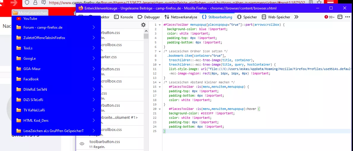

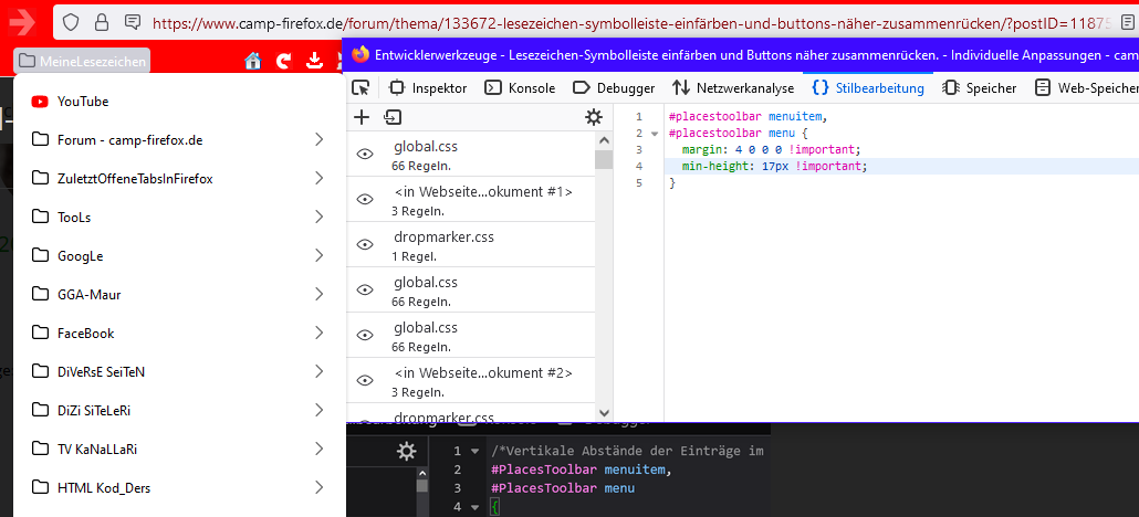

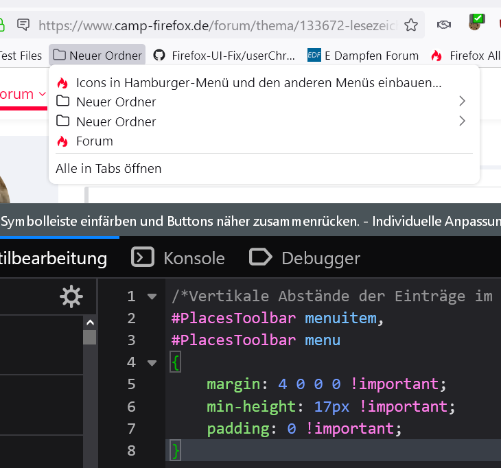

    2002Andreas Wie ist denn das mit folgendem Code?
    /*Vertikale Abstände der Einträge im Ordnermenü der Lesezeichenleiste kleiner*/
    #PlacesToolbar menuitem,
    #PlacesToolbar menu
        margin: 4 0 0 0 !important;
        min-height: 17px !important;
        padding: 0 !important;

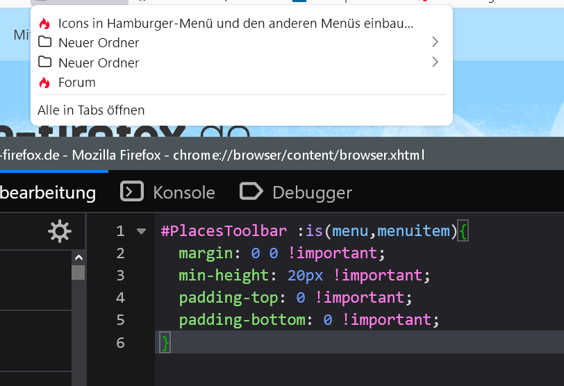

  • Wobei das so nicht geht:
    Ja, natürlich. Habe ich bloß von irgendwoher einfach übernommen.
  • Teste bitte mal so:
    :is(menu,menuitem){

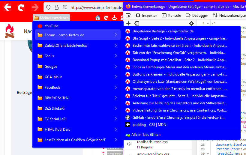

    kA wie du das meinst
    Weil du mal alles verschoben hattest. :/
    Ist der Ordner bei dir denn auf der Lesezeichensymbolleiste?
