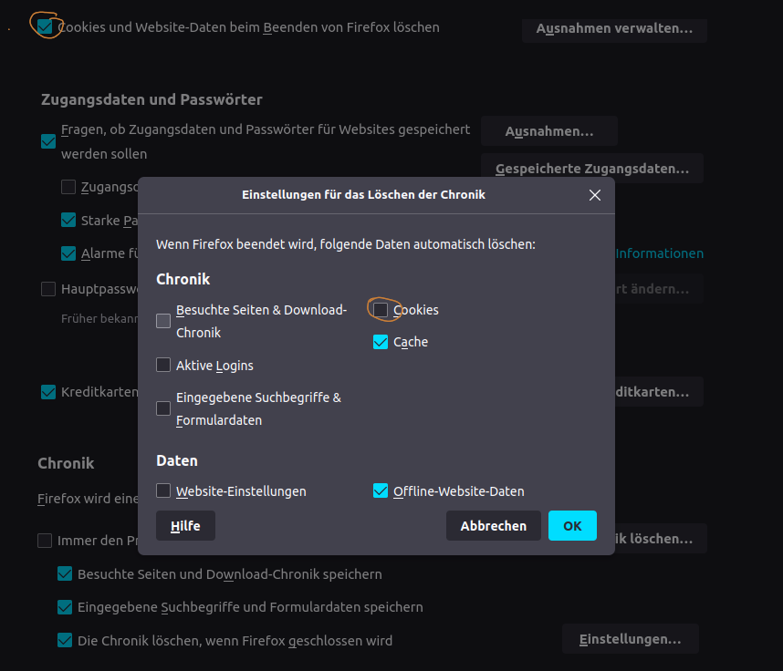

  • Habe eine Lösung für das Problem dank dieses Beitrags gefunden: Speichern Von Cookies Zulassen
    Offenbar tritt dieses Verhalten nur auf, wenn unter "Einstellungen für das Löschen der Chronik" die Checkbox bei Cookies gesetzt ist. Nach dem Entfernen des Häckchens, werden nur noch die Cookies gelöscht, für die es keine Ausnahmeerlaubnis gibt.
    Schon seltsam, dass FF sich beim regulären Beenden, bei mir hier anders verhält als beim Herunterfahren des Rechners. Wenn das ein Bug ist, dann bitte das Ticket nach mir benennen ;)
    Vielen Dank!
  • also mir ist etwas ähnliches aufgefallen. Könnte sogar damit zusammenhängen.
    Bei meinem kleinen (mit nicht viel Ressourcen ausgestattet) Convertible Laptop friert durchaus mal Firefox ein wenn mehrere Streams wie Twitch geschaut werden oder stürzt sogar danach ab. Danach waren in letzter Zeit auch immer alle Cookies gelöscht und das war früher (leider kann ich den Zeitraum nicht mehr genau erinnern, dürften aber so 6-8 Wochen gewesen sein) nicht so.
    Mit Erstaunen stellte ich fest, dass unter "Einstellungen für das Löschen der Chronik" der Haken auch bei Cookies gesetzt war, obwohl ich früher 100% dort den Haken immer raus hatte. Warum der jetzt drin war ist mir unerklärlich. Habe ihn jetzt auch mal raus gemacht und werde das Verhalten testen.
    Früher war es auch definitiv so, dass wenn dort der Haken gesetzt war ALLE Cookies gelöscht wurden, auch die, für die Ausnahmen gesetzt wurden wenn man Firefox beendete. Dies scheint jetzt nicht mehr so zu sein. Wenn der Haken gesetzt ist bleiben die Ausnahme Cookies erhalten beim Beenden von Firefox.

    Insbesondere weil meine Anleitung hier wohl nicht mehr gültig ist insbesondere was dort Bild 4 betrifft.
  • Also bei den Cookies direkt ist "Cookies und Website-Daten beim Beenden von Firefox löschen" deaktiviert, aber beim Beenden -> Einstellungen ist es aktiviert. Meine Ausnahmeliste wird berücksichtigt. Ich habe da auch in den letzten 10 Versionen gefühlt nichts verändert.
