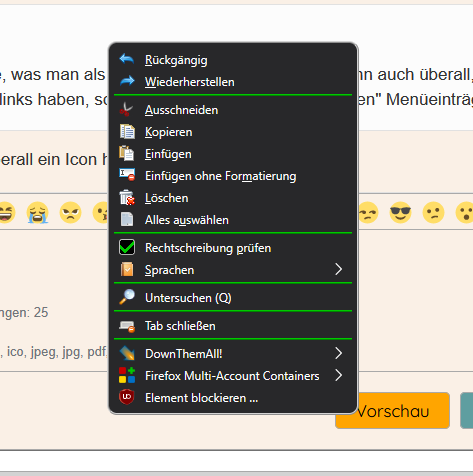

  • Oder man macht halt überall ein Icon hin... ;)
    Verwegene Idee, aber ich hatte schon den Eindruck das könnte der Plan sein. ;)
    Zu meiner Überraschung habe ich festgestellt, das in allen Kontextmenüs zu Leisten, irgendwie die Symbole fehlen.
    Stimmt, das ist ja auch nicht in deinem CSS. :/
    Du musst mir unbedingt dein Testprozedere verraten. ;)
    2 Mal editiert, zuletzt von Horstmann (27. Februar 2026 um 16:25) aus folgendem Grund: Ein Beitrag von Horstmann mit diesem Beitrag zusammengefügt.
