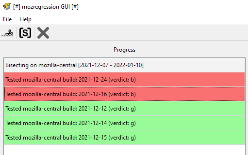

    Nachtrag, weitere Eingrenzung: Firefox 96 druckt es noch, Firefox 98 nicht mehr. Jeder Test ein leeres, neues Profil.
    Nachtrag, weitere Eingrenzung: Firefox 97 druckt nicht mehr. Ergo irgendwas zwischen Firefox 96 und 97.
    mozregression sagt:
    gut
    app_name: firefox
    build_date: 2021-12-15
    build_file: C:\Users\xxx\.mozilla\mozregression\persist\2021-12-15--mozilla-central--firefox-97.0a1.en-US.win64.zip
    build_type: nightly
    build_url: https://archive.mozilla.org/pub/firefox/nightly/2021/12/2021-12-15-21-51-13-mozilla-central/firefox-97.0a1.en-US.win64.zip
    changeset: 66b5b425d27f9880ebde030e4c0a5e433da569ee
    pushlog_url: https://hg.mozilla.org/mozilla-central/pushloghtml?fromchange=66b5b425d27f9880ebde030e4c0a5e433da569ee&tochange=646bd6a3104d8a94a342f6de273f829cecf1de50
    repo_name: mozilla-central
    repo_url: https://hg.mozilla.org/mozilla-central
    schlecht

  • Hat es denn nach dem Build vom 15.12. einfach aufgehört? Denn zumindest auf macOS funktioniert es bei mir, dass nach den Builds von mozilla-central, die das auf einen Tag eingrenzen können, andere Entwickler-Builds getestet werden, die dann wirklich von dem einen Tag das auf eine einzelne Änderung eingrenzen können. Und dann bleibt im Pushlog auch nur noch ein einziges Bugzilla-Ticket übrig. Auf Windows habe ich das schon sehr lange nicht mehr benutzt, daher weiß ich jetzt nicht, ob das normal ist oder nicht, wenn das dort nicht passiert. Sonst muss ich das später auf macOS nochmal versuchen.
  • Die Vorgabe war v96 bis v97, die 97a1 hat es von allein gewählt. '24 > '16 > '12 > '14 > '15.
    Ich habe danach den jeweiligen Firefox aus Neugier nochmal ausgepackt und genau diese beiden (good/bad) manuell getestet, genau von da nach da ist der Ausdruck leer. Alles unter Windows.
