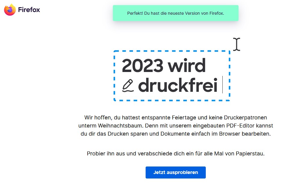

  • Sie werben mit der Druckfunktion, aber drucken tut Firefox Millionen von Ebayseiten nicht.
    Das stimmt doch überhaupt nicht. Hast du dir überhaupt durchgelesen, was das steht? Denn ansonsten musst du wirklich jeden einzelnen Satz ignoriert haben. In dem von dir gezeigten Screenshot geht es völlig unmissverständlich um den PDF-Editor und im Gegenteil um den Verzicht auf das Drucken. :/
