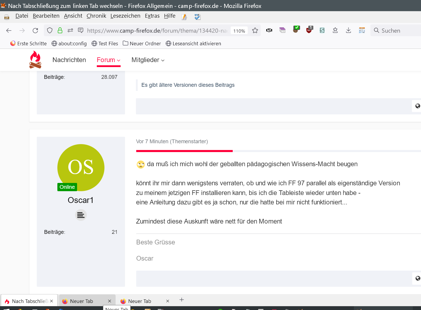

  • :rolleyes: da muß ich mich wohl der geballten pädagogischen Wissens-Macht beugen
    könnt ihr mir dann wenigstens verraten, ob und wie ich FF 97 parallel als eigenständige Version
    zu meinem jetzigen FF installieren kann, bis ich die Tableiste wieder unten habe -
    eine Anleitung dazu gibt es ja schon, nur die hatte bei mir nicht funktioniert...
    Zumindest diese Auskunft wäre nett für den Moment
    Beste Grüsse
    Oscar
