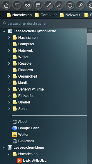

    Alle Ordner werden jetzt anders dargestellt, allerdings auch die "Hauptordner"-Symbole der Sidebar, die nicht geändert werden sollten.
    Ich wollte ja nur die "Unterordner" ändern, die das einfache Standardsymbol haben. Geht das überhaupt, gibt es einen Selektor dafür?

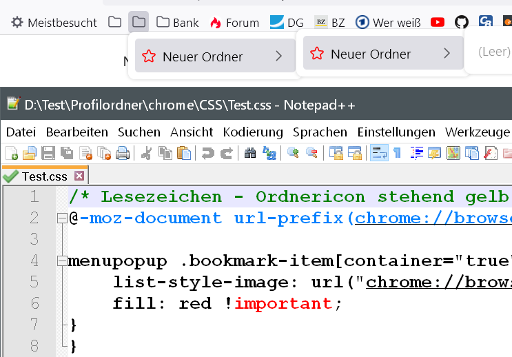

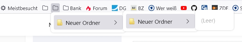

    Was noch nicht stimmt, hier im Bild markiert (graues Symbol und Hauptordner der Sidebar):

  • Hallo Andreas!
    Nee, das ist so nicht gemeint.
    Es sind zwei Probleme.
    1. "Unterordner" nur der der Sidebar, also der Leiste links, in der die Lesezeichen gelistet sind.
    Aus meinem Code oben ist dafür der Abschnitt mit "/* Lesezeichen Sidebar ..." zuständig.
    Dieser verändert alle Ordnersymbole, auch die Symbole für alle vorgegebenen (ich nenne es mal so) Hauptordner wie "Lesezeichen-Symbolleiste", "Lesezeichen-Menü", "...", "Weitere Lesezeichen", was ich nicht wollte.
    Im Bild oben die ovale Markierung.
    Alle Ordner haben hier den stehenden gelben Ordner.
    2. Das nicht mögliche Einfärben einer eigenen SVG-Grafik, die in einem Verzeichnis auf Platte liegt.
    Ich kann die Grafik selbst natürlich farbig vorgeben, aber warum kann ich sie nicht per CSS einfärben?
    Es ist die Standard-Grafik aus FF78, die intern keine Farbvorgaben hat.
    Und eigentlich wie bei der Einbindung per Resourcen-Link "url("chrome://browser/skin/..." verwendet wird, wo sie ja gefärbt werden kann.
    Es geht auch nicht im Inspektor, die CSS-Vorgabe wird ignoriert.
