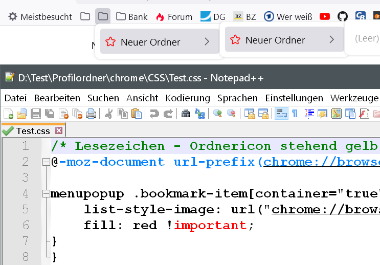

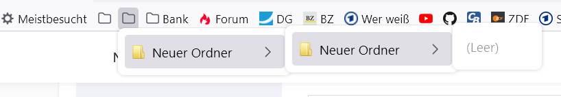

    Ich wollte das Standardsymbol für die Ordner austauschen und einfärben.
    Habe hier im Forum gesucht und auch etwas gefunden, ist aber nicht ganz zielführend.
    Hier das CSS:
    Im ersten Abschnitt habe ich zum Testen eine Änderung eingebracht, einen Verweis auf eine SVG-Grafik.
    Insgesamt funktioniert das schon, aber nicht selektiv genug.

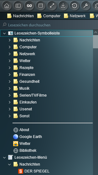

    Alle Ordner werden jetzt anders dargestellt, allerdings auch die "Hauptordner"-Symbole der Sidebar, die nicht geändert werden sollten.
    Ich wollte ja nur die "Unterordner" ändern, die das einfache Standardsymbol haben. Geht das überhaupt, gibt es einen Selektor dafür?
    Der Inspektor hilft mir da nicht weiter...
    Und wenn ich die SVG-Grafik verwende, kann ich diese nicht mehr einfärben, obwohl es eigentlich gehen sollte.
    Was noch nicht stimmt, hier im Bild markiert (graues Symbol und Hauptordner der Sidebar):

  • Hallo Andreas!
    Nee, das ist so nicht gemeint.
    Es sind zwei Probleme.
    1. "Unterordner" nur der der Sidebar, also der Leiste links, in der die Lesezeichen gelistet sind.
    Aus meinem Code oben ist dafür der Abschnitt mit "/* Lesezeichen Sidebar ..." zuständig.
    Dieser verändert alle Ordnersymbole, auch die Symbole für alle vorgegebenen (ich nenne es mal so) Hauptordner wie "Lesezeichen-Symbolleiste", "Lesezeichen-Menü", "...", "Weitere Lesezeichen", was ich nicht wollte.
    Im Bild oben die ovale Markierung.
    Alle Ordner haben hier den stehenden gelben Ordner.
    2. Das nicht mögliche Einfärben einer eigenen SVG-Grafik, die in einem Verzeichnis auf Platte liegt.
    Ich kann die Grafik selbst natürlich farbig vorgeben, aber warum kann ich sie nicht per CSS einfärben?
    Es ist die Standard-Grafik aus FF78, die intern keine Farbvorgaben hat.
    Und eigentlich wie bei der Einbindung per Resourcen-Link "url("chrome://browser/skin/..." verwendet wird, wo sie ja gefärbt werden kann.
    Es geht auch nicht im Inspektor, die CSS-Vorgabe wird ignoriert.

    Falls ich dich richtig verstanden habe, sollte der schon seit ewigen Zeiten funktionierende Code von Aris das gewünschte Ergebnis bringen:
    'zip'-Datei mit den benötigten Bildern und dem css-Code (ist eine etwas ältere Version):
    Colorized_BM_Icons.zip
    Wenn du keine weiteren Anpassungen an den Quelldateien vornehmen willst, musst die Ordnerstruktur für die neuen Dateien in deinem 'chrome'-Verzeichnis übernehmen. Also beide Verzeichnisse aus der 'zip'-Datei in deinen 'chrome'-Ordner entpacken.
    Die Verzeichnisstruktur sollte dann so aussehen:
    Dann noch folgende Zeile in deine 'userChrome.css' einfügen und zwar in die erste Zeile!
    CSS: userChrome.css
    @import url(./css/bookmark_icons_colorized.css);
    Sieht dann so aus:
    Gruß BrokenHeart
