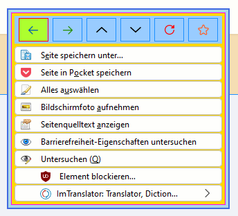

Du magst ja recht haben, aber ich nutze sie so einzeln, und kann, wenn ich möchte, beide HG einzeln ausblenden.
Wenn beide aktiv, dann sieht es z.B. so aus:

Ich kann sehr gut mit diesem Code hier leben:
Damit sehen sich die PopUps der Lesezeichen und der Menüleiste wenigsten in etwa ähnlich.

Nein 2002Andreas, ich glaube du hattest mit deiner Einschätzung voll und ganz recht und er wollte den Hintergrund schwarz haben und
hat '::part(arrowscrollbox)' nicht berücksichtigt, was ihm dann einen weißen Rahmen/Hintergrund beschert hat .
Ich hatte es total anders interpretiert, nämlich dass ihm die Abstände zum Rand einfach nur zu groß waren. Mist und Sorry...

Stimmt, Andreas, es geht auch ohne :is, nur mit menupopup , es müssen nur die richtigen Bezeichnungen gewählt werden, dann können dort auch beide Hintergründe gleichzeitig angesprochen werden. Danke, für den Hinweis.
