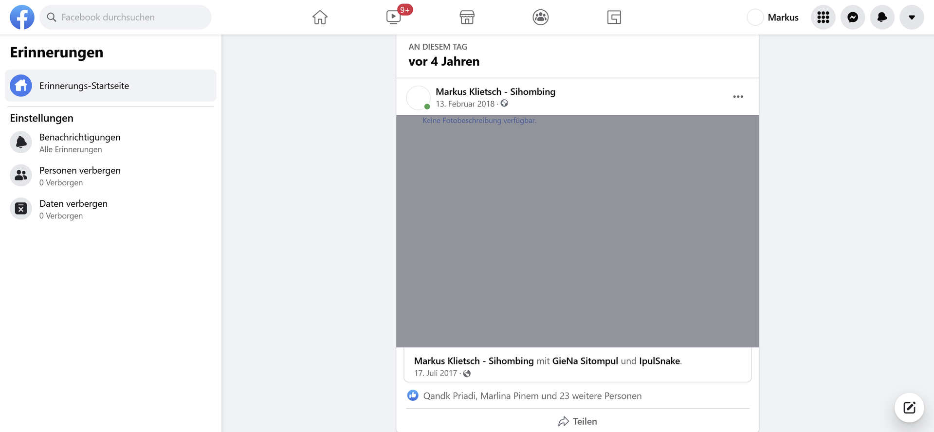

    Habe nun erneut probleme mit firefox browser... seit einigenmmonaten schon spinnt der browser wenn ich bei FB bin... anfangs läuft er prima, aber nach längerem verweilen bei FB und auch auf meinem TOM TOM MY DRIVE fängt es an das der browser nicht richtig funtioniert... inhalte werden nicht mehr richtig angezeigt, das laden neuer inhalte dauert ewig bzw funktioniert nicht mehr.... Habe schon versucht im Fehlerbehebungs modus das zu beheben, und auch das löschen des verlaufs usw hat nie lange gehalten, bzw nix gebracht.... bin am verzweifeln, und nutzt dann immer öfter den edge browser.... edgebrowser funzt tadellos! bin mit meinem latein am ende... kann mir jemand tip geben was ich tun muss das firefox wieder einwandfrei läuft? P.S. habe win11, und sämmtliche updates für browser schon gemacht 96.0.2

  • Leider benötige ich nochmals hilfestellung ..... Das Problem, das sich Facebook wieder nach einiger zeit aufhängt ist wieder losgegangen!
    Ich bin der empfehlung nachgekommen und habe den treiber für grafigkarte upgedatet (wie oben von .DeJavu empfohlen) ... nun habe ich 2 x gpu ??? einmal "NVIDIA GeForce GTX 1650" , der aber inaktiv ist! UND zusätzlich "Intel(R) UHD Graphics 630"

    Habe nun Andreas seinen Tip beherzigt und in den 3D Einstellungen auf "Automatik eingestellt.
    Aber... leider besteht das Problem nun doch noch, habe grade mal Ausprobiert ob Facebook problemlos läuft, aber nach kurzer zeit wieder keine Bilder die sich öffnen lassen...

  • Habe nun in den NIVIDA 3D Einstellungen wieder zurück auf "Hochleistungsprozzesor" eingestellt, und alles läuft wieder prima!
    Was sagt ihr dazu? Kann man so lassen? Oder sind bedenken, und es sollten andere Einstellungen vorgenommen werden...?
