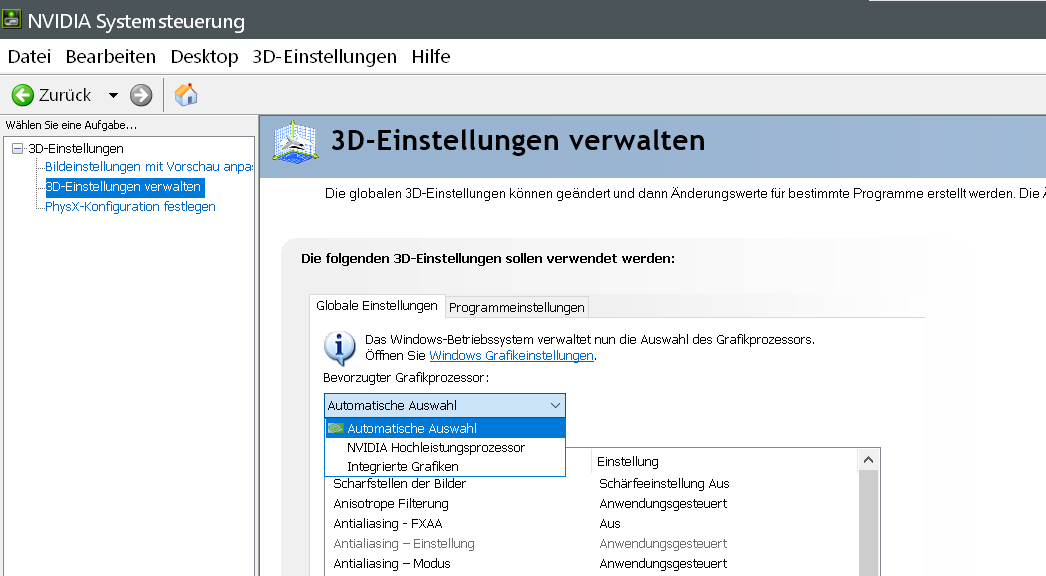

    Habe nun Andreas seinen Tip beherzigt und in den 3D Einstellungen auf "Automatik eingestellt.

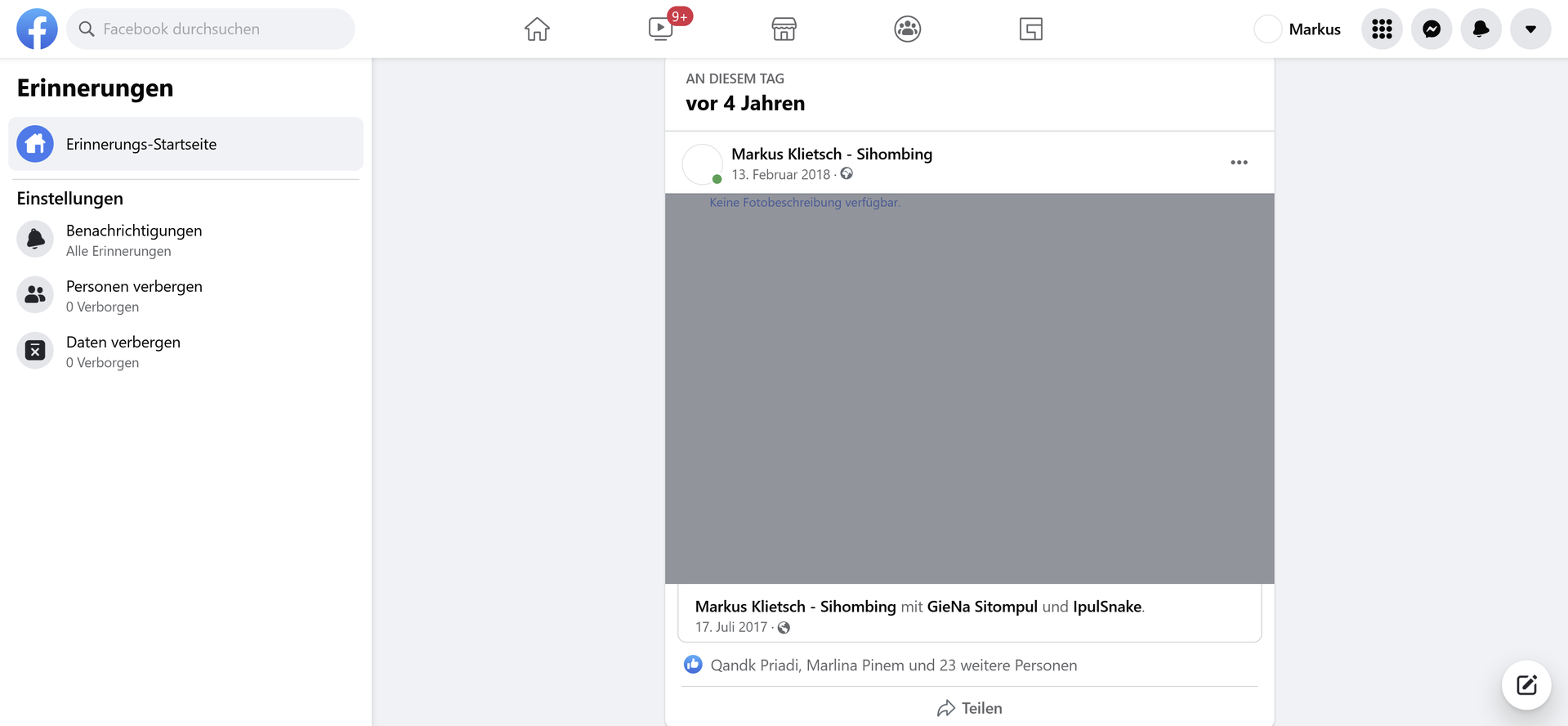

    Aber... leider besteht das Problem nun doch noch, habe grade mal Ausprobiert ob Facebook problemlos läuft, aber nach kurzer zeit wieder keine Bilder die sich öffnen lassen...
    2 Mal editiert, zuletzt von Sihombing (13. Februar 2022 um 10:46) aus folgendem Grund: ergänzungen...
  • Habe nun in den NIVIDA 3D Einstellungen wieder zurück auf "Hochleistungsprozzesor" eingestellt, und alles läuft wieder prima!
    Was sagt ihr dazu? Kann man so lassen? Oder sind bedenken, und es sollten andere Einstellungen vorgenommen werden...?
