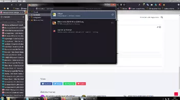

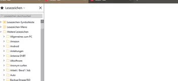

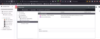

    Dein Code hat hier folgende Auswirkungen (siehe auch Animation):
    - Bei Anzeige der Lesezeichen in der Sidebar ist diese hell.
    - Bei Anzeige der Chronik in der Sidebar ist der Hintergrund dunkel.
    - Im Bibliothek-Fenster sind je nach Mausaktivierung einzelne Teile dunkel
    Mit der Optik des Bibliothek-Fensters kann ich gut leben.

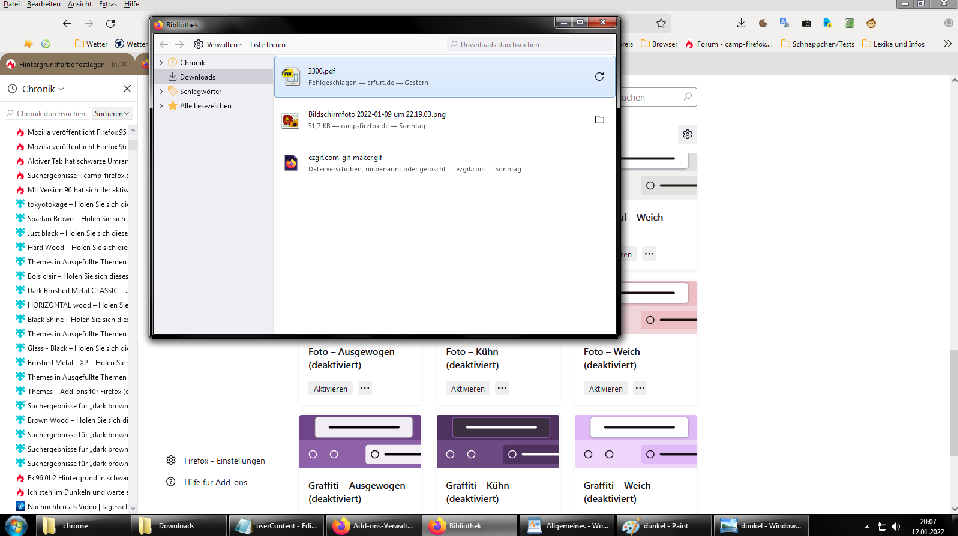

  • grisu2099
    Nach Test des Codes bei Anwendung des von Firefox "mitgelieferten" Themes namens "Dunkel" hat hier die Chronikansicht der Sidebar noch immer einen dunklen Hintergrund.
    Funktioniert der Code bei dir?
    2002Andreas
    Das Theme Dark Blu war nur ein Beispiel für die Wirkung dunkler Themes auf die Benutzeroberfläche seit dem Update des Browsers auf Version 96.
    Es soll - wie im ersten Beitrag erwähnt - unabhängig vom installierten Theme die Sidebar (Lesezeichen- und Chronikansicht) sowie die about-Seiten und das Bibliothek-Fenster einen hellen Hintergrund haben.
    Es wurde fast alles erreicht. :thumbup:
    Nur die Chronikansicht der Sidebar bockt weit rum und hat einen dunklen Hintergrund. ;)

    Teste doch diesen Code bitte mal:
    Der Fehler lag an diesem Eintrag:
     url("chrome://browser/content/history/historySidebar.xhtml")
    So muss der lauten:
    url("chrome://browser/content/places/historySidebar.xhtml")
