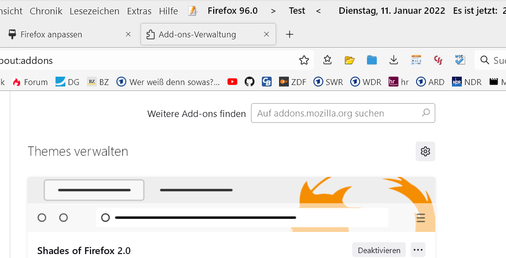

Der aktive Tab hat nun eine schwarze Umrandung.
Das ist mir dann doch zu extrem. Welchen CSS-Code brauche ich um eine andere Farbe zu nutzen?
vom Firefox Standard-Theme kommt das nicht. Welches Theme und / oder userChrome.css-Anpassung nutzt du denn für deine Tabs?
Shades of Firefox
/* Aktiver Tab mit fetten Titel */
.tabbrowser-tab[selected="true"] {
    font-weight: bold !important;
/*  Inaktiver Tab Umrandung   */
.tabbrowser-tab .tab-background:not([selected]):not([multiselected]) {
  border: 1px solid #C4C4C4 !important;
  opacity: .6 !important;
	Von dem Code kommt das nicht. Das ist aber auch recht wenig Code für die Tabs, der ist nicht alleine für diese Optik verantwortlich. Meinem Eindruck nach ist das nicht das Standard-Theme von Firefox.
Das Theme ist "Shades of Firefox" und diese schwarze Umrandung ist erst durch FF 96 entstanden.
Ich bestreite nicht, dass das Problem erst seit Firefox 96 besteht. Nichtstdestominder kommt die Umrandung nicht vom Standard-Theme, sondern von deinem genutzten Theme, was ich eben getestet habe und bestätigen kann.
Danke. Funktioniert.
Freut mich wenn ich dir damit helfen konnte, war gern geschehen ![]()
