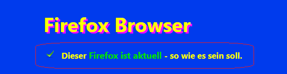

  • Der zerbeamt den vorhandenen völlig.. danke, aber dann laß ich es..

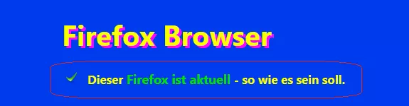

    Gib doch nicht immer so schnell auf. ;) es gibt doch auch noch andere Lösungen, wenn du z:B nur den Schriftzug haben möchtest.
    Diesen Code hinzufügen:
    label[data-l10n-id="update-noUpdatesFound"]::after {
            content: '  -  so wie es sein soll.' !important;
            font-size: 17px !important;
            color: yellow !important;
    Edit:
    Und wenn du das noch davor haben möchtest, dann den Code auch noch einfügen.
    label[data-l10n-id="update-noUpdatesFound"]::before {
            content: '  Dieser   ' !important;
    Grüße vom FuchsFan
    Einmal editiert, zuletzt von FuchsFan (2. Januar 2022 um 15:36)

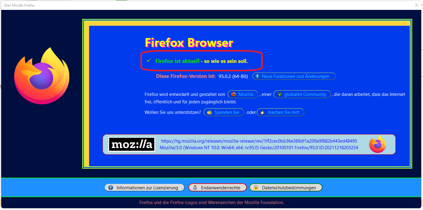

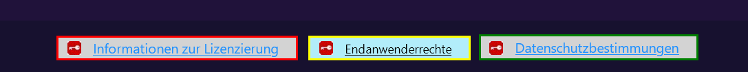

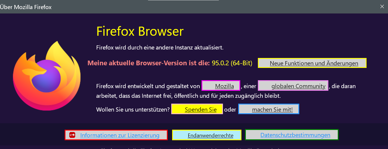

  • Nachdem ich nun soweit alles umgesetzt habe, sind mir noch Kleinigkeiten aufgefallen, die ich mit meinem Laienhaften Wissen noch nicht beheben kann. Habe viel probiert, bekomme es aber (noch) nicht hin.
    1. Die Icons sind alle ein wenig aus der Flucht geraten, heißt, sie sitzen etwas zu hoch.
    2. Bei den unteren Containern passt der Abstand nicht ganz. Ist unterschiedlich. Ich hätte sie gerne ein wenig platzsparen zusammengerückt.
    Hier mein Code, den ich dank Eurer Hilfe soweit schon mal zusammenbekommen habe:
    Für das restlich Quentchen möchte ich gerne Hilfe erbeten.
    Freundliche Grüße
    Barbara
    ____________

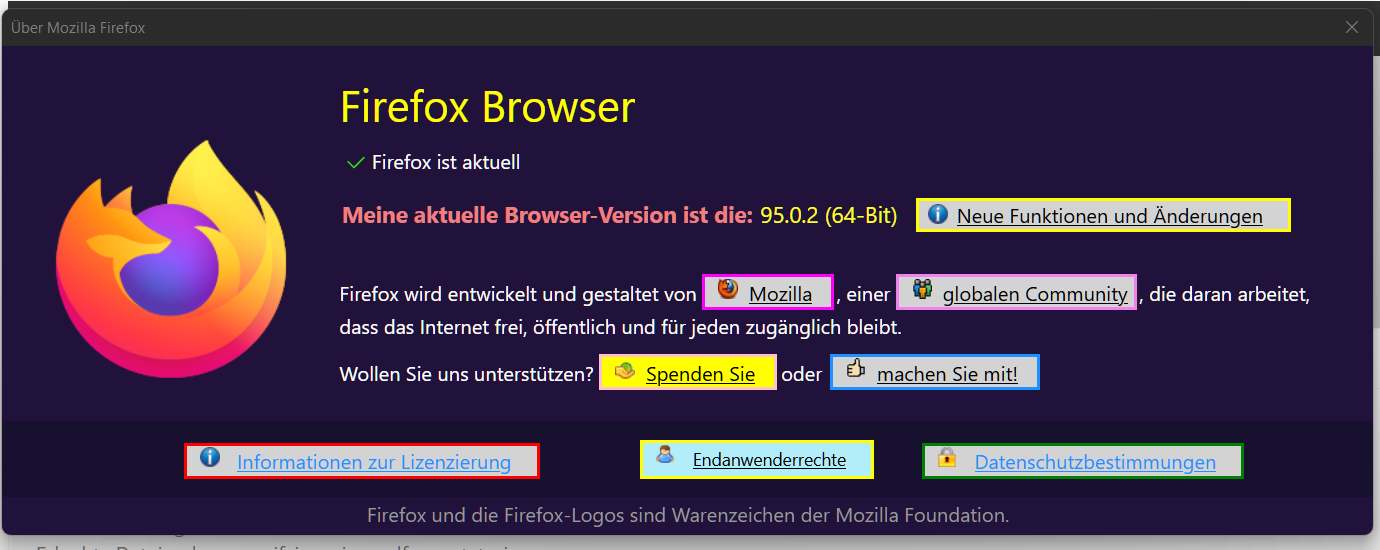

  • Die Icons sind alle ein wenig aus der Flucht geraten
    Jeweils mit diesem Eintrag kannst du die Icons verschieben:
    background-position: 10px 4px !important;
    Dann auch bei hover immer anpassen.
    Zu 2, teste bitte:
    Die Icons sind da noch nicht angepasst, nur die Container unten.

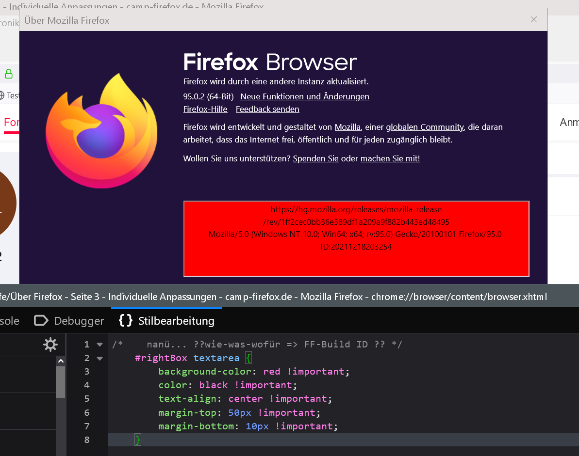

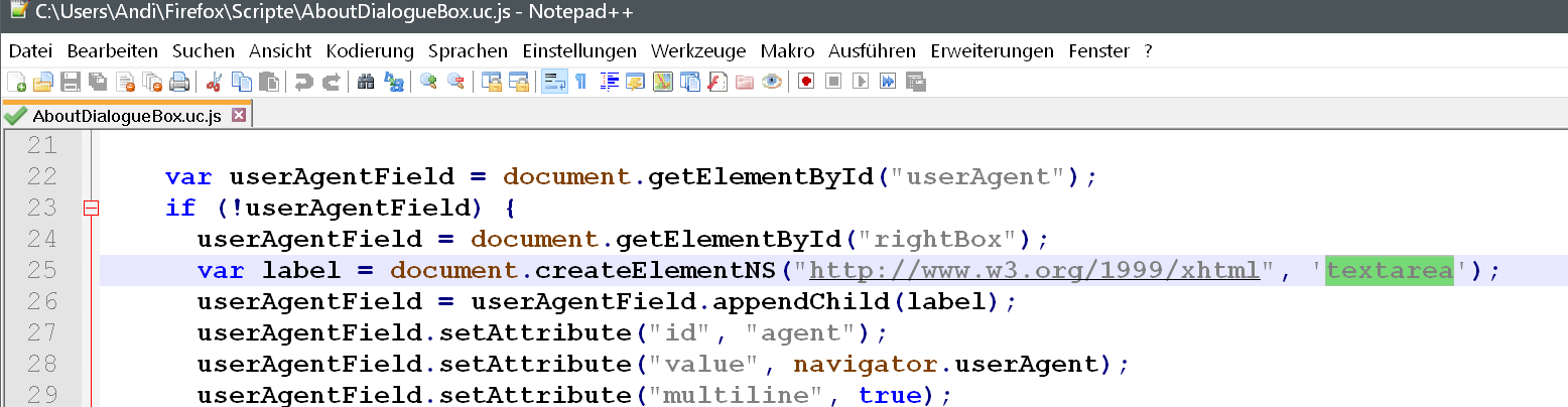

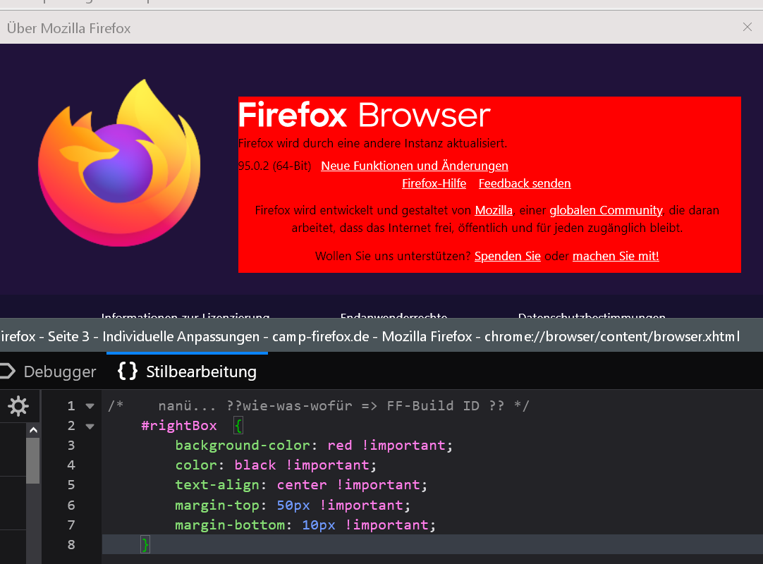

  • Wofür ist dieser Codeschnipsel:
    /*    nanü... ??wie-was-wofür => FF-Build ID ?? */
        #rightBox textarea {
            background-color: red !important;
            color: black !important;
            text-align: center !important;
            margin-top: 50px !important;
            margin-bottom: 10px !important;
    Ich bemerke nirgendwo Änderungen, wenn ich die Farben ändere :huh:
    W11 Home 64bit - FF138.x

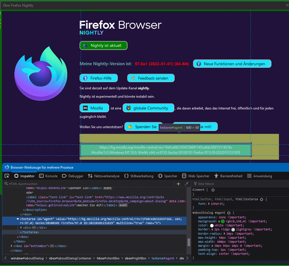

    Der Zusatz:
    textarea
    hat wohl keine Bedeutung mehr. :/
    Zumindest ist er in den Werkzeugen so nicht mehr zu finden.
    Ohne sieht das dann so aus:
    Edit:
    Der gehört zu einem Script ;)
    2 Mal editiert, zuletzt von 2002Andreas (2. Januar 2022 um 19:47) aus folgendem Grund: Ein Beitrag von 2002Andreas mit diesem Beitrag zusammengefügt.
  • Das wäre das Script dazu:
