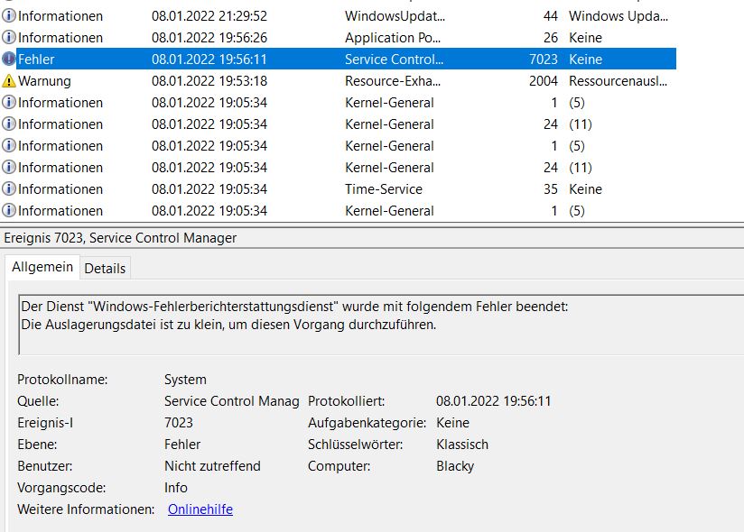

  • Die Meldung kam dazu.
    Das ist eine Systemmeldung von Windows. Jetzt ist wohl auch auch noch der 'crashreporter' von Mozilla "abgestürzt" und das entbehrt natürlich nicht einer gewissen Ironie. ;)
    Ich vermute immer noch stark, dass die Abstürze eine übergeordnete Ursache haben. Vielleicht mal im Anwendungs- und Systemlog (-> 'Ereignisanzeige' aufrufen) von Windows nachschauen ob dort zeitnah andere Meldungen aufgeschlagen sind...

  • Ich hatte gelesen, dass ich bei 16 GB RAM das Auslagern einschränken sollte. Schon sehr lange her. Seitdem habe ich nichts verändert. Ich habe die Einstellungen jetzt angepasst. Komisch ist, dass keine Meldung kommt oder der restliche freie Speicher genutzt wird. Woher kam denn der Fehler mit dem Crashreport?
  • Weil kein Speicher mehr frei war? Hat man dir aber jetzt schon mehr als einmal geschrieben. Wenn man schon mit der Nase drauf gestossen wird, dass was nicht stimmt, sollte man dem auch nachgehen und nicht mit "nicht alles auf einmal" abwiegeln.
  • Ich habe den PC 2016 eingerichtet und seitdem nur noch Updates durchgeführt. Das System lief also mehrere Jahre sehr zuverlässig und Fehlerfrei. Wenn im Ram noch 6 GB frei sind und die Auslagerungsdatei jetzt 20 GB groß ist, warum stürzt FF dann immer noch ab?
    Ich verstehe noch nicht warum und durch was der Speicher "voll läuft" und dann FF abstüzt? Heute Morgen war FF wieder abgestürzt. Hat aber auf Grund von zu wenig Speicher keinen Crashbericht erstellt!

    Da anscheinend immer/oft die Auslagerungsdatei betroffen ist, solltest du vielleicht auch mal die Gesundheit deiner SSDs/Magnetplatten überprüfen z.B. mit 'CrystalDiskinfo' und auch mal überlegen, ob dir irgendwelche aktuellen Treiberupdates fehlen: Speichercontroller, SATA, usw.

    Nochmal Auslagerungsdatei, diese Info ist schon wesentlich länger als 2016 und Windows 10 bekannt, mindestens seit XP. Was mich wundert, dass jemand, der einen XEON-Prozessor** betreibt, und damit auch mindestens Windows 10 Pro für Workstations*, sowas nicht weiss.

  • Also hier ein neuer Stand.
    Seit dem vorletzten Update und der Umstellung der Auslagerungsdatei auf Windowsverwaltung bleiben die Abstürze aus. Was jetzt geholfen hat kann ich nicht sagen. Er verwendet jetzt mehr Ram im Speicher als vorher.
    Die SSD und den Ramspeicher habe ich geprüft. Alles ok.
    Vielen Dank noch einmal für eure Hilfe.
