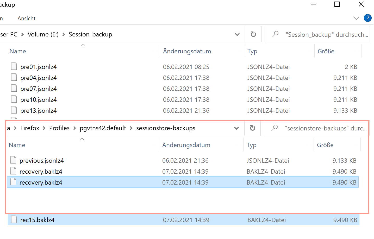

    Leider ist gestern wieder Ähnliches passiert und es ist mir nicht gelungen durch Löschen des Inhaltes im Folder sessionstore-backups die Session wiederherzustellen.
    Bin nun über extreme Umwege (die ich hier besser nicht beschreibe :saint: ) auf den Stand von Mitte Dez. zurückgekommen.
    Habe vorhin nochmals einen Test gestartet, der genau so negativ ausfiel. Trotz Überschreiben der DB-Files wird mir die Vorversion wiederhergestellt. Das also funktioniert. Noch etwas anders zur Verdeutlichung formuliert: ich fahre FF runter , lösche die DB Files von vor 1 Minute, ersetze diese mit denen von Vorgestern und habe nach Neustart & Vorige Sitzung wiederherstellen den Zustand von vor 1 Minute.
    Kernfrage: wo legt FF eine Schattenkopie an, wenn diese DB-Files denn die letzte Sitzung beinhalten sollen?

    Wie aber ist denn das (nachvollziehbare) Verhalten erklärlich, dass, wenn ich den Inhalt von 'sessionstore-backups' lösche und durch die kompr. DB Files vom Vortag ersetze, bei der Wiederherstellung die letzte Sitzung erhalte? Selbstredend ist bei dem Ersetzen FF beendet gewesen.
    Das Script führt einen Copy aus und ändert den Dateinamen auf pre01 rec02. jsonlz usw. Beim Ersetzen stelle ich den ursprünglichen Dateinamen wieder her. Platte ist ne zweite 1TB 860er EVO,1/2 Jahr alt

  • Zeitstempel und Größe sind identisch (Bild)
