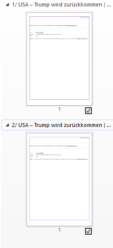

    Seit einiger Zeit fällt mir auf, dass ich beim Drucken bei gewissen Websites die Seitenränder nicht verändern kann. Ich glaube, es betrifft vor allem die Druckansichten von gewissen Zeitungen, z.B. diese Seite hier: https://www.sueddeutsche.de/kultur/usa-tru…5221?print=true
    Genau gesagt, kann ich schon irgendwelche Werte für die Seitenränder eingeben, aber diese wirken sich nicht auf den Druck aus. Drucke ich die gleiche Webpage mit Chrome, kann ich die Ränder verstellen.

    Hm,
    die veränderten Werte für die Seitenränder werden tatsächlich in der Druckvorschau angezeigt?
    Wenn ich diese Seite das Camps in der Druckvorschau anzeige und die Werte für die Seitenränder ändere, werden die Seitenränder in der tat verändert, aber bei dem Link vom TE nicht.

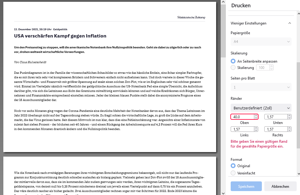

    Wenn man im Artikel auf das Symbol für Drucken klickt, dann öffnet sich die Druckansicht:
    Geldpolitik – USA verschärfen Kampf gegen Inflation | Wirtschaft
    Diese möchte ich dann gerne ausdrucken. Und genau dann kann ich eben die Seitenränder nicht verändern. An Komma oder Punkt liegt das nicht, es passiert auch nichts, wenn ich in den Firefox-Einstellungen "Ränder: Keine" auswähle.
  • Also irgendwie ist das buggy. Das Format von A3 auf A4 geändert, stehen wieder Zoll drin statt mm. "40." (1.57 Zoll) ändert auch nichts an der Einheit. Drucker ist diesmal "Als PDF Speichern" (also Firefox). Ändert sich nichts in der Vorschau. Ich hab die Einstellungen zum Drucker neulich erst alle gelöscht.
    Siehe Bild, "40.0" eingegeben, wird nicht akzeptiert. (Firefox 95.0, Windows 10)
  • Klar kannst du nicht 40 eingeben wenn die Einheit Zoll ist. Aber es stimmt, Firefox macht immer ein Durcheinander mit Zoll und mm. Hast du in about:config bei allen Druckern print.paper.size.unit auf "1" gesetzt (für mm)? Auch bei print.printer_Mozilla_Save_to_PDF.print_paper_size_unit ?
  • Wenn ich oben Als PDF speichern auswähle, habe ich auch Zoll. Ist aber mein Drucker ausgewählt, habe ich mm.
  • Wenn ich "." eingebe, erwarte ich, dass Firefox auch ein europäisches Format erkennt, geschweige überhaupt "mm" anbietet als das dämliche "Zoll", Hallo, Deutschland? Bei solchen Fehlern kann man echt nur mit den Augen rollen. "Als PDF speichern" hat sich damit komplett erledigt, ich hol nicht jedes Mal den Rechentaschner raus. Unter Android noch nicht getestet.
    Manche Nutzer sind wie Pizza Margherita - die haben auch nichts drauf! Meine Glückszahl hier: 96.
  • Hast du in about:config bei allen Druckern print.paper.size.unit auf "1" gesetzt (für mm)? Auch bei print.printer_Mozilla_Save_to_PDF.print_paper_size_unit ?
