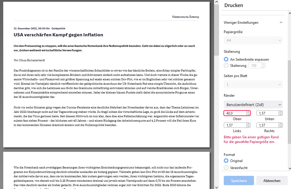

    Diese möchte ich dann gerne ausdrucken. Und genau dann kann ich eben die Seitenränder nicht verändern. An Komma oder Punkt liegt das nicht, es passiert auch nichts, wenn ich in den Firefox-Einstellungen "Ränder: Keine" auswähle.
  • Also irgendwie ist das buggy. Das Format von A3 auf A4 geändert, stehen wieder Zoll drin statt mm. "40." (1.57 Zoll) ändert auch nichts an der Einheit. Drucker ist diesmal "Als PDF Speichern" (also Firefox). Ändert sich nichts in der Vorschau. Ich hab die Einstellungen zum Drucker neulich erst alle gelöscht.
    Siehe Bild, "40.0" eingegeben, wird nicht akzeptiert. (Firefox 95.0, Windows 10)
    Während Menschen, die mit ihrem Leben eigentlich ganz zufrieden sind, keinen Grund haben, ständig zu nörgeln, wird das Netz dominiert von Goofies vom Dienst, die ihre Kommentare hinterlassen wie Hunde, die irgendwo hin pinkeln, um ihr Revier zu markieren. Fazit: Im leeren Raum hört einen niemand, wenn man irgendeinen Stuss von sich gibt.
  • Klar kannst du nicht 40 eingeben wenn die Einheit Zoll ist. Aber es stimmt, Firefox macht immer ein Durcheinander mit Zoll und mm. Hast du in about:config bei allen Druckern print.paper.size.unit auf "1" gesetzt (für mm)? Auch bei print.printer_Mozilla_Save_to_PDF.print_paper_size_unit ?
  • Wenn ich oben Als PDF speichern auswähle, habe ich auch Zoll. Ist aber mein Drucker ausgewählt, habe ich mm.
  • Wenn ich "." eingebe, erwarte ich, dass Firefox auch ein europäisches Format erkennt, geschweige überhaupt "mm" anbietet als das dämliche "Zoll", Hallo, Deutschland? Bei solchen Fehlern kann man echt nur mit den Augen rollen. "Als PDF speichern" hat sich damit komplett erledigt, ich hol nicht jedes Mal den Rechentaschner raus. Unter Android noch nicht getestet.

  • Hast du in about:config bei allen Druckern print.paper.size.unit auf "1" gesetzt (für mm)? Auch bei print.printer_Mozilla_Save_to_PDF.print_paper_size_unit ?
    Siehste mal, habe ich auch noch nicht gewusst. Danke. Aber ich drucke auch selten Webseiten und, wenn, dann mit meinem Drucker. Und der hat mm.
  • Hallo, Deutschland? Bei solchen Fehlern kann man echt nur mit den Augen rollen.
    Welcher Fehler? Die Einheit wird vom Papierformat [1] abgeleitet, wie sie der Druckertreiber an Firefox kommuniziert. Ansonsten lässt sich die Einheit auch via about:config für jeden Drucker überschreiben.
