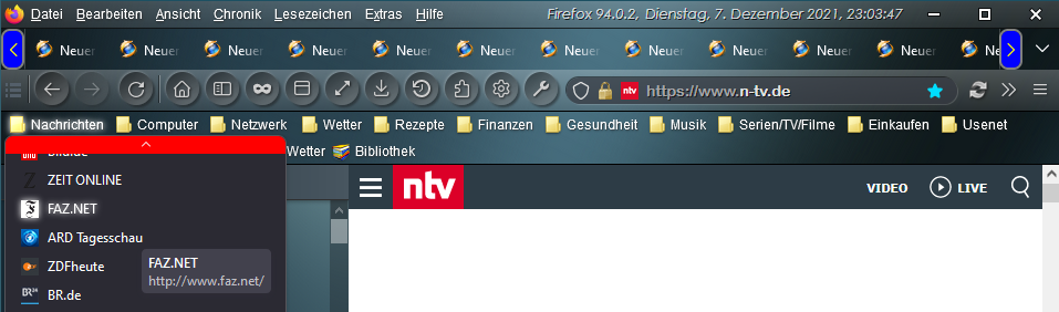

  • Es ist aber auch kompliziert. Alle arrowscrollbox außer die für die Tableiste haben auch noch #shadow-root über sich. Mit diesen langen :host-Einträgen kann ich nichts anfangen, vielleicht spielen die eine Rolle, denn sie enthalten ebenfalls scrollbutton-up bzw. scrollbutton-down und sind über den entsprechenden toolbarbutton eingeordnet.
  • Ich bleibe dabei, es ist keine ::part Funktion für das Popup unter den Lesezeichen.
    Das stimmt wohl, Andreas. Ich habe ja in der userChromeShadow.css das #PlacesToolbar menupopup[placespopup="true"]::part(arrowscrollbox) { zu stehen um in den Lesezeichen-Popups den Hintergrund zu verändern. wenn ich mir das genau ansehe (habe es jetzt bewusst rot gemacht), dann wird auch der Bereich zum Scrollen mit eingefärbt. Fahre ich mit der Maus drüber, dann wird gescrollt. Original ist der Hintergrund z.B. weiß, Ablauf ebenso. Für mich heißt das, wir haben i.M. keine Möglichkeit hier eine andere Trennung vorzunehmen. Oder?
    Grüße vom FuchsFan

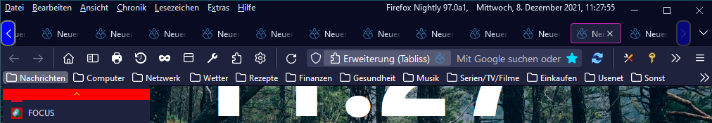

  • Getrennt ansprechen lassen sich die 'Scrollbuttons' schon:
    CSS: userChrome.css
    toolbarbutton#scrollbutton-down,
    toolbarbutton#scrollbutton-up  {
        color: white !important;
        background-color: blue;
        border: 1px solid red;
    CSS: userChromeShadow.css
    #tabbrowser-arrowscrollbox::part(scrollbutton-up),
    #tabbrowser-arrowscrollbox::part(scrollbutton-down) {
        fill: yellow !important;
        background-color: red !important;
        border: 5px solid green!important;
    Man darf halt in der 'userChrome.css' kein !important verwenden. Ausnahme: Alle Elemente, die das Standardverhalten überschreiben müssen, in diesem Fall fill. Nutzt man dann in der 'userChromeShadow.css' das selbe Element, kann man es nicht mehr überschreiben und man hat dann eben die gleiche Vordergrundfarbe. Hier kann man aber bei den Scrollbuttons der Lesezeichen-Leiste auch alternativ color benutzen und hat somit doch wieder die Möglichkeit unterschiedliche Farben zu setzen.
    Insgesamt ist die "Lösung" nicht sehr befriedigend :( . Ich habe leider auch keinen Weg gefunden, nur die Scrollbuttons in den Popup-Menüs direkt anzusprechen, aber als Workaround funktioniert es so.
    Gruß BrokenHeart
  • Hier kann man aber bei den Scrollbuttons der Lesezeichen-Leiste auch alternativ color benutzen und hat somit doch wieder die Möglichkeit unterschiedliche Farben zu setzen.
    BrokenHeart
    Danke, das ist erst einmal die Lösung. :thumbup: :)
    Hintergrund kann bei beiden geändert werden, color wirkt sich dabei übergreifend auf beide aus. Das kann angepasst werden, kein Problem.
    Grüße vom FuchsFan

  • Ein anderer Lösungsansatz wäre vielleicht:
    :thumbup: Vielen Dank @Nutzende!
    Ich hoffe, ich habe deinen Variablen-Lösungsansatz richtig interpretiert.
    In Verbindung mit der 'userChromeShadow.css' kann man jetzt wirklich die ScrollButtons unabhängig voneinander anpassen (ohne !important-Überschreiben Workaround).
    Ich habe das mal auf das obige Beispiel umgesetzt
    Ohne den Änderungen an den Scrollbuttons in der Tableiste ('userChromeShadow.css'):
        fill: white;
        border: 2px solid grey;
    Gruß BrokenHeart
    3 Mal editiert, zuletzt von BrokenHeart (8. Dezember 2021 um 06:15) aus folgendem Grund: CSS-Codes nochmals angepasst...
  • FuchsFan: Danke und gern geschehen, aber der Dank gebührt wirklich in erster Linie @Nutzende... ;)
    Edit: So unabhängig sind die Einstellmöglichkeiten anscheinend doch nicht :/ :( .
    fill z.B. wirkt sich z.B. auch auf andere Scrollbuttons aus. Da muss dann doch wieder der color <-> fill Workaround her.
    Vielleicht habe ich auch nur was falsch verstanden oder übersehen... :/ (<-- siehe Code-Änderung in #32)
    Gruß BrokenHeart
    2 Mal editiert, zuletzt von BrokenHeart (8. Dezember 2021 um 06:18)
