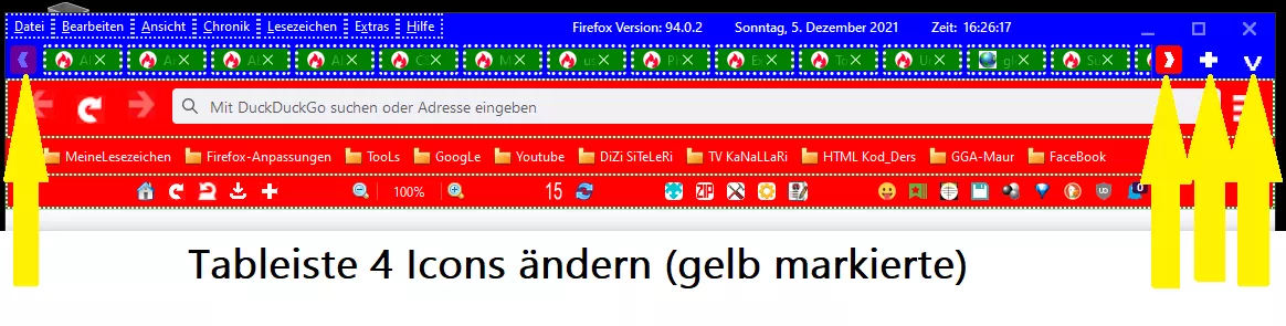

    Hallo allen..

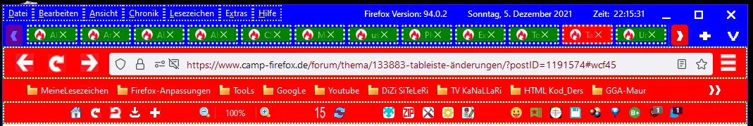

    Nun möchte ich meine TabLeiste.css anpassen..
    Beim verkleinern des FF-Fenster habe ich bemerkt, dass es noch andere Icons gibt zum ändern.
    Siehe Bild:
    Hab selbst schon einiges versucht, aber nicht geschaft.

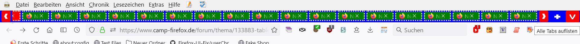

    Die mit gelbem Pfeil markierten 4 Icons sind das Problem.
    Die ersten 2 Pfeile nach Links und Rechts möchte ich dass sobald sie aktiv werden, die arrow-left.png und arrow-right.png nehmen mit dem Hintergrundfarb rot und es soll so gross sein wie im 2.ten Icon also das Rechte sein. Der Hover von den Beiden sollte auch rot sein.
    Der 3.te Icon (Neuer Tab) ist in der Grösse soweit gut, nur beim Hover möchte ich dass es auch so gross ist wie bei den Pfeilen und Hover-Farbe rot.
    Der 4.te Icon (alle Tabs anzeigen) sollte etwas nach Oben rutschen und Hover auch gleichgross wie die Anderen und rot.
    Ich hoffe habe alles aufgelistet, so dass ihr es verstehen könnt. Falls nicht bitte ich schon jetzt um Entschuldigung.
    Besten Dank. :)

    Achja.. ich denke, dass die 2 Pfeile (nach Links und Rechts) in die userChromeShadow.css gehören.
    Ist es so?

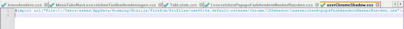

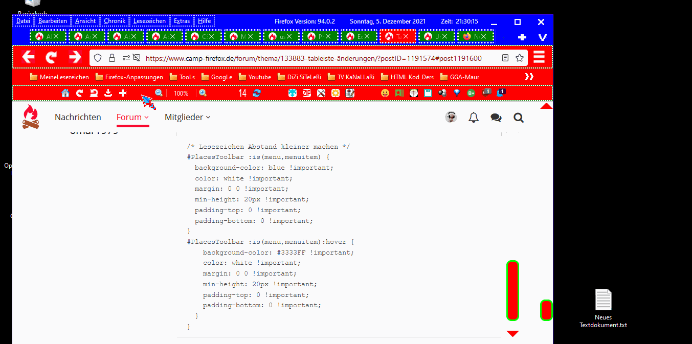

  • 2002Andreas irgendwie funkt es bei mir nicht.
    Inhalt von meiner userChromeShadow.css:
    Inhalt von meiner LesezeichenPopupsFarbAendernNaeherRuecken.css:

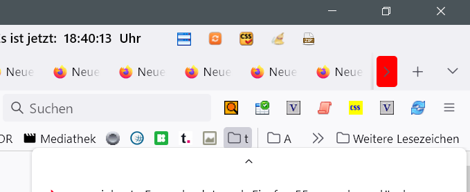

    Und so sieht das Ergebnis aus:
    Der Pfeil nach Links und der nach Rechts funkt nicht. :(
    Was mach ich falsch? :(

  • Auf jeden Fall mal diesen Eintrag in der userShadow.css entfernen:
    @-moz-document url-prefix(chrome://browser/content/browser.xhtml) {
    und am Ende vom Code auch die 2te }

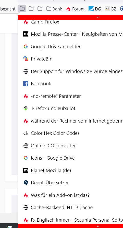

    Und so wirkt das nur bei den Scrollbutton in den Bookmarkmenüs der Lesezeichen-Symbolleiste? Wie Du unten siehst, muss ich die Frage leider direkt mit nein beantworten.
    Den ↓ CSS-Code verwende ich derzeit und ist ja grundsätzlich passend zu Deinem Schnipsel und das wirkt bei mir sowohl in der Tabbar, also auch in den Menüs in der Lesezeichen-Symbolleiste.

    So sieht das hier aus:
    wenn ich diesen Code in die userChromeShadow.css eingebe:
    ::part(scrollbutton-down) {
        background-color: red !important;
    Keine Wirkung bei den anderen Pfeilen.
