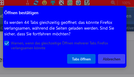

  • ich habe gerade mal einen Lesezeichen-Ordner mit 67 Lesezeichen geöffnet und es dauerte zwar eine Weile bis alle Tabs geladen wurden, aber bei keinem einzigen Lesezeichen gab es die Fehlermeldung bezüglich Fehler-Zeitüberschreitung. :/

  • ca. 3 min gebraucht.. und 2 mit Fehler: Netzwerk-Zeitüberschreitung
