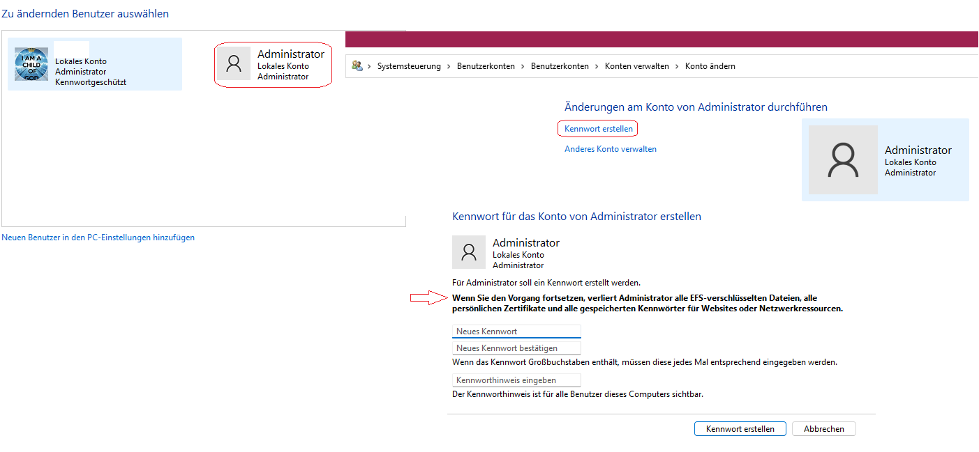

  • Dann nicht, nichts eingeben bei der Abfrage. Aber mit diesem Konto kannst du diesem Konto selbst ein Passwort geben - nicht vergessen - das Passwort!
  • ...ich habe gesehen, dass ich bei diesem 'versteckten' Administrator-Konto, welches mir nun angezeigt wird unter Benutzerkonten -> anderes Konto verwalten bei diesem ein Kennwort erstellen könnte:
    Den Satz:
    (:!:) "Wenn Sie den Vorgang forstsetzen, verliert Administrator alle EFS-verschlüsselten Dateien, alle persönlichen Zertifikate und alle gespeicherte Kennwörter für Wesites oder Netzwerkressourcen."
    verstehe ich insoweit nicht, was das in der Konsequenz heisst.
    Soll ich nun ein Pass- resp. Kennwort setzten?
    ... werde mich später wieder melden...
    Ich habe nun den 'versteckten' Administrator über: C:\windows\system32> net user administrator /active: no abgemeldet...
    und in den Benutzerkonten -> anderes Konto verwalten erscheint er nicht mehr....
  • "Wenn Sie den Vorgang forstsetzen, verliert Administrator alle EFS-verschlüsselten Dateien, alle persönlichen Zertifikate und alle gespeicherte Kennwörter für Wesites oder Netzwerkressourcen."

    nichts. Oder hast Du unter dem eingebauten Administrator EFS-verschlüsselte Dateien? Ich glaube kaum.

    Nach dem Link zu EFS, den Du angegeben hast 'schlingo', kann ich sagen, dass ich keine solchen verschlüsselten Dateien habe...Im Screenshot in Thread#27
    stand eben, dass alle EFS-verschlüsselten Dateien, alle persönlichen Zertifikate und alle gespeicherte Kennwörter für Wesites oder Netzwerkressourcen verloren gehen würden, so man ein Pass- resp. Kennwort setze ...und ich eben nicht wusste, was ich da genau verlieren würde...
    Nachdem ich gesehen habe, dass ich nun nachträglich doch noch ein Kennwort für das 'versteckte' Administrator-Konto setzen und dass ich keine EFS-verschlüsselte Dateien habe, welche mir dadurch verloren gehen könnten...
    • ist jetzt meine Frage nochmal (sicherheitshalber): Kann ich ein Kennwort setzten für dieses 'versteckte' Administrator-Konto wie im Screenshot in Thread#27 gezeigt ist?

    So kann ich Euch sagen, dass ich
    • cmd in die Suchleiste eingegeben habe -> als Administrator ausführen geklickt
    • dann bei C:\windows\system32> net user administrator /active:yes eingegeben habe
    • Danach unter Benutzerkonten -> anderes Konto für das ('versteckte') Administrator-Konto ein Kennwort erstellt
    • Anschliessend habe ich meinen PC neu gestartet und
    • mich dann mit dem 'neuen' Adminstrator-Konto und dem Kennwort angemeldet (Text erschien: 'Vorgang läuft...Dies kann einige Minuten dauern. (Schalten Sie den PC nicht aus.))

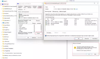

    • Dann habe ich meine WD-Festplatte mit rechts angeklickt ->Eigenschaften ->Sicherheit -> Erweitert
      und bei 'Alle Berechtigungseinträge für untergeordnete Objekte durch vererbbare Berechtigungseinträge von diesem Objekt ersetzten' im Kästchen ein Haken gesetzt
    Folgender Text erscheint:
    "Die explizit erteilten Berechtigungen in allen untergeordneten Objekten werden durch vererbbare Berechtigungen von 'WD (D:) (D:)' ersetzt.
    Möchten Sie den Vorgang fortsetzten?"
    * Soll ich da auf 'Ja' klicken?
  • Hatte ich dir oben schon so oder ähnlich geschrieben. Es bleibt dir keine Wahl!
    Aber du hast nicht aufgepasst, bei dem, was du tust und was man dir gezeigt hat. Da fehlt was und es ist was zu viel.
    Also nix mit "Ja" und noch mal genau nachlesen!

  • Vergleiche einfach das Bild von mir, Sonntag 20.41, mit deinem, da stimmt nur die Hälfte und genau das ist auch das Problem. Mit linux bekommst du wohl deine Daten wieder, löst aber nicht die Ursache und wird dich bis Sankt Nimmerlein verfolgen.
  • Hallo zusammen... :)
    Danke für Eure Nachrichten...

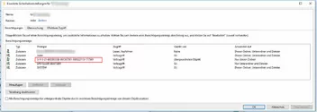

    Ich habe den Screenshot im Thread#18 (v. 'DeJaVu') mit meinem, den ich im Thread #34 geposted habe, verglichen...
    Im Reiter 'Erweiterte Sicherheitseinstellungen für 'WD (D:) (D:)' steht (bei mir):
    • beim 'Besitzer': ca. eine '38-stellige Zahlenfolge, die mit S-1-5-21 (...)' beginnt anstatt 'Adminsitratoren'
    • in meinem Screenshot sind drei Reiter 'Berechtigungen', 'Überwachung' und 'Effektiver Zugriff' und im anderen Screenshot sind vier Reiter 'Berechtigungen', 'Freigabe', 'Überwachung' und 'Effektiver Zugriff'
    ; dass ist das, was mir aufgefallen ist...
