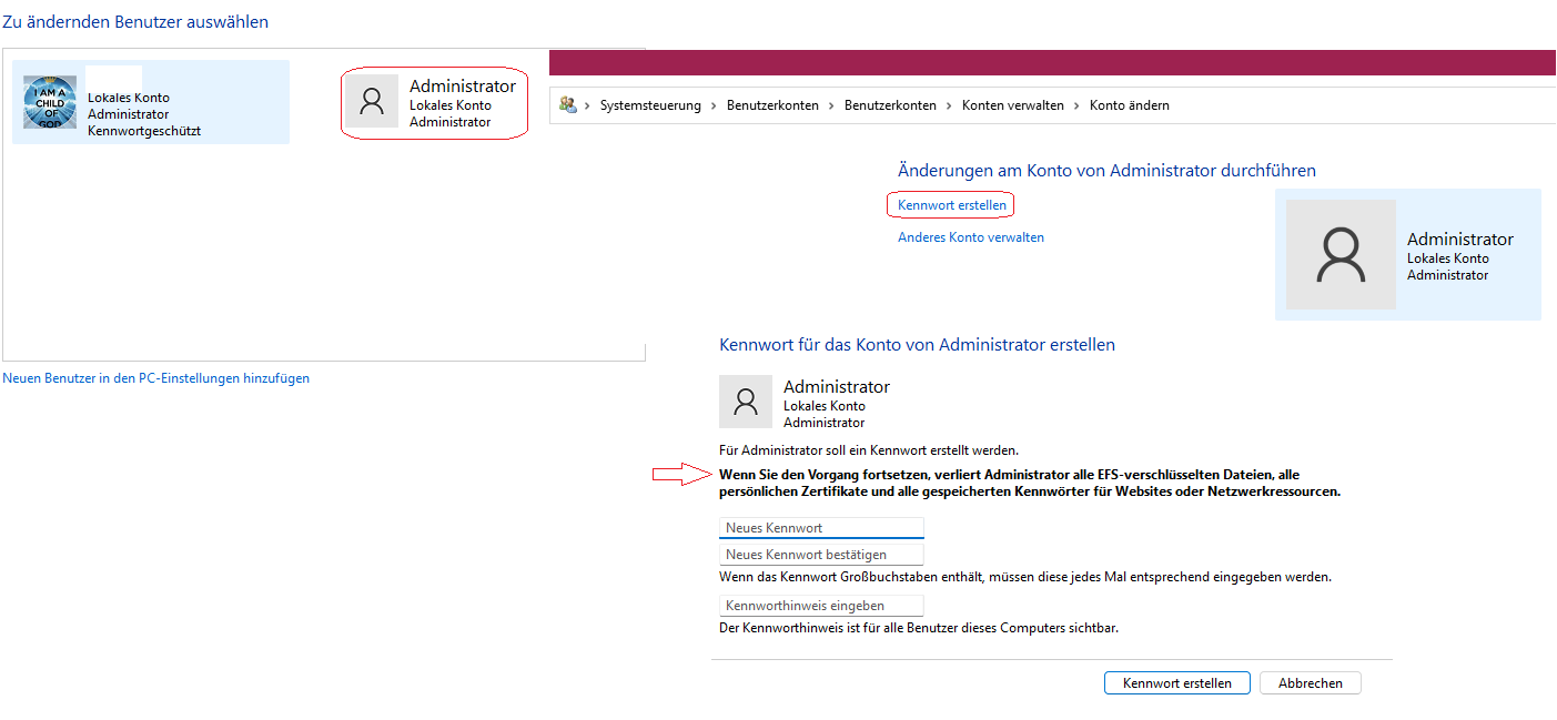

    Den Satz:
    (:!:) "Wenn Sie den Vorgang forstsetzen, verliert Administrator alle EFS-verschlüsselten Dateien, alle persönlichen Zertifikate und alle gespeicherte Kennwörter für Wesites oder Netzwerkressourcen."
    verstehe ich insoweit nicht, was das in der Konsequenz heisst.
    Soll ich nun ein Pass- resp. Kennwort setzten?

  • "Wenn Sie den Vorgang forstsetzen, verliert Administrator alle EFS-verschlüsselten Dateien, alle persönlichen Zertifikate und alle gespeicherte Kennwörter für Wesites oder Netzwerkressourcen."
    Hallo :)
    nichts. Oder hast Du unter dem eingebauten Administrator EFS-verschlüsselte Dateien? Ich glaube kaum.

    So kann ich Euch sagen, dass ich
    • cmd in die Suchleiste eingegeben habe -> als Administrator ausführen geklickt
    • dann bei C:\windows\system32> net user administrator /active:yes eingegeben habe
    • Danach unter Benutzerkonten -> anderes Konto für das ('versteckte') Administrator-Konto ein Kennwort erstellt
    • Anschliessend habe ich meinen PC neu gestartet und
    • mich dann mit dem 'neuen' Adminstrator-Konto und dem Kennwort angemeldet (Text erschien: 'Vorgang läuft...Dies kann einige Minuten dauern. (Schalten Sie den PC nicht aus.))

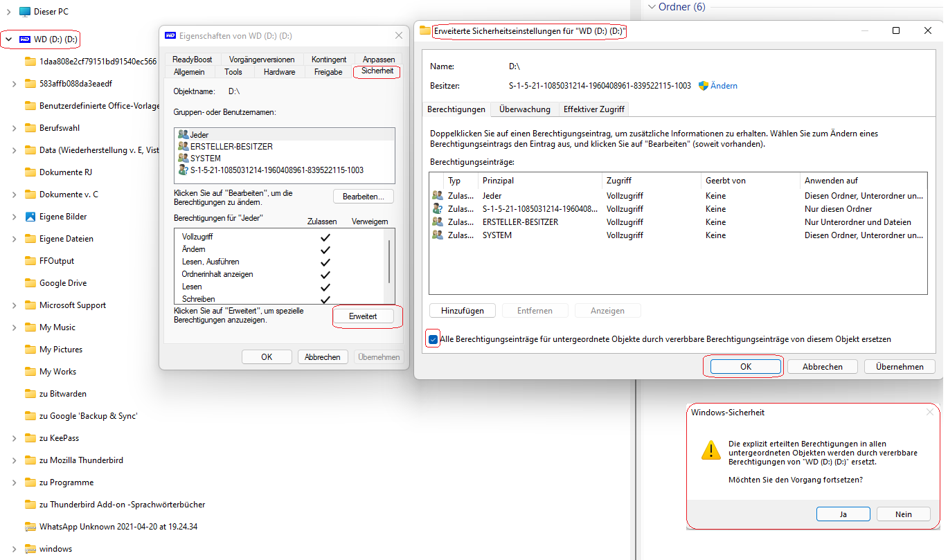

    • Dann habe ich meine WD-Festplatte mit rechts angeklickt ->Eigenschaften ->Sicherheit -> Erweitert
      und bei 'Alle Berechtigungseinträge für untergeordnete Objekte durch vererbbare Berechtigungseinträge von diesem Objekt ersetzten' im Kästchen ein Haken gesetzt
    Folgender Text erscheint:
    "Die explizit erteilten Berechtigungen in allen untergeordneten Objekten werden durch vererbbare Berechtigungen von 'WD (D:) (D:)' ersetzt.
    Möchten Sie den Vorgang fortsetzten?"
    * Soll ich da auf 'Ja' klicken?
  • Hatte ich dir oben schon so oder ähnlich geschrieben. Es bleibt dir keine Wahl!
    Aber du hast nicht aufgepasst, bei dem, was du tust und was man dir gezeigt hat. Da fehlt was und es ist was zu viel.
    Also nix mit "Ja" und noch mal genau nachlesen!

  • Hallo zusammen... :)
    Danke für Eure Nachrichten...
    Ich habe den Screenshot im Thread#18 (v. 'DeJaVu') mit meinem, den ich im Thread #34 geposted habe, verglichen...
    Im Reiter 'Erweiterte Sicherheitseinstellungen für 'WD (D:) (D:)' steht (bei mir):
    • beim 'Besitzer': ca. eine '38-stellige Zahlenfolge, die mit S-1-5-21 (...)' beginnt anstatt 'Adminsitratoren'
    • in meinem Screenshot sind drei Reiter 'Berechtigungen', 'Überwachung' und 'Effektiver Zugriff' und im anderen Screenshot sind vier Reiter 'Berechtigungen', 'Freigabe', 'Überwachung' und 'Effektiver Zugriff'
    ; dass ist das, was mir aufgefallen ist...
