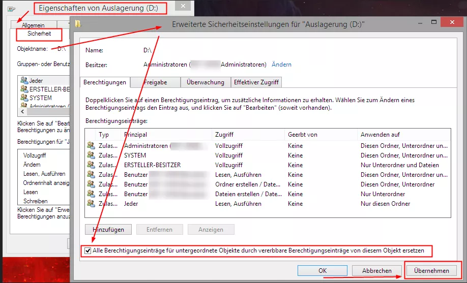

    (...) Und dass es der Besitzer auch noch ist statt Administratoren, die ohnehin in der Liste fehlen, muss man die erst hinzufügen, um jene dann als Besitzer einzutragen. (...)
    ... wie das Hinzufügen von den Administratoren geht, um jene dann als Besitzer einzutragen, weiss ich dann auch nicht, wie das geht... (gleich gesagt...)

    Ausser "Administratoren" (ist eine Gruppe), "Jeder" und "Ersteller/Besitzer" gehört da nichts rein. "Benutzer [...]" ist schon wieder spezifisch, kann, muss aber nicht. Namentlich genannte Nutzer gehören da auch nicht rein, ausser man will mehr Rechte als "Jeder" verteilen". Und da die S-1-... schon Besitzer ist, ist da im Vorfeld einiges schief gelaufen (siehe oben).

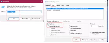

    Hast du es mal mit einem "Abgesicherten Start" versucht? Eigentlich solltest du dann (temporär) Zugriff auf das Verzeichnis haben und die Daten wenigstens an einen anderen Ort kopieren können. Wie gesagt: Ich habe es nicht getestet, aber einen Versuch wäre es wert...
    Dafür müsstest du 'msconfig.exe' (über Ausführen oder Suche) starten und dort 'Abgesicherter Start' anklicken und dann den Rechner neu starten.
    Vor einem weiteren Neustart, dann natürlich das Häkchen bei 'Abgesicherter Start' wieder entfernen!

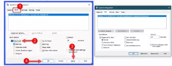

    Screenshot(Win11/Englisch) + Win10:
    Was soll das helfen, wenn der Besitzer des Ordners eine SID ist, die auf dem System nicht existiert? Im abgesicherten Modus wird doch die Benutzerverwaltung nicht außer Kraft gesetzt.

    Danke für Deinen Hinweis mit dem 'abgesicherten Start'; ich werde mir dies in aller Ruhe anschauen (und mir Notizen machen)...
    Zitat von BrokenHeart
    (...) Hast Du es mal mit einem "Abgesicherten Start" versucht? Eigentlich solltest Du dann (temporär) Zugriff auf das Verzeichnis haben und die Daten wenigstens an einen anderen Ort kopieren können. (...)
    Das wäre dann hier, oder? :

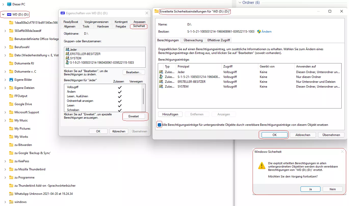

    In Thread #40 hast du geschrieben:
    Zitat von "WiSo
    Ganz oben in dem Screenshot kannst Du den Besitz übernehmen. Trag dort den Besitzer ein, den du eintragen möchtest.
    Um den Besitzer einzutragen, den ich möchte, wähle ich dann:
    • Mit rechts das Laufwerk WD-Festplatte (D:) anklicken
    • wähle ich dann im Reiter 'Sicherheit' den Prinzipal: =>
    • 'System' aus, der dann Vollzugriff auf diesen Ordner, Unterordner und Dateien hätte oder
    • 'Ersteller-Besitzer' der Vollzugriff auf Nur Unterordner und Dateien hätte
    • und dann auf 'OK' klicken
    • und im Fenster 'Erweiterte Sicherheitseinstellungen für WD (D:) (D:)' setze ich unten links den Haken in das Kästchen ?
    Müsste ich zuerst vorgängig diese 38-stellige Zahlenabfolge -im Reiter Sicherheit- löschen oder kann ich das auch nachher machen?

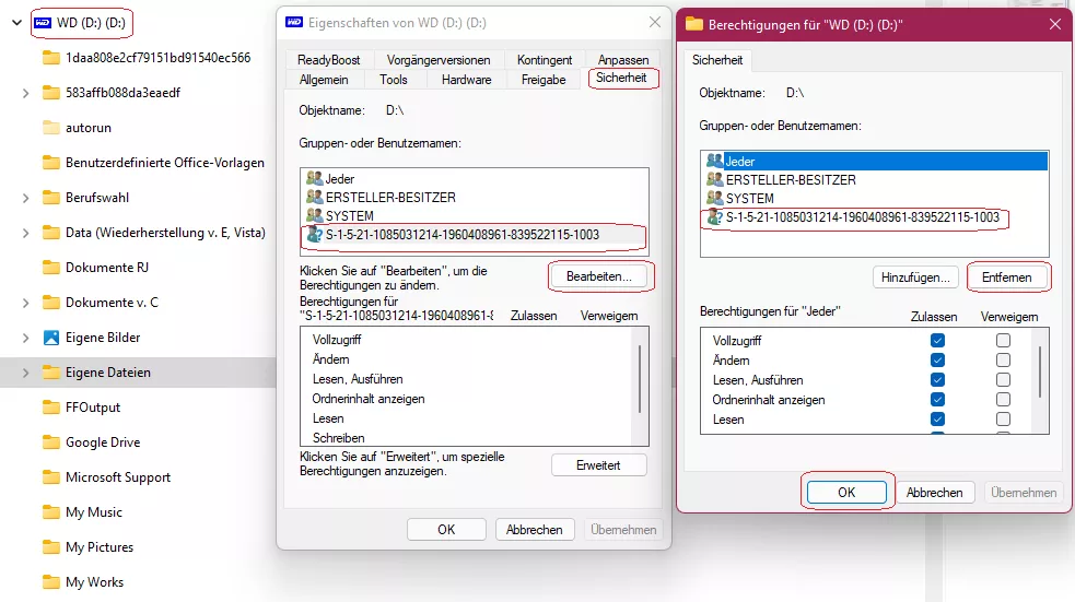

  • ...ich werde jetzt diese 38-stellige Zahlenabfolge entfernen indem ich:
    • WD (D:) (D:) rechst anklicken
    • unter Eigenschaften bei Reiter 'Sicherheit'
    • die 38-stellige Zahlenfolge anklicken und
    • auf 'Bearbeiten' klicken
    • im Fenster 'Berechtigungen für 'WD (D:) (D:)' die Zahlenfolge auswählen und
    • auf 'Entfernen' klicken und anschliessend auf 'OK':

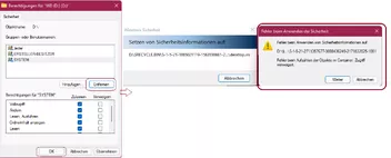

    ...und diese Meldung erscheint:
  • Mach mal. Aber das "Jeder" bei dir Vollzugriff hat, ist auch nicht optimal, da muss dann jemand dran gedreht haben. Ach ja, und nicht vergessen, "Administratoren" (nicht "Administrator") hinzufügen und auch vererben lassen!
