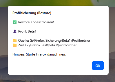

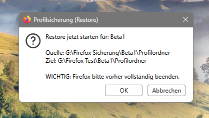

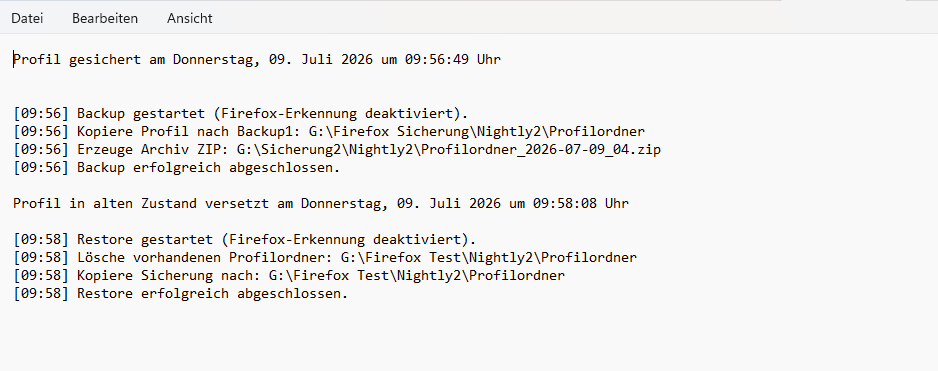

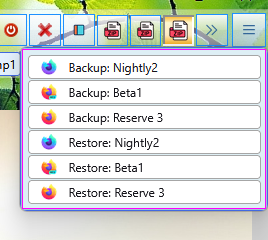

    Das Skript wird über den Button in der Navbar gestartet, es öffnet sich ein Menü (Grafik 1) über das eine Auswahl für Backup oder Restore getroffen werden kann, bei Klick darauf erscheint ein Bestätigungs-Dialog (Grafik 2), der bedient werden muss. Bei OK startet das Backup oder der Restore-Vorgang, bei Erfolg wird dann über Windows eine Benachrichtigung ausgegeben (Grafik 3). Außerdem wird eine Log-Datei im Sicherungsordner 1 angelegt, die bei jeder Aktion fortgeschrieben wird (Grafik 4).
    ...das Menü: Grafik 2:
    Grafik 3: Grafik 4:
