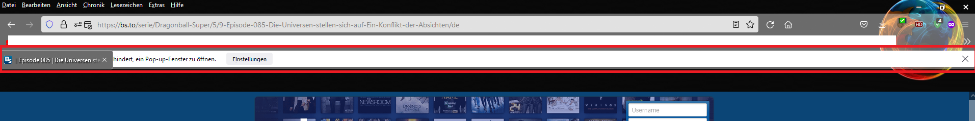

    Dann bleibt aber das Problem mit dem Popup Fenster, das ich das nicht schließen kann, wenn ich auf das X klicke, das wurde ja leider bisher komplett ignoriert. Das liegt aber zu 100% an den Code! Da es genau in der Tableiste aufploppt wie man auch im ersten Beitrag auf den Screen sehen kann. Ich weiß das ich auf Einstellungen klicken kann & Diese Nachricht nicht mehr einblenden machen kann, aber ich möchte schon gerne die meldung beibehalten wenn ein popup geblockt wird. zwecks kontrolle.

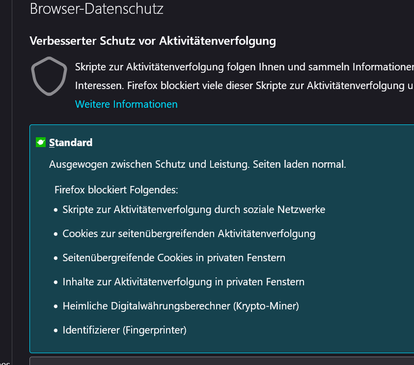

    Wie sind bei euch die einstellungen beim ''Verbesserter Schutz vor Aktivitätenverfolgung'' eingestellt? Auf Standard oder Streng?
    Denn als ich vorhin die Einstellung auf Standard gestellt habe, ging alles ohne Probleme, kaum hab ich es auf Streng gestellt ging wieder mal nichts. :D (Malgucken wann es mit den einstellungen Streng wieder geht. Muss es dann wohl für BnS deaktivieren oder halt den schutz allgemein nur auf standard stellen)
    Hier auch extra nochmal der Screen:
  • Denn als ich vorhin die Einstellung auf Standard gestellt habe, ging alles ohne Probleme
    Du hast doch ein neues Profil getestet und da ist es auf Standard und du sagtest, dass trotz neuem Profil weiterhin das Problem bestünde. :/
    Frag mich nicht wieso, aber bei mir war Streng auf Standard gestellt, was ich selber nicht verstanden hab. ?(

  • Frag mich nicht wieso, aber bei mir war Streng auf Standard gestellt, was ich selber nicht verstanden hab
    Das ist eigentlich meines Wissens gar nicht möglich. Einfach noch einmal neues Profil anlegen (du kannst die Profile ja hinterher wieder über about:profiles löschen) und erneut nach sehen.

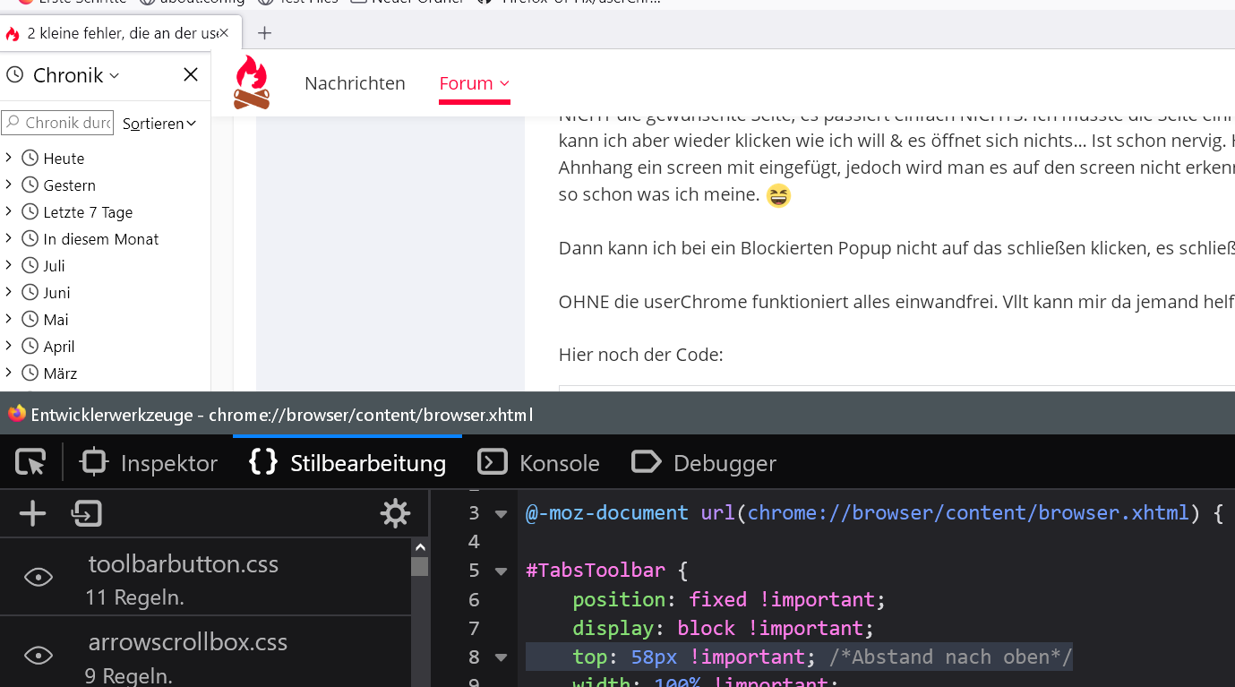

    Mir ist beim Code aus #1auch aufgefallen: Wenn man KEINE Menüleiste einblendet und Strg+H drückt (um die Chronik-Sidebar einzublenden) dann kann man das Schließen-Kreuz in der Chronik Sidebar nicht betätigen, da es von anderen Icons überlagert wird.
    Sieht dann so aus
    Zum Popup: Da gibt es diese Seite zb. https://moodle.ib-hochschule-online.de/ibfiles/technik/popup.html (damit hier keine unseriösen Seiten benutzt werden müssen) und ich kann bestätigen, daß man dort auch nicht das Schließen Kreuz betätigen kann. Dürfte mit obigen Problem mit der Sidebar zusammenhängen und liegt mit Sicherheit an der userChrome.css
    Was genau dafür verantwortlich ist, das kann ich nicht sagen, da ich mich mit CSS nicht so gut aus kenne.
    PS: sehe gerade, 2002Andreas macht schon Vorschläge
