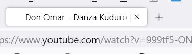

    ich hab ein Problem mit der ach so tollen Funktion "tab stummschalten" auf jedem Tab mit Video.
    Mir passietrt es ständig, wenn ich den Tab anklicken will, dass ich auf stummschalten komme.
    Dann wundere ich mich, wieso das Video keinen Ton hat. Nach einigen Minuten stelle ich fest, verdammt, ich habe den Tab schon wieder stummgeschalten.
    Gibt es eine Möglichkeit diese Funktion zu entfernen oder mit einer Erweiterug, Tabs installieren ohne Stummschaltung?

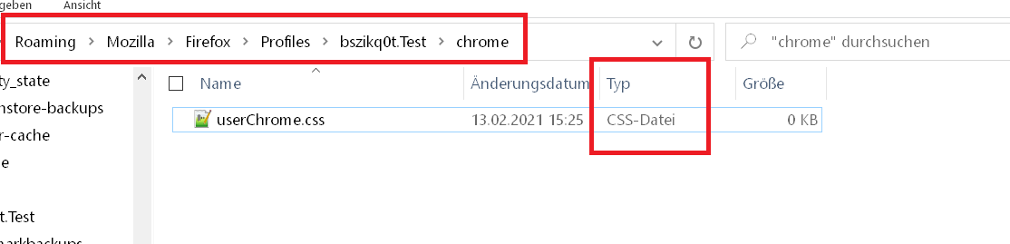

    So sollte das aussehen:
    Wobei die Bezeichnung für dein Profil natürlich eine andere Bezeichnung hat.

  • \storage\permanent\chrome",
    Das ist nicht der Profilordner wo du die Datei erstellen solltest ;)

  • Wenn ich im Browser about:profiles eingebe, komme ich auch zu
    C:\Users\JuanN\AppData\Roaming\Mozilla\Firefox\Profiles\928nygf4.default-release\storage\permanent
    Du hast doch sogar einen Screenshot angehängt, der ganz klar zeigt, dass diese Pfadangabe überhaupt nicht stimmt. Da steht nichts von storage\permanent. :/ Direkt im Profilverzeichnis ist ein Verzeichnis mit dem Namen chrome zu erstellen und darin die Datei userChrome.css.
