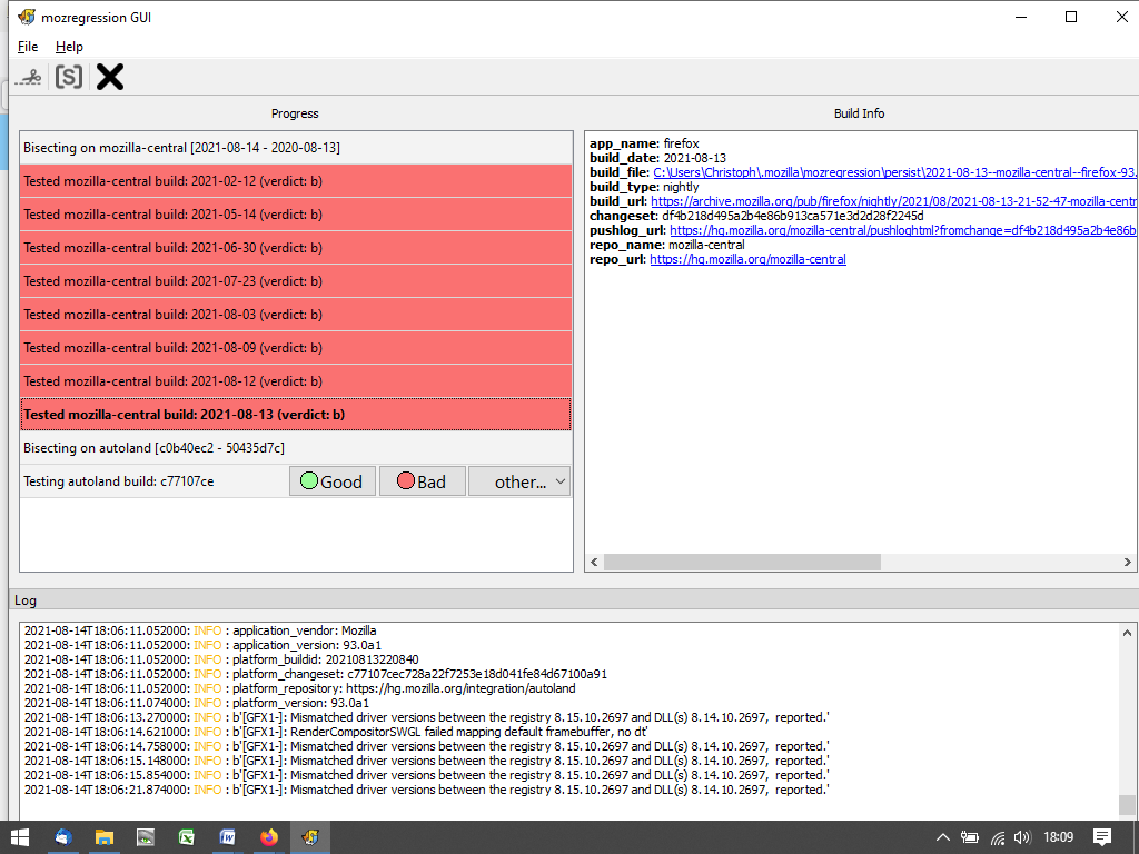

  • Was vom mozregression benötigt Ihr?
    Vielleicht das?
    Bug 1723077 - Don't release WebGPU shmem if the channel is closed r=jgilbert
