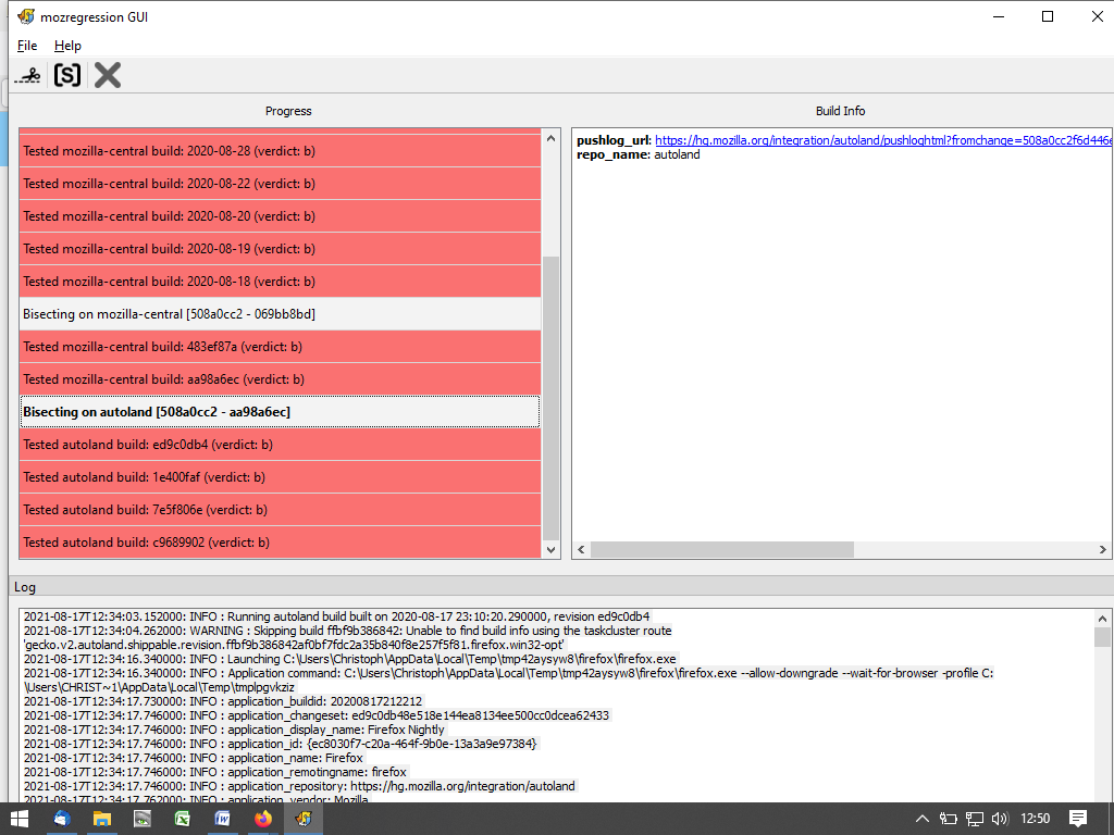

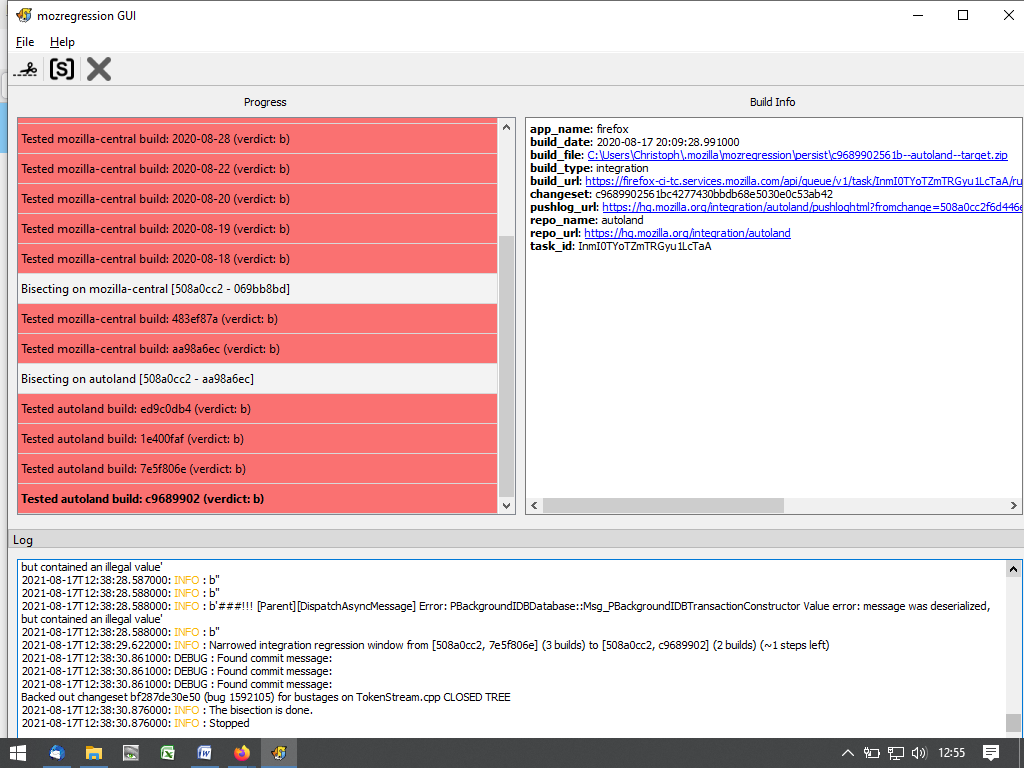

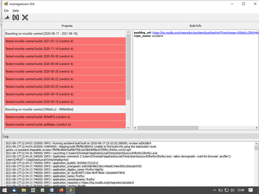

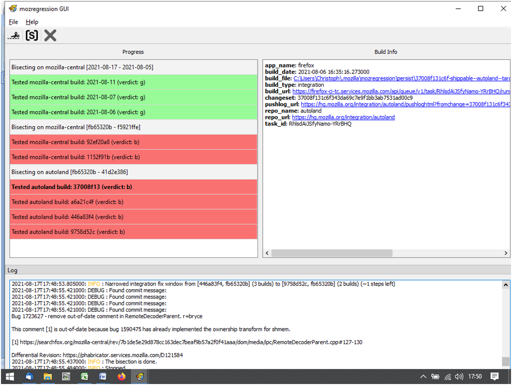

    Da ich das Teil nicht so recht verstehe, habe ich es nun nochmals wie im Erklärvideo gemacht. Basic configuration 1. Seite Skip, 2. Seite Skip, 3. Seite Häkchen bei Search for a bug fix. Date = letztes bekanntes Datum, als es noch funktionierte – hier verschiedene Startdatums. Dann habe ich bei einem Datum, welche noch ok war, auf good und bei Zeiten, wo FF nicht mehr funktionierte auf Bad geklickt:
    Und hier noch ohne dem Häkchen bei Search for fixed bugs.
    Hoffe das hilft....

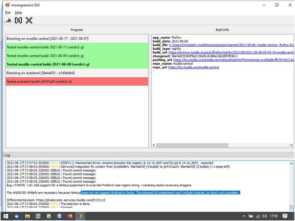

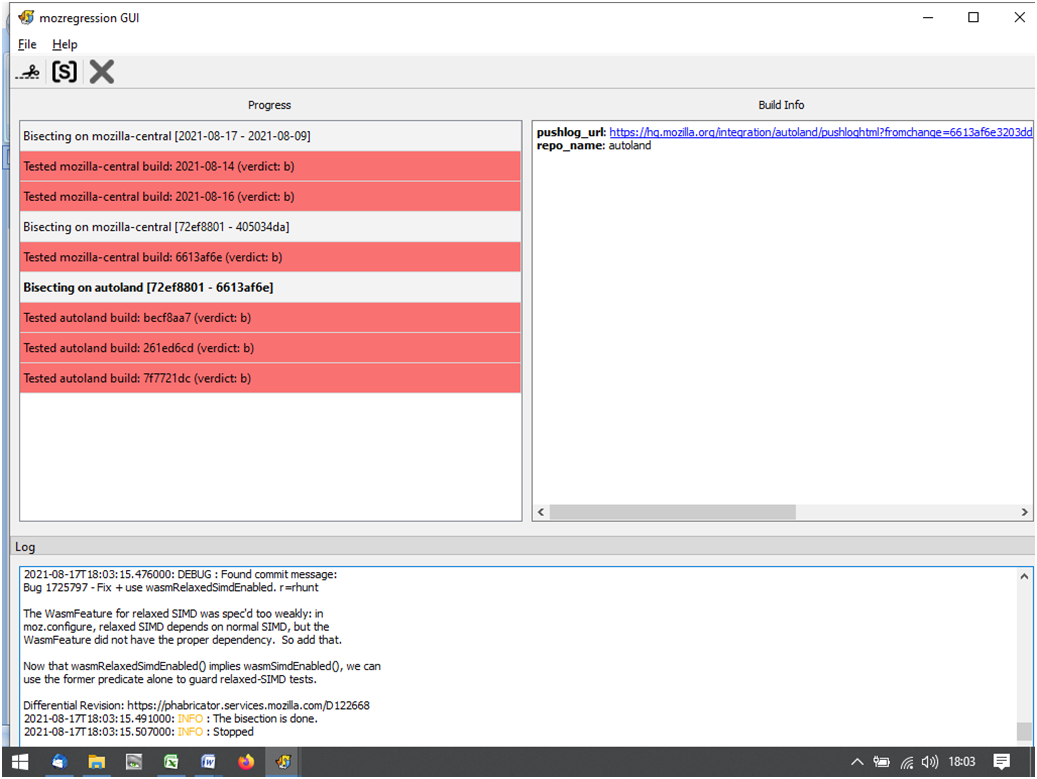

    Keine Ahnung was mozregression macht. Habe es nun nochmals laufen lassen:
    Was braucht Ihr davon? Diese Missmatched Geschichte kommt da immer wieder.

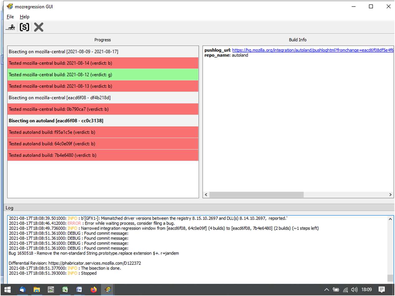

    Was vom mozregression benötigt Ihr?
    Vielleicht das?
    Bug 1723077 - Don't release WebGPU shmem if the channel is closed r=jgilbert
