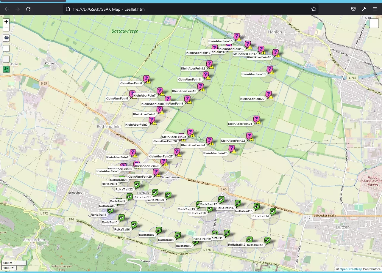

    heute hat sich Firefox auf meinem Notebook upgedated. Heute Nachmittag wollte ich, wie immer, eine mit Map Leaflet erzeugte Karte, die ich im Firefox Browser einwandfrei angezeigt bekomme, ausdrucken. Das hat bis dato immer einwandfrei funktioniert, eagl auf welchem drucker. Heute jedoch, erhalte ich nur eine weisse Seite. Wenn ich die Seite: file:///C:/Users/peter/DOCUME~1/gsak/html/Test_2.html in einem anderen Browser, z. B. EDGE ausgebe, kann ich die Seite/Karte auch ausdrucken. Scheint also am Feuerfuchs zu liegen?
    Hat jemand eine Idee, wo ich was kontrollieren kann? Welche weiteren Infos benötigt Ihr, um eventuell eine Lösung zu finden?

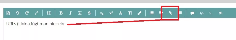

  • URLs (Links) fügt man hier ein:
    Gruß Micha

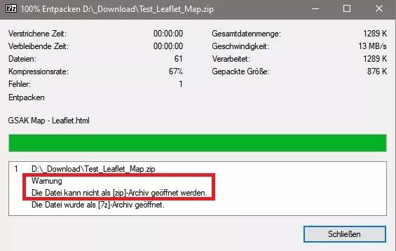

  • Deine Zip-Datei ist leider fehlerhaft
    Gruß Micha
  • Die URL wird in allen Browsern so wiedergegeben
    Und wird so ausgedruckt
    Und da der TE eine Webseite für sich lokal abgespeichert hat, gibt es auch den Originallink dazu, und den benötigen wir.
    es ist auch ne 7z Datei (schrieb er ja oben), aber sie wurde doch entpackt lt. deinem Screenshot.
    Siehe Fehlermeldung ;)
    Gruß Micha
    2 Mal editiert, zuletzt von Msfreak (14. Juli 2021 um 19:19) aus folgendem Grund: Ein Beitrag von Msfreak mit diesem Beitrag zusammengefügt.
  • Siehe Fehlermeldung ;)
    Es ist eine Warnung, keine Fehlermeldung (steht ja auch da). Und lies auch mal die Zeile direkt unter der von dir markierten Zeile. Da steht ganz klar, dass die Datei nicht als *.zip geöffnet und stattdessen als *.7z geöffnet worden ist. Und dass es in Wahrheit eine 7z-Datei ist, schrieb der Themenersteller selbst. ;)
  • Und diese Warnung erscheint i.d.R. nicht.
    Und das Ergebnis der entpackten Zip-Datei spricht Bände.
    Gruß Micha
  • Ich bin jetzt hier raus aus dem Thema :thumbdown:
    Gruß Micha
  • Ein Upload von *.7z-Dateien ist hier im Forum nicht möglich
    Da bin ich aber auch auf dem Standpunkt von Msfreak, dann wäre neu Packen als ZIP einfach cleverer als ein 7z umschnipsen und Fehler zu provozieren. 7z ist gottlob so schlau, wie man erkennen kann. Es gibt aber auch Packer, die haben mit sowas Probleme.

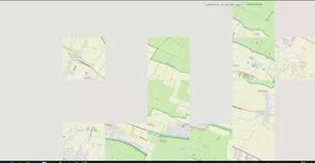

    So wie angehängt ganz sicher nicht, da ändert sich alles, vor allem die Bildzusammenstellung mit jeder Höhen-&Breitenänderung und das setzt sich im Druck fort. Und ich muss die Ansicht auf 30% reduzieren um überhaupt eine Gesamtüberblick zu bekommen, es gibt nicht mal Scrollbalken. Was für eine murksige Software erstellt denn so einen Quatsch?

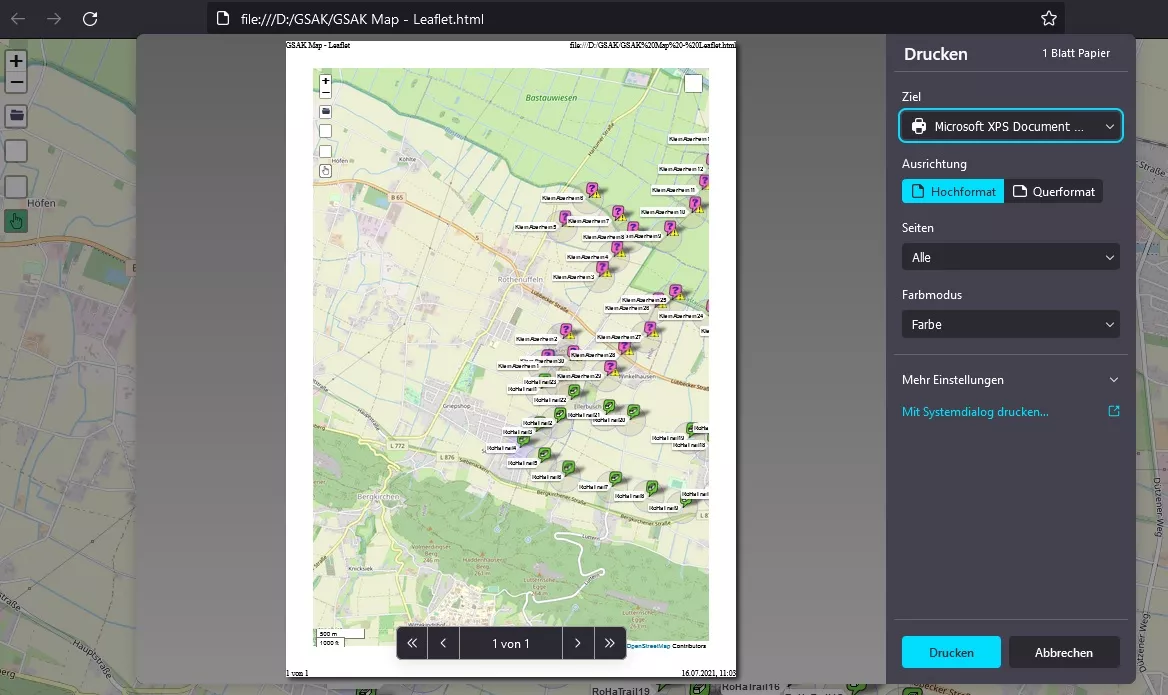

    Nachtrag:
    Der Ausdruck von der html Seite bleibt weiterhin weiss.

  • 7z ist gottlob so schlau, wie man erkennen kann. Es gibt aber auch Packer, die haben mit sowas Probleme.
    Das ist irrelevant, da vom Themenersteller explizit darauf hingewiesen worden ist, dass die Dateiendung vor dem Upload geändert worden ist. Ein smartes Verhalten des genutzten Entpack-Programms ist also nur dann von Bedeutung, wenn man den Beitrag mit dem Anhang nicht richtig gelesen hat.

  • da vom Themenersteller explizit darauf hingewiesen worden ist, dass die Dateiendung vor dem Upload geändert worden ist.
    Und was hat ihn dann davon abgehalten, das Archive neu als ZIP zu erstellen? Sorry, aber dazu fehlt mir einfach das Verständnis. Weiter zum Problem.
