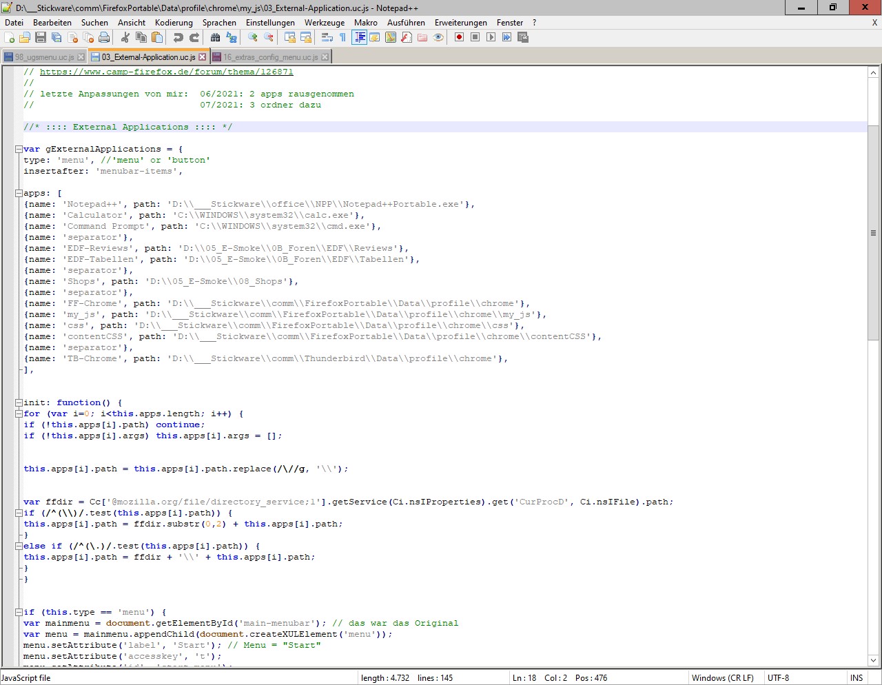

    Ich quäle mich grade durch 2 größere Scripte und muß feststellen, daß mein NotePad++ nicht grade hilfreich ist, entsprechend der Klammern einzurücken.

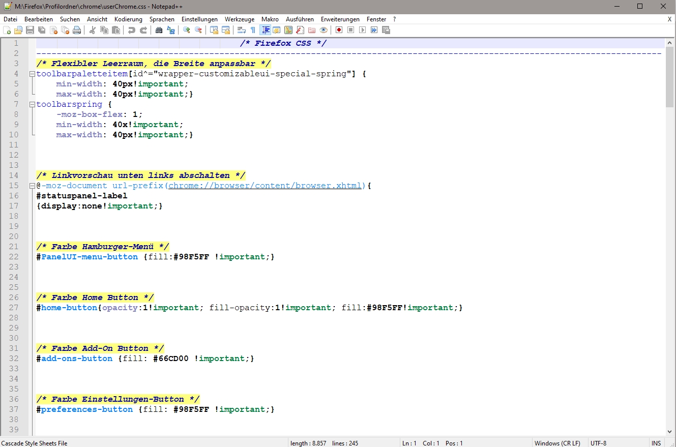

    ... ich habe mit Notepad++ keinerlei Probleme mit CSS-Codes. Natürlich musst du dich diesbezüglich ein bisschen mit dem Programm befassen und es auf deine Bedürfnisse einrichten.
    Hier dein Beispiel von mir
    Gruß Micha
  • Hier dein Beispiel von mir
    Deine Einrückung ist ja auch Kraut und Rüben… :D

  • Deine Einrückung ist ja auch Kraut und Rüben…
    ... das mag aus deiner Sicht vielleicht möglich sein, aber für mich übersichtlich und wichtig ist, diese Codes funktionieren.
    Gruß Micha
  • Msfreak:
    Mit CSS wie in deinem Beispiel hab ich keine/weniger Probleme.
    Versuch aber bitte mal External-Application.uc.js und extras_config_menu.uc.js so darzustellen, daß das Klammer-Kuddelmuddel aufgelöst wird :huh: 8|
    Beispiel:
    Die beiden stell ich notfalls morgen hier rein, wenn Du sie nicht hast ;)

    Mein Problem ist, daß ich bei NP+ keine Möglichkeit finde, von einer offenen zur schließenden Klammer zu springen.
    Wenn dem so wäre, hätte ich weniger Probleme einen Code mit mehr als 50 Zeilen so zu strukturieren, daß ich sehn kann, was wie zusammen und wo reingehört.

  • ... das mag aus deiner Sicht vielleicht möglich sein, aber für mich übersichtlich und wichtig ist, diese Codes funktionieren.
    Naja, du lässt die Einrückung teilweise einfach ganz weg und bist selbst innerhalb dieser paar Zeilen nicht konsistent und hast überhaupt kein System beim Einrücken von Code. Das sind nur auf den paar Zeilen schon drei (!) ganz verschiedene Arten der Code-Einrückung und da ist die uneinheitliche Verwendung von Leerzeichen noch gar nicht mit einberechnet. Dich mag das nicht stören, aber objektiv betrachtet ist es kaum möglich, CSS weniger übersichtlich zu schreiben. ;) Im Übrigen erwähne ich das, weil die Einrückung für den Themenersteller ausdrücklich ein Thema ist!
    Natürlich ist das Wichtigste, dass der Code funktioniert. Es lässt sich aber nicht von der Hand weisen, dass derart chaotisch eingerückter Code das Fehler-Risiko erhöht. Dafür gibt es auch hier im Forum schon ein paar Beispiele, wo ein vernünftig eingerückter Code Irritationen durch Nutzer vermieden hätte. Darum empfehle ich auf jeden Fall, die paar Sekunden beim Schreiben von Code mehr zu investieren, um da ein wenig drauf zu achten. Gute Code-Editoren können die Einrückung übrigens via Knopfdruck korrigieren. :)
  • Mein Problem ist, daß ich bei NP+ keine Möglichkeit finde, von einer offenen zur schließenden Klammer zu springen.
    Aber natürlich geht das, du musst nur die öffnende Klammer auswählen. Notepad++ muss ja wissen, von welcher öffnenden Klammer es die schließende Klammer suchen soll. Wähle also die öffnende Klammer aus und drücke dann entweder Strg+B oder gehe in das Menü Suchen --> Zugehörige Klammer suchen.
  • milupo:
    Der Unterschied zwischen Scripten (.js) und CSS-Code (.css) ist mir wohl bekannt.
    :thumbup: Danke für den Hinweis, wie es geht (Strg+B). Kannte ich bisher nicht :schäm:
