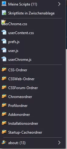

    Ich habe versucht im Script: extra-config-menu in den Zeilen 25 und 26 folgende Ordner einzuhängen:
    CSSWeb-Ordner und
    CSSForum-Ordner
    Irgendwas sagt mir, das dieses so nicht klappen kann.
    Diese sollen unter CSS-Ordner erscheinen. Irgendwas klappt nicht.
    Freundliche Grüße
    Barbara

  • Ich habe das ganze mal neu übernommen und angepasst.
    Mal schauen, ob es passt. Kann nur gerade nicht neu starten, da eine parallele Anwendung läuft. Dauert also noch etwas.
    Freundliche Grüße
    Barbara
    ____________
    Einmal editiert, zuletzt von BarbaraZ- () aus folgendem Grund: Text erweitert und Tippfehler korrigiert.

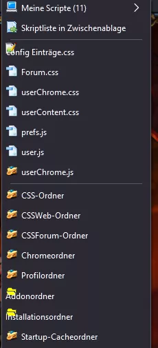

  • Passt soweit. Nun sind aber drei Icons verrutscht mit der Übernahme deines Scripts.
    Einmal Config Einträge, die ich auch nicht aufrufen kann. Hier vermute ich, das dort ein Verweis fehlt. Muss mal schauen, wo die den Aufruf finde. Dann weiter unten Addonordner und Installationsordner.
    Freundliche Grüße
    Barbara
    Da musst du dann deinen CSS Code anpassen bezüglich der Abstände.

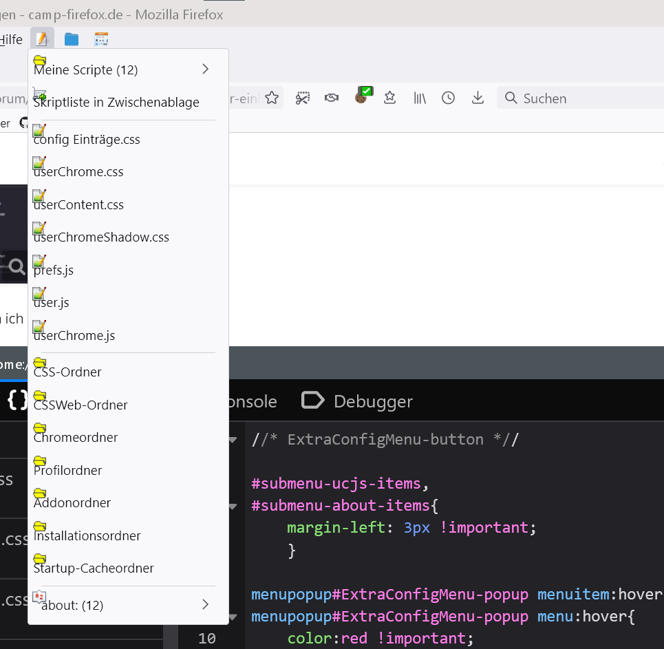

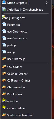

  • So, muss hier leider nochmal nachhaken.
    Wenn ich folgenden Code lade:
    passiert dieses:
    Wenn ich dann diesen Code dazu lade:
    ist der Aufruf für die userChrome.css verschoben.
    Ich hatte extra alle CSS-Codes deaktiviert und Stück für Stück, in diversen Kombinatioen dazugeladen, in der Hoffnung, das evtl. ein anderer Code dazwischen funkt. Leider ist dem nicht so.
    Ist es möglich, hier nochmal zu recherchieren, woran es evtl. liegen kann?
    Schon mal Danke im Voraus.
    Nachtrag: Ohne den erstn Code, werden alle Aufrufe so angezeigt, wie die UserChrome.css. Also Text mitten im Symbol.
    Freundliche Grüße
    Barbara
    ____________

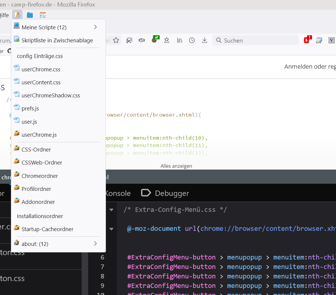

  • Gibt es evtl. eine Querverbindung hierzu:
    Das sich hier vielleicht ein Fehler eingeschlichen hat? Gute habe hier textlich was angepasst, dürfte aber nicht stören.
    Sonst weiß ich nicht weiter.
    Freundliche Grüße
    Barbara
    ____________
  • Das sich hier vielleicht ein Fehler eingeschlichen hat?
    Teste bitte mal:
    Zeile 126 und 140 sind neu.
  • Es war nach Einführung von Proton notwendig, in der extra-config-menü.css den Wert für die padding-left-Einträge zu erhöhen. Ich habe 26 px verwendet.
    Du kannst auch diesen Code bitte mal testen, da werden die Einträge nicht einzeln sondern pauschal angesprochen.
    Vorteil, bei einem weiteren neuen Eintrag fehlt dann kein Icon davor.
