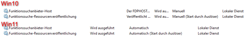

    Wenn, dann ist es ein Problem von dem hier:
    Funktionssuchanbieter-Host
    Funktionssuche-Ressourcenveröffentlichung
    (hier, Win10, beide "manuell", aber aktiv - Win11 beide "automatisch", aktiv)
    Müssen beide laufen, damit der eine findet und der andere bietet. Netzwerk beide auf "Privat" und die Datei&Druckerfreigabe muss aktiv sein. Letzteres via Systemsteuerung > Netzwerk > erweiterte Freigabe...

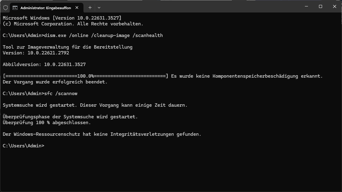

    Hier noch die Ergebnisse von SFC /Scannow und dism.exe /online /cleanup-image /scanhealth
